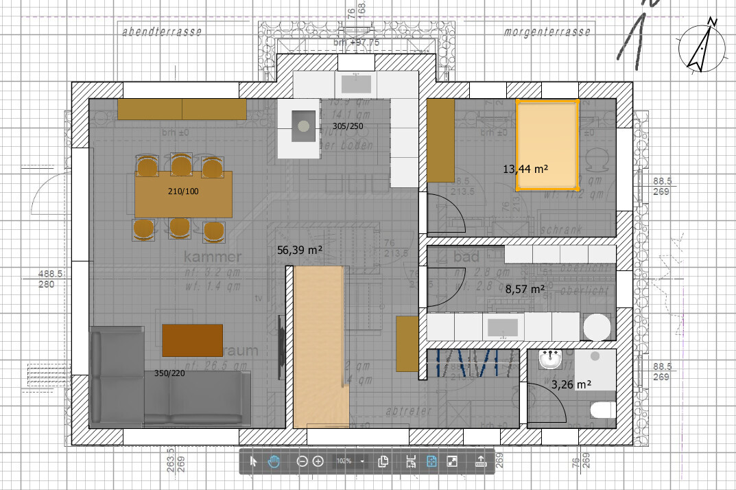

Ich würde mind. die Küche mit WZ tauschen. Mit der Treppe müsst ihr schauen. Ich würde sie an eine Wand lehnen, darunter einen „Raum“ für Garderobe. Gast und Office zusammen. Lufträume für mehr Platz verwenden und feste Treppe über der anderen in den Dachboden machen. Dort hat man dann auch einen Speicher.

Vielen Dank für euren Input! Ihr habt in Vielen Punkten einfach recht.
Wir haben mal ein bisschen rum geschoben und probiert.
Die Fenster auf der Nord und Südseite sind jetzt nicht mehr Bodentief und es bieten sich somit weitere Stellmöglichkeiten.
Es gibt nun eine 2m lange Garderobe und ein Gästebad mit Fenster. Außerdem wird unten auf das Büro verzichtet und dafür ein Hauswirtschaftsraum eingerichtet.
Die beiden Nordterrassen sind nur ein Überbleibsel. Es wird alles auf der Hauptterrasse im Westen stattfinden.
Hier zur weiteren Diskussion.

Hausgrundriss mit offener Küche, Essbereich, Wohnzimmer und Bad

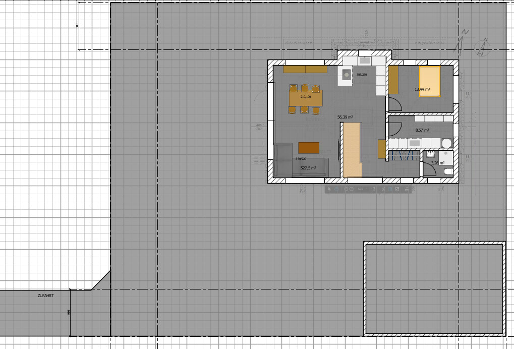

Hätte ja gern mal nen Lageplan inkl. Zufahrt, Geländemaße und Baufeldgrenzen. Versteh nämlich überhaupt nicht, wieso das Haus so rum steht. 90° drehen und man hat einen richtigen Garten. Oder hab ich die Brille verkehrt auf?
DimaNDS
DIe Zufahrt erfolgt von Westen.
Da wir meist erst abends zu Hause sind haben wir uns für eine Westausrichtung entscheiden, damit die Sonne nicht den ganzen Tag ins Wohnzimmer knallt und man die Abendsonne voll genießen kann.
Grundriss eines Hauses: offener Küchen- und Essbereich links, Wohnzimmer und Schlafzimmer rechts.
