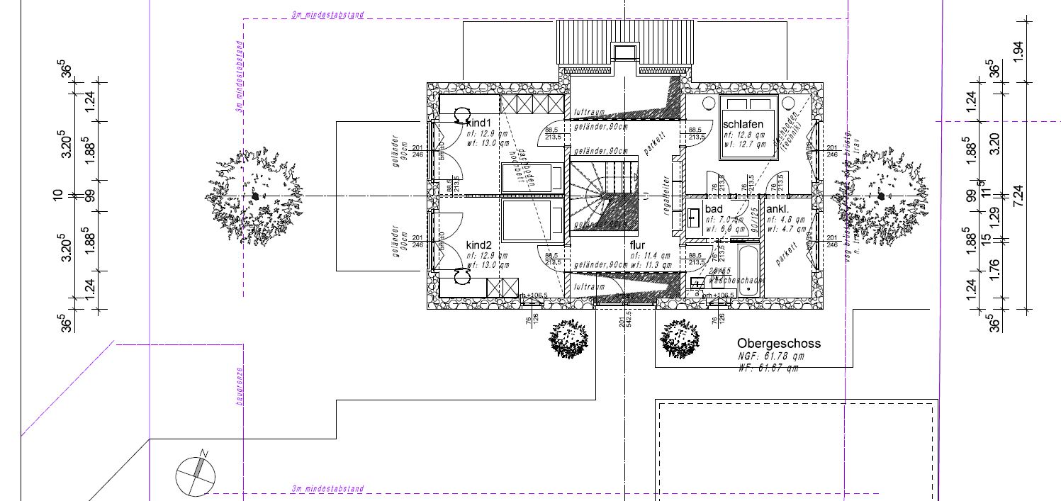

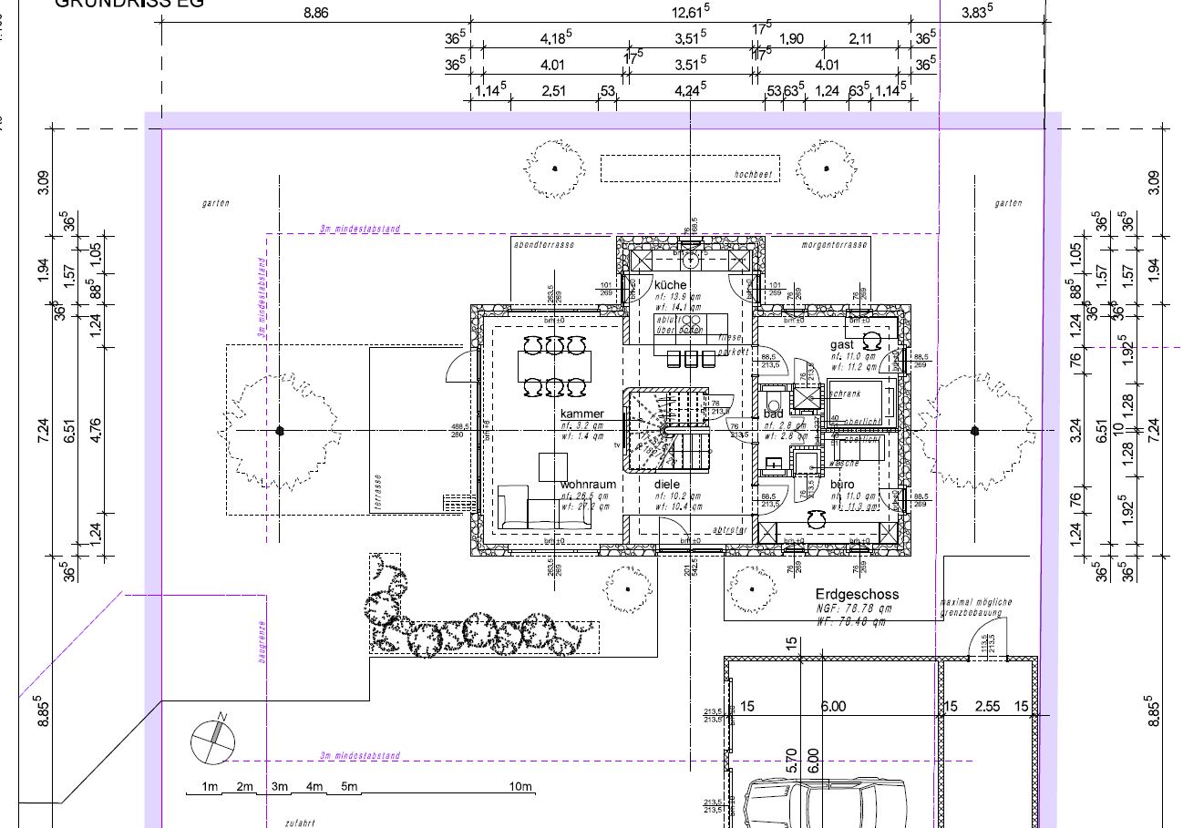

Vielen Dank für euren Input! Ich versuche mal so gut es geht unsere Gedanken zu dein einzelnen Punkten aufzuführen vielleicht kommt man ja gemeinsam auf eine bessere Lösung.
1. Budget ohne viel Eigenleistung wird das nichts
Das Grundstück ist im Budget nicht enthalten. Meinst du nicht das das funktioniert?
2. durch die Offenheit wird viel Geld ohne Nutzen verbraten
Ja das ist richtig. Aber ich denke einen Tod muss man sterben wenn man diese Luftigkeit haben will. Wir wohnen zur zeit auch relativ offen und es gefällt uns sehr. Hast du eine Idee wie man es offen und dennoch weniger verschwenderisch gestalten könnte?
3. Grundriss unbedingt mit richtigen Möbeln im Maßstab versehen
Möbel sind wohl schon im richtigen Maßstab drin.
Ohne Maße kann man schwer was sagen
Ich habe mal screenshots von den Maßen hinzugefügt.
Wohnzimmer wo kommt der Fernseh hin? Spiele, DVD‘s, Bücher?
Der Fernseher kommt auf die Wand der Treppe und ist dann in Richtung Ess- bzw. Sitzbereich schwenkbar. Die Wand erhält dafür eine kleine Vertiefung so, dass der Fernseher nicht hervorsteht. Dadrunter kann ein Regal gehängt werden.
Tisch ist in Wirklichkeit nicht so großzügig
Wie meinst du das? Im Plan ist es ein 2,10m langer Tisch. Da sollten doch an beiden Seiten 3 Personen Platz finden oder?
Gästezimmer wo soll ein Bett hin
Ein 1,40x2m Bett steht in der Nische, Ist jetzt nicht die schönste Lösung aber eine andere ist uns nicht eingefallen. Hast du eine Idee?
Hä? Wo steht jetzt die Waschmaschine? Im Büro?
Ja genau. Das Büro wird auch für die Wäsche benutzt. Es gibt einen Wäscheabwurf aus dem oberen Bad unter dem kleinen Waschbecken in den Schrank im unten links im Büro. Wir haben uns gedacht, dass wir auf der Ostseite eine Wäschespinne aufstellen um die Wäsche auch draußen zu trocknen.
Und wie muss man sich den Dachboden vorstellen? Wie kommt Ihr da hoch? Warum nutzt man nicht die Treppe bis ganz hoch?
Der Dachboden über dem Bad und dem Elternschlafzimmer ist über den oberen Flur erreichbar. Oben im Giebel wird eine normale Tür eingesetzt, die über die Leiter auf der Wand erreichbar ist. Wir haben auch über eine Dachbodenklappe nachgedacht, aber da dort relativ viel Technik rein soll haben wir uns dafür entschieden. Über der Treppe ist Luftraum geplant deshalb geht die nicht weiter hoch.
Kann man noch nen Lageplan dazu bekommen?
Den habe ich momentan leide nicht zur Hand. Sobald ich kann lade ich den hoch.
Gibt's jetzt ne Garage oder nicht? Wenn ja wo?
Ja die Garage befindet sich an der Südost Seite. Anbei noch weitere Screenshots.
Was auf den ersten Blick blöd ist:
WC im EG ohne Fenster bei einem Neubau is dünne.
Hast du eine Idee wie man das Ganze anders aufteilen könnte? Wir haben nun mit Oberlichtern in der Dusche geplant, damit Licht reinkommt. Für die "Abgase" ist eine Lüftungsanlage geplant.
Bad im OG ist ein Chaos - die Trennung macht es zwergig und nervig eng.
Da gebe ich dir recht es ist schon relativ eng da oben. Wir wollten das Bad für Eltern und Kinder gleichzeitig nutzbar machen. Hast du vielleicht eine gute Idee?
Bad-Zugang aus dem Schlafzimmer übertrieben - die 3 Schritte auf den Flur schafft man selbst mit 90.
Ankleidetür muss nach planrechts.
Ja das mit der Ankleidetür sehe ich auch so. Allerdings ist das dann nicht mehr symmetrisch und das ist uns auch recht wichtig. Deshalb der Kompromiss. Das Ankleidezimmer ist für uns allerdings generell nicht so wichtig vielleicht bekommt man ja hier das Bad und Schlafzimmer anders organisiert.
2x Luftraum mit 2 Kindern - die sind immer wach, sobald Ihr Euch bewegt.
Die Offenheit haben wir im Moment auch und es klappt eigentlich ganz gut bzw. gefällt uns.

Mini Wohnraum - nutzt ihr den wirklich nur für TV? keine Spiele nichts
Sofa vor Fenster, Tisch bei dem bei 8 Personen niemand mehr herumlaufen kann, Küche die mangels Stauraum aus allen Nähten Platz macht das zu Nichte.
Büro oder Gästezimmer wird zur Rumpelkammer.
Warum nicht ein Büro-Gästezimmer und ein Hauswirtschaftsraum sowie eine anständige Garderobe. Schulranzen und Schuhe machen den auf den Plan offenen großzügigen Eingang zu einem Chaotischen Bereich
Nimm mal den Elternbereich
Schlafzimmer ok, Ankleide nicht wirklich nutzbar, du bekommst kaum Schrankfläche
Die Fläche in einem Raum mit einer durchgängigen Schrankwand ist großzügig.
Bad genauso. Zusammen ein gutes Familienbad. Getrennt Naßzellen mit zweifelhaften Doppelnutzen. Wo kommen Handtücher und Hygieneartikel hin
Die Kinder können auch nach unten ausweichen, wenn es eng wird.
Andere Treppe, andere Treppenlage, weniger bzw. andere Räume, 1 Galerie reicht nicht zwei. Nicht offen bis zum Giebel - gibt auch Stauraum.

die Küche funktioniert so auch überhaupt nicht, links und recht der Insel ist der Durchgang vllt maximal 70cm.... das geht nicht!
da hat mal wieder jemand puppenmöbel eingezeichnet....
Z
Zaba12
Sorry hier noch mal mit Maßen. Wie kann ich einen Beitrag editieren?
Du solltest dich wirklich mit deinem Platz, dem Mobiliar und den Durchgangsmaßen beschäftigen.
Damit Du auch verstehst was wir hier schreiben:
- Die Grundrisszeichnungen sind IMMER Rohbaumaße
- damit hast Du z.B. gerade mal irgendwas um die 70cm Durchgangsmaß zwischen der Insel und den Wänden rechts/links!
Da sieht auf den Grundrissen immer sehr toll aus bis z.B. der Küchenbauer Dir sagt, Sie brauchen mindestens ein Durchgangsmaß von ca. 90cm, alles andere ist unbequem. Deinem Architekt ist das Latte, der denkt sich dann nur, die Kücheninsel kann ja nen halben Meter kürzer werden.
Auch werden an am Esstisch Sessel oder Stühle nicht immer rangerückt stehen, die nehmen zum hin un her rücken massiv Platz weg.
Also schau noch mal überall drüber und versuche mal ein wenig über die Maße der Möbel hinauszudenken.
