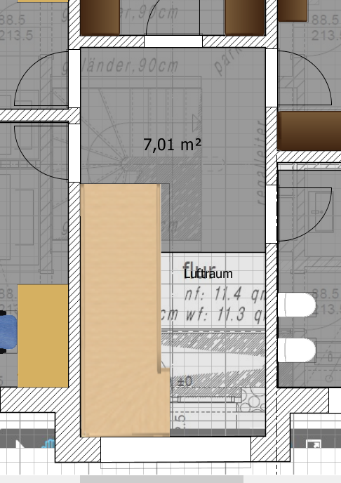

Die Diele müsste für uns persönlich allerdings geräumiger sein. Ich mag es in ein Haus zu kommen und etwas Platz zu haben.
Der Flur ist 1,75m breit. Ohne das Haus größer zu machen, seh ich hier spontan kaum Möglichkeiten für noch mehr Flurbreite.
Wie groß ist der Raum mit der Waschmaschine? Kann man da auch noch Wäsche aufhängen?
2,75 x 2,15m - da geht locker auch ein Wäscheständer rein.

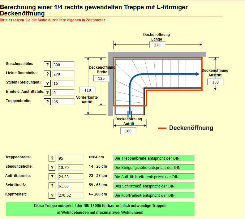

Mist. Habe das in einem Onlinerechner gerechnet. War alles grün. Bin davon ausgegangen, dass es passt.
Tja, so einfach ist es nicht ganz. Eine Auftrittsbreite von 23,2cm mag zwar noch die DIN erfüllen, aber im Alltag geht das nur bis Schuhgröße 35 oder ähnliches. Welche Schuhgröße hast Du?

Hab das mal auf 370 angepasst. Sollte doch so gehen oder?

Du willst Luft am Eingang, läßt aber dort direkt die Treppe neben der Tür beginnen. Da gefällt mir Katjas Aufteilung ja um einiges besser.

Und das für Beispiele mit 280 cm Geschosshöhe, ihr wohllt ja mehr. Unten musst du bei der 1/4 gewendelten Treppe ca. 130 cm rechnen und das dann eben direkt neben deiner Eingangstür.
Zu eurer Planung ... die Halbinsel der Küche wird eher Ablagefläche und ist mit 60 cm Tiefe eigentlich auch sonst eher unpraktisch, vor allem auch mit 135 cm Abstand zur Koch/Spülzeile.
Jeder, der an den Kühlschrank will, muss auch immer in die ganze Tiefe der Küche hinein.
Anhang anzeigen 38797 Anhang anzeigen 38798

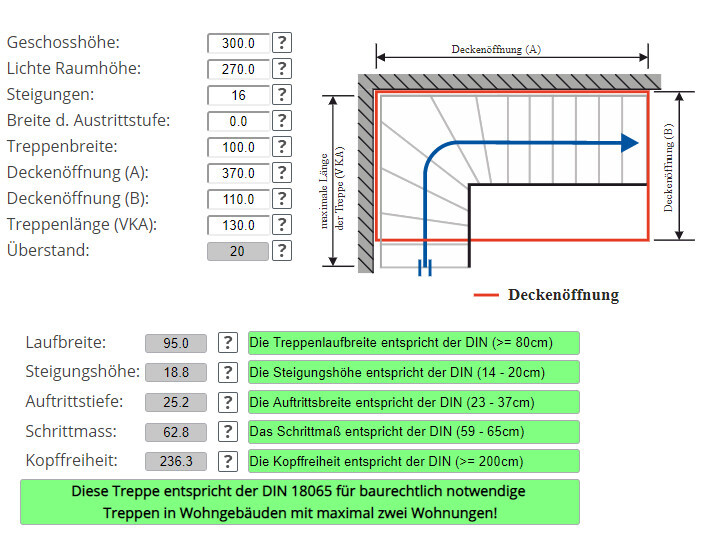

Komisch,
komme mit den selben Ausgangswerten auf ein anderes Ergebnis:
Diagramm einer 1/4 rechts gewendelten Treppe mit L-förmiger Deckenöffnung und Abmessungen
Is ja witzig. Sorry, ich weiß jetzt nicht wer da falsch liegt.
Aber im Zweifel besser mehr Platz einplanen.
