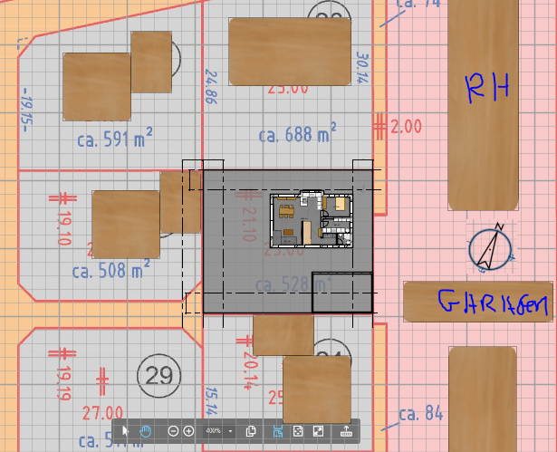

Sorry, man. Aber das ist eins der schlechtesten Grundstücke, die ich je hier gesehen habe. Zumindest, wenn man ne 9m Garage braucht. Mal ab von der Zufahrt, hast Du mal überlegt, wie lang Deine Leitungen bis zum Hauswirtschaftsraum werden? Krass!
Da würden mich die einzelnen Küchenschränke erst mal gar nicht tangieren.
Da gebe ich dir Recht, es ist nicht einfach.
Bei der aktuellen Situation hier kann man sich das nicht aussuchen. Auf 24 Grundstücke kamen 1.200 Bewerbungen. Da kann man schon froh sein eins zu bekommen.
Wir müssen nun das beste daraus machen.
Wenn du noch weitere Ideen hast gerne. Finde es toll das Ihr so aktiv dabei seid.
kaho674
kaho674
Ja, dachte mir schon, dass die Nachfrage galaktisch sein muss.
Hast Du mal gefragt, was die 25m Leitungen quer durchs Grundstück kosten sollen? Sind die schon einkalkuliert?

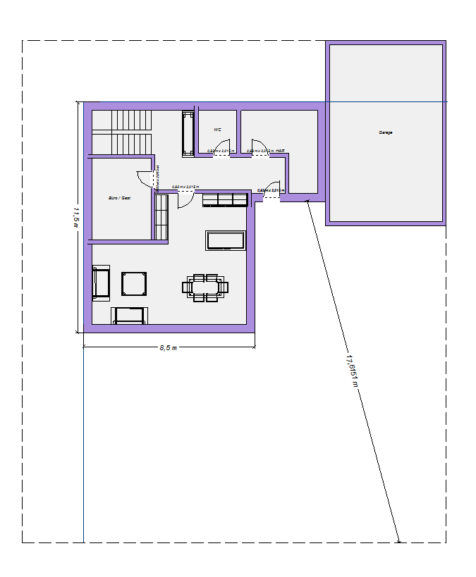

Habt Ihr Euch schon bewußt gegen die Südausrichtung mit Garage um die Ecke entschieden?:
2D-Grundriss eines Hauses mit Schlafzimmer, Wohnzimmer, Küche und Bad
Da wäre die Leitungen "nur" um die 15m.
DimaNDS
Das wäre schon Denkbar. Allerdings müsste ich den Grundriss dann komplett von 0 anfangen und mit Abendsonne ist dann auch eher nicht. Lass mich mal noch ein wenig darüber Nachdenken.

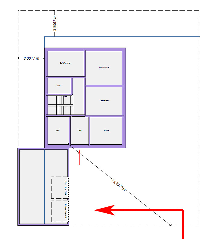

Sollte man vielleicht über sowas nachdenken?
Grundriss eines Hauses: Wohnzimmer mit Esstisch und Sofa, Küche, Bad, WC und Garage.
Das ist ja nicht überall gleich aber normalerweise dürfen und sollten Leitungen ja auch nicht überbaut werden. Das würde bedeuten, Du musst noch ein ganzes Stück um's Haus bei Deinem Entwurf. Uff!
Deswegen hier der Versuch, den Anschluss mit an die "Einfahrt" zu bekommen.
