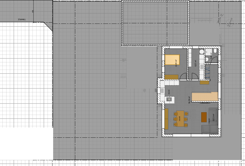

Geht's mal bissl genauer? Wäre auch das hier denkbar? (Mal abgesehen von der Inneaufteilung und ob das Haus dann tatsächlich diese Forn haben muss.)

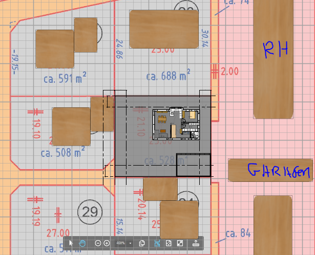

Das Grundstück ist 528m² 21,1*25m.
Die Zufahrt ist leider fest und kann nicht verändert werden da ringsum Nachbargrundstücke sind. Ich versuche gleich mal den Lageplan und wie die Nachbarhäuser stehen werden zu zeichnen.

So anbei mal der Lageplan.
Viele Möglichkeiten gibt es da leider nicht. Evtl. noch die Südausrichtung des Gartens. Ist dann aber mit einfahrt in die Garage schwer.

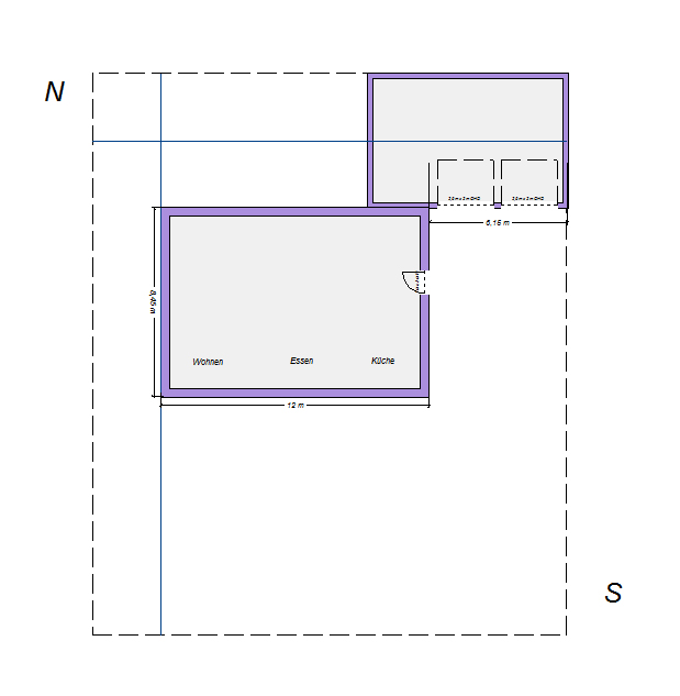

Vielleicht so:
Grundriss: Offener Wohn- und Essbereich mit Küche, Tür zum Flur und kleinem Anbau

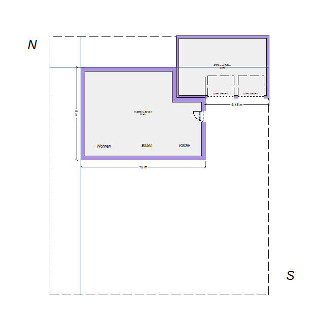

Oder wenn man etwas mutiger ist, dann so:
Offener Wohn-, Ess- und Küchenbereich im Grundrissplan mit Eingang
(Haus-Maße sind nur zur Orientierung und haben keinen Anspruch auf Sinnhaftigkeit.)
