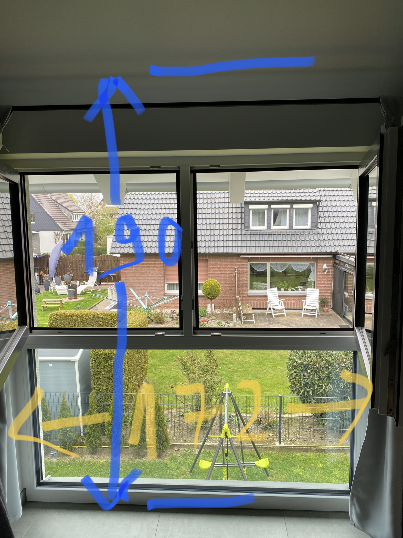

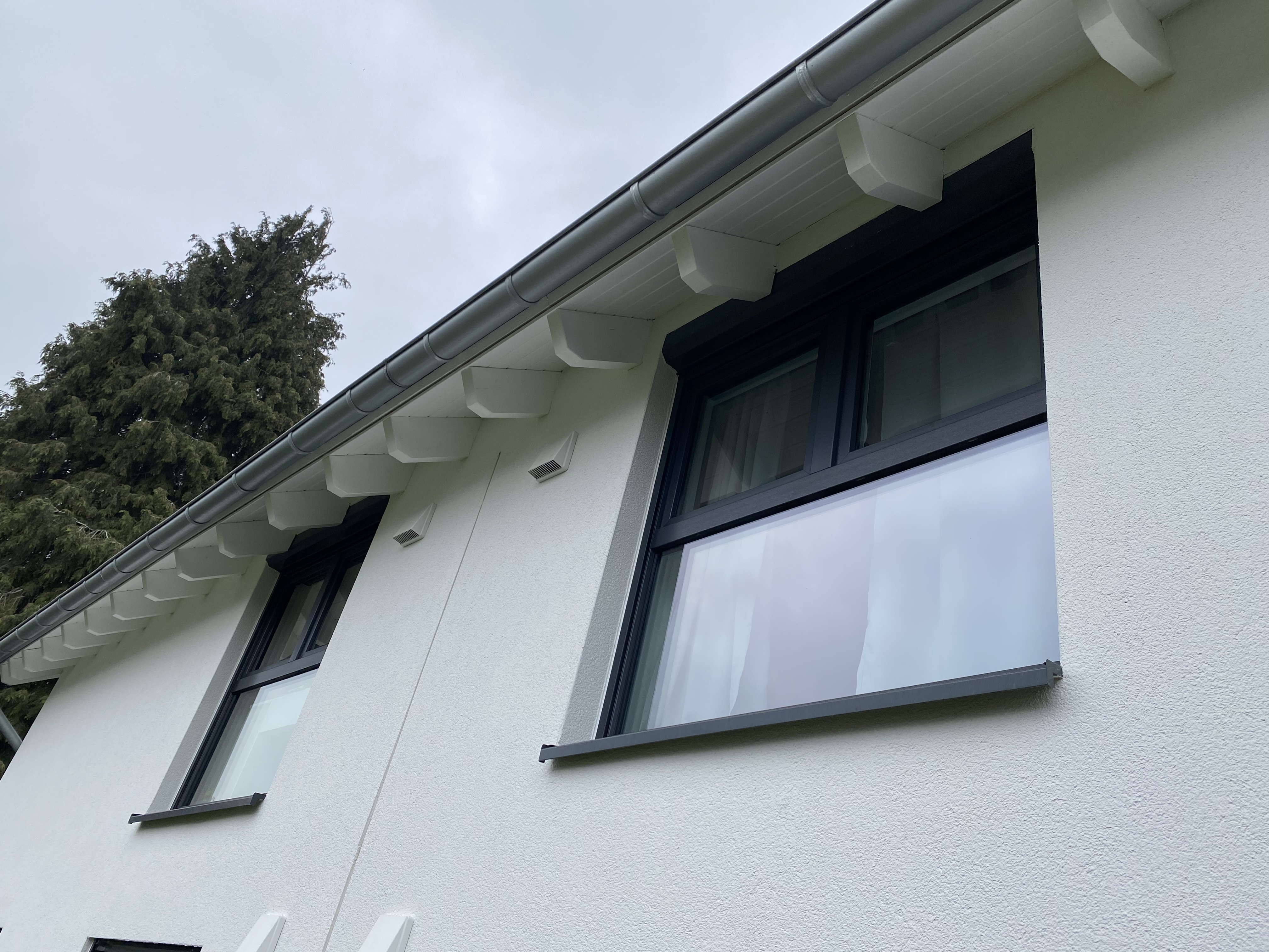

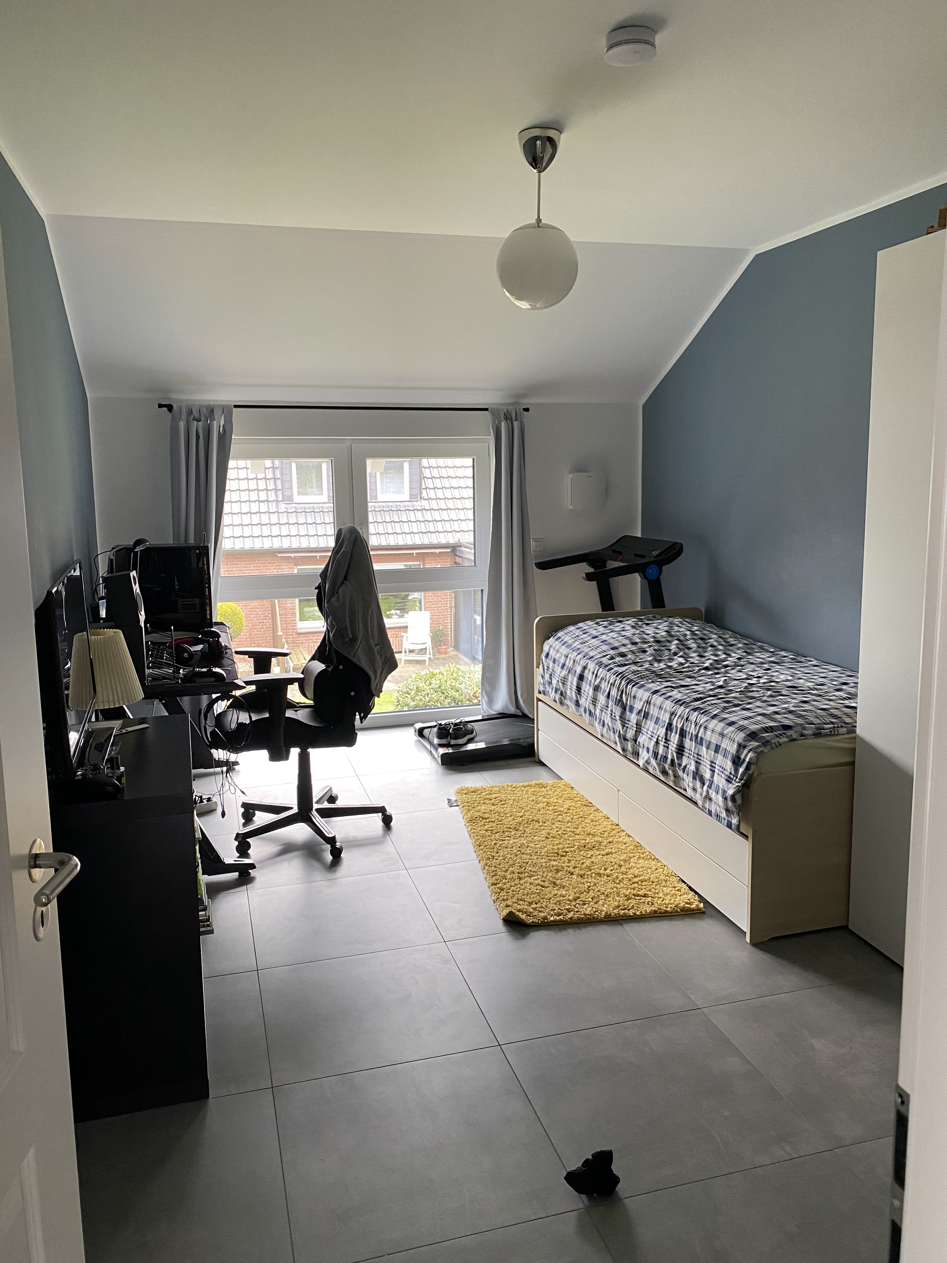

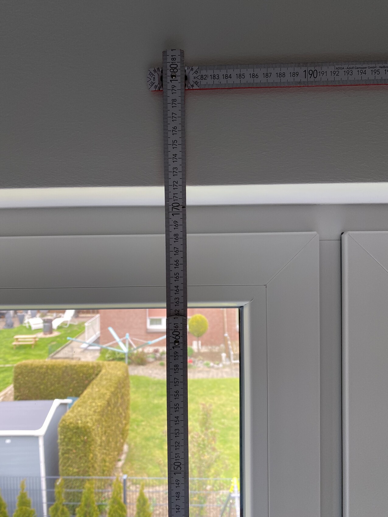

Die wichtigsten Maße kannst Du aus den Bildern entnehmen. Das Zimmer hat 15m2 und ca. 3,10x4,90m Maße.
Das Fenster selbst ist 1,72m breit und auch 1,72m hoch. Die Dachschräge beginnt ab Höhe 1,90m an.

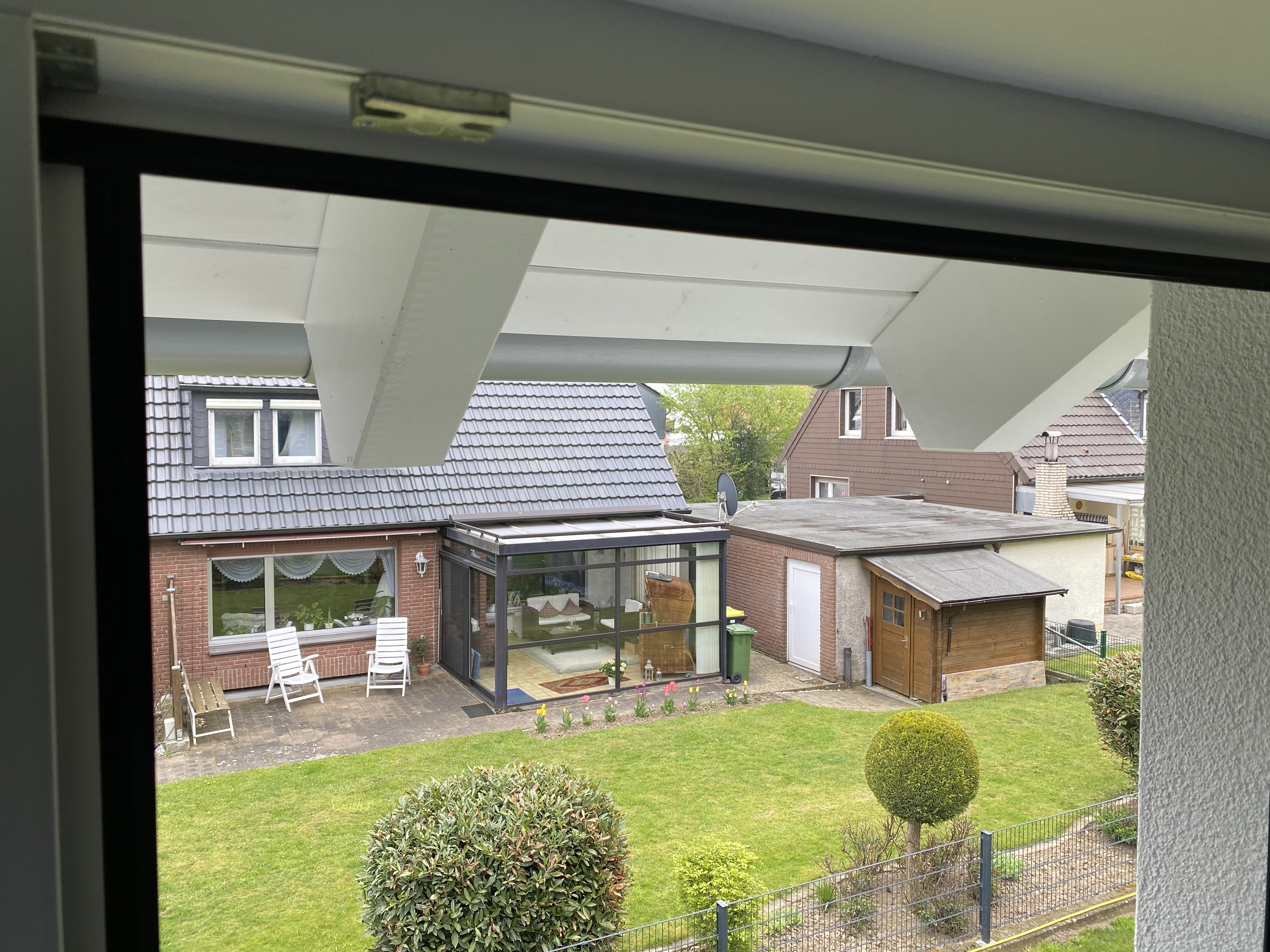

Das Zimmer wird von unserem Sohn bewohnt, er ist 13J. und ganz zufrieden mit Lichteinfall und Lichtehöhe vom Fenster.
Ich bin 175 groß und wenn ich direkt vor dem Fenster stehe, geht es auch ganz in Ordnung, ich muss nicht gegen die Wand schauen.

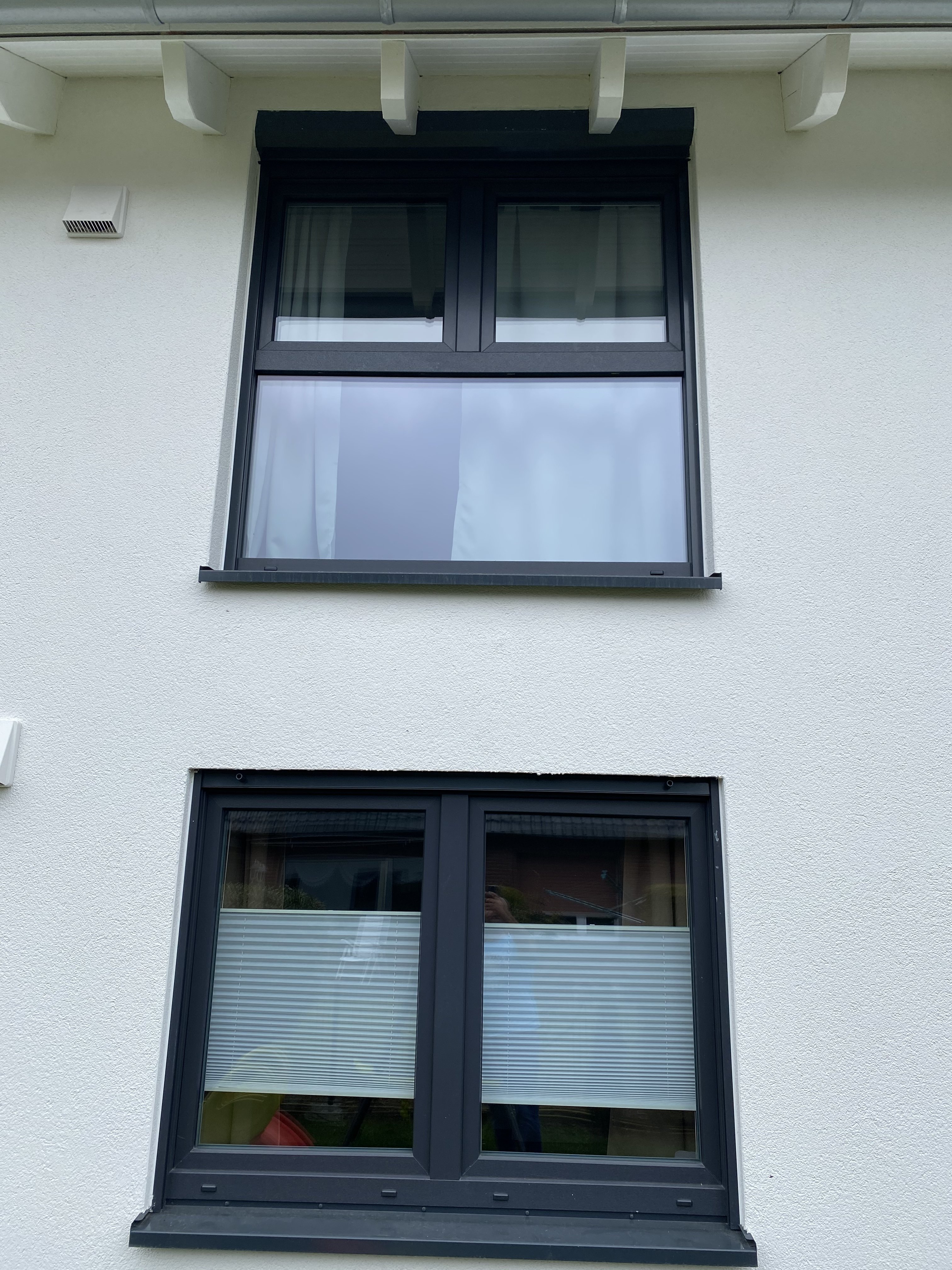

Unser Architekt nannte während Erstellung des Entwurfes dieses Fenster als Zwergenfenster aber durch weglassen vom Aufputzkasten, was eine sehr gute Idee war, ist es doch kein Zwergenfenster geworden. Wir haben genug Licht in diesem Zimmer, es ist auf jeden Fall eine sehr gute Lösung gewesen.
Der Nachbar also unser Mieter neben an nutzt diesen Raum als Arbeitszimmer und er ist auch ganz zufrieden.
Du hast weniger Dachüberstand und mehr Fensterbreite, kleineres Zimmer also es wird bei dir überhaupt kein Problem sein so ein Fenster zu planen.

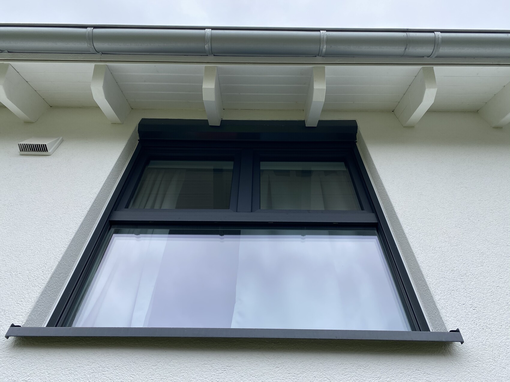

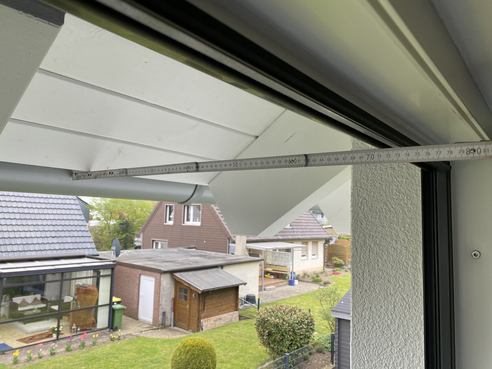

Die Montage von Vorbaurollläden war auch kein Problem, der Zimmermann hat uns die Sparren an den Stellen ausgesägt, so dass man diese Rollläden kaum sieht, weil die so klein und versteckt sind .
Und es war die Frage ob man über dieses Fenster, wo die Dachschräge beginnt, ordentlich dämmen kann. Der Trockenbauer hat etwas improvisiert und dort alles sehr gut dämmen können, da gibt’s nämlich keine Fertiglösung, man muss halt eine Konstruktion aufbauen und die Stelle dämmen und abdichten, war aber auch kein Akt.

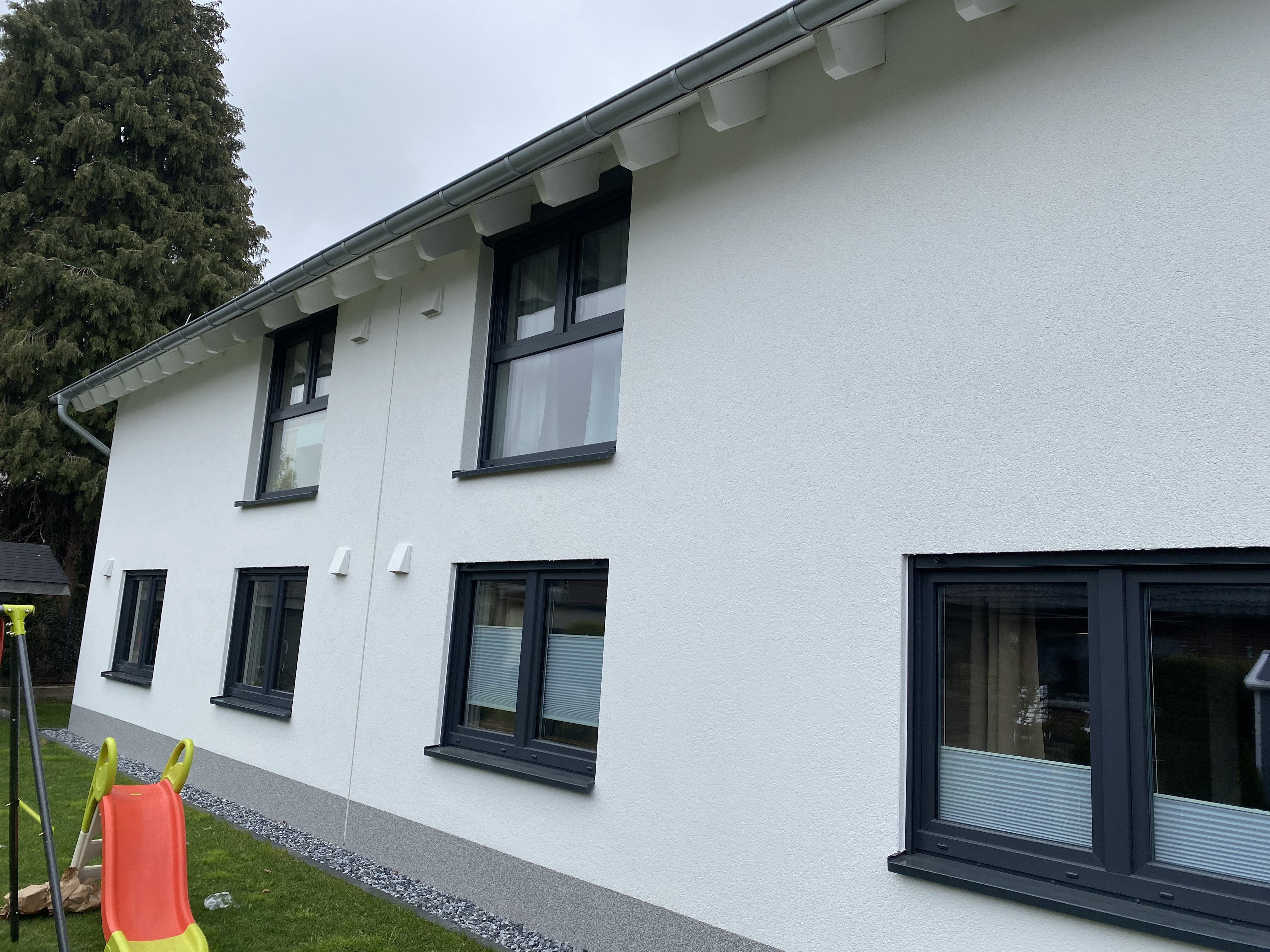

Fazit, es sieht von außen sehr gut aus, man sieht nicht mal, dass dieses Fenster etwas tiefer geschnitten ist als üblich, es passt zum Gesamtbild des Hauses. Es ist nicht zu teuer geworden wie eine Fertiggaube oder Dachfenster usw. Der Vorbaurollladen ist fast genauso teuer wie Aufputzkasten.

Wir haben Gewerke selbst vergeben und vom Architekten planen und ab und an überwachen lassen.
Unten die Fenster haben die Maße 1.24x1,73m (hxb)
Beachte bitte, dass alle von mir gegebenen Maße Endmaße sind und nicht Rohbaumaße wie in den Bauplänen vorgesehen werden.
10cm weniger Höhe wird sicher nicht Genick brechend sein aber versuch jeden Cm rauszuholen. Wichtig ist die Lichtehöhe und nicht die Leibungshöhe. Nimm ein Fenster mit kleineren Rahmenbreite.
Lichttechnisch wird dein Raum gut ausgestattet sein, die Fenster unten im
EG sind wie Du siehst kleiner und auch dort sind die Räume immer hell.

Bei uns wird das Ganze Doppelhaus ziemlich identisch. Wenn es keine Umstände macht und es die Zeit zulässt, könntest Du vielleicht noch einmal bitte ein Bild von der Seite in der Totalen machen? Wo "beide" Häuser quasi frontal drauf sind?
Bei uns wird das gesamte Haus eine Breite von 16m haben (8m je Hälfte).
