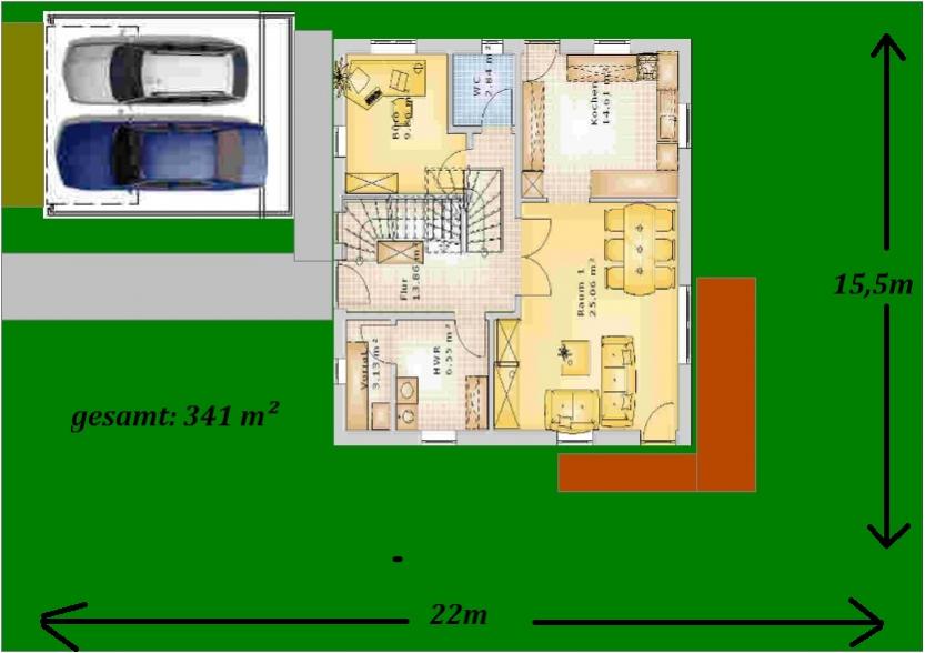

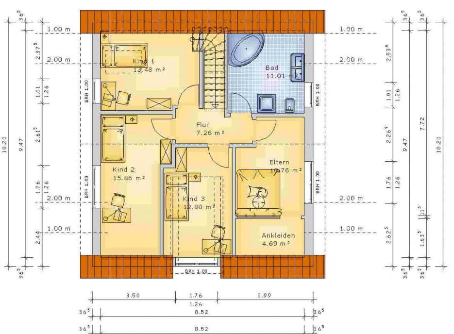

Ich hab mir nun einige Hinweise und Anregungen zur Brust genommen und weiter geplant. Da ist meiner Meinung eigentlich etwas ganz schnuckeliges herausgekommen. Geht natürlich noch besser.
Aber seht selbst. Und gleich vorweg: nichts ist hier perfekt! Es soll einfach nur mal ein Ansatz sein. Im Obergeschoss ist an den Dachseiten relativ wenig Höhe. Da müsste ich dann theoretisch die Mauerhöhe noch ein wenig höher ziehen. Aber ich kann es eben nicht so auf die Schnelle perfekt machen.
Grundriss EG/Keller: Wohnzimmer, Küche, Büro, Flur, WC, Vorrat, HWR; Werkraum, Billard/Bar, Pellets.
Grundriss Obergeschoss mit Elternschlafzimmer, drei Kinderzimmer, Bad, Flur, Ankleide, Treppe.

Grundriss eines Einfamilienhauses mit Garage, Garten und offenem Wohn-/Essbereich.

Die Zeit für deine Planungen kannst du dir schenken.
Sofern wirklich nur 230.000€ zur Verfügung stehen sind 150m², Keller und Garage nicht drin.
Also kläre erst ab, was du dir Leisten kannst.
