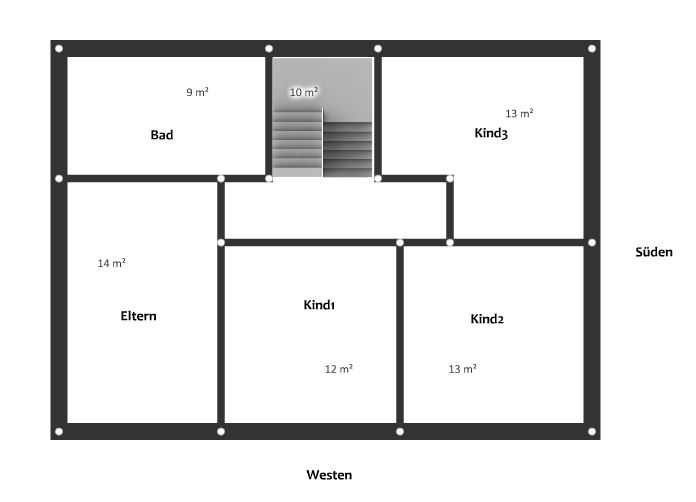

Erst mal danke für die für die vielen Anregungen.
- an die Abwasserleitungen vom Bad hatte ich wirklich nicht gedacht --> hätte mir mein Bruder (Gas/Wasser/Schei...) wahrscheinlich bei Planeinsicht auch gleich an den Kopf geworfen
- Fenster im WC Erdgeschoss hatte ich ebenfalls vergessen
- Türen zu den Zimmern waren eigentlich überall drin, leider vermuckt mein Programm ab und an mal was (beim Aufbau war z.B. auf einmal die Decke vom Wintergarten weg u.ä.)
- Waschküche gefällt mir ehrlich gesagt auch nicht, aber es war einfach auf den ersten Blick zu wenig Platz da. Muss auf jeden Fall geändert werden!

Zeiti, wenn keine Sonne scheint, kann auch keine Sonne ins Haus. Hell ist es dennoch!
Ich sitze hier in meinem Büro, Fenster geht zur West-Seite, und es ist trotzdem hell.
Man sollte ökonomisch bauen, willkürliche Fenstersetzung gehört nicht dazu und ist ein Kostenfresser sowie auch in der Heizeffezienz problematisch. Und Du siehst: Möbel kannst Du hier gar nicht stellen.
In 10 Jahren (nein, jetzt schon) arbeitet jedes Kind mit einem Computer. Den bitte nicht vor ein Fenster stellen wegen Gegenlicht.
... und oft ist ein kleineres, aber gut geschnittenes Zimmer besser als ein grosses verwinkeltes.
Gruss Yvonne

Ich habe mal skizziert, wie man das OG besser machen kann:
Die Zimmer sind zwar kleiner, aber viel besser nutzbar. Die Treppe kommt ziemlich mittig hin. Elternschlafzimmer und Bad liegen im Norden, zwei Kinderzimmer haben Süd-Ausrichtung, eines West-Ausrichtung.
Das Büro solltet Ihr dann evtl. im EG einplanen (im Norden vor der Treppe) oder wirklich im Keller. Damit spart Ihr Euch den Anbau über der Garage.
Grundriss eines Hauses mit Bad, Eltern, Kind1, Kind2, Kind3 und Treppenhaus.
Jaydee
Jaydee
Man könnte im EG vielleicht noch das Gäste-WC spiegeln, dann hätte man die Fallrohre wenigstens übereinander.
Falls Ihr das Büro im EG habt, wird evtl. Euer Wohn- Esszimmer kleiner, aber im Moment habt Ihr zu viel Platz, den man besser und somit kostengünstiger nutzen kann.

Das Haus hat wahrscheinlich einen kniestock von 1m ... da sind Kinderzimmer und Schlafzimmer mit 12-14 qm zu klein. meine Meinung dazu. vielleicht sollte man mehr Geld in die Größe der Immobilie stecken, als in die teuren Sonderausstattungen.
Wer oben 4 Schlafzimmer haben muss, muss etwas großzügiger planen. Oder eben Stockbettvarianten...

Danke für die Darstellung. Ist eigentlich gut. Werde ich mal genauer in Betracht ziehen.
Ich hatte so etwas ähnliches schon in einem meiner Entwürfe, nur hab ich diesen wieder verworfen, da irgendwas nicht gepasst hat. Müsste ich mal noch mal rausholen.
