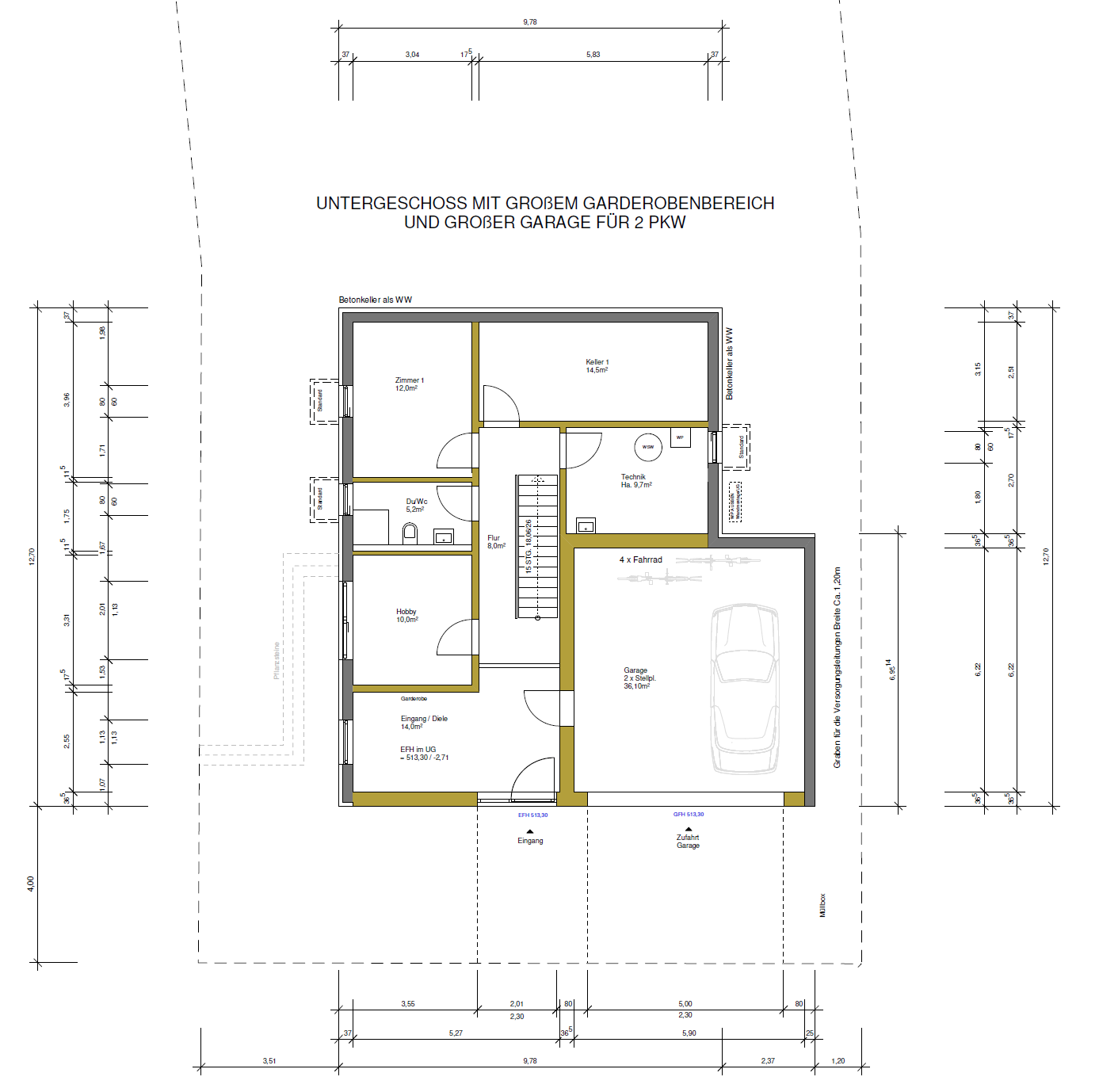

UG:

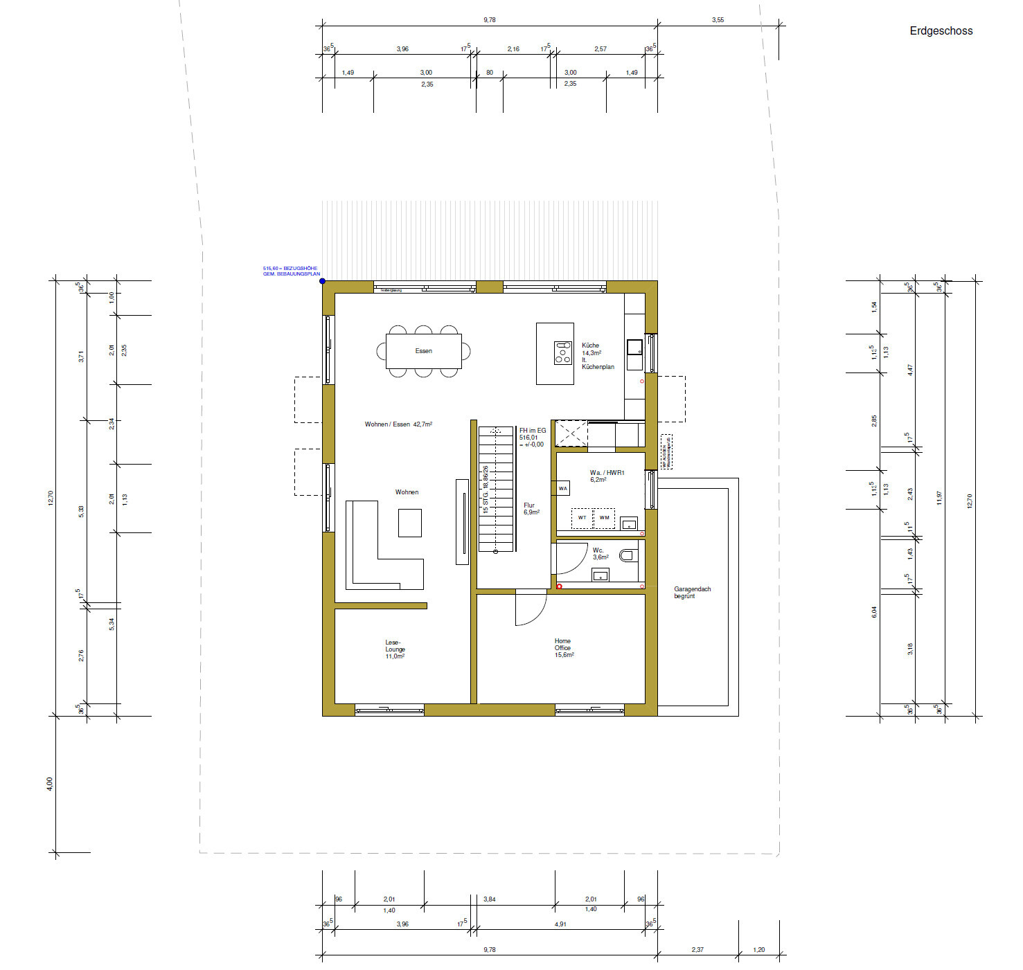

EG:

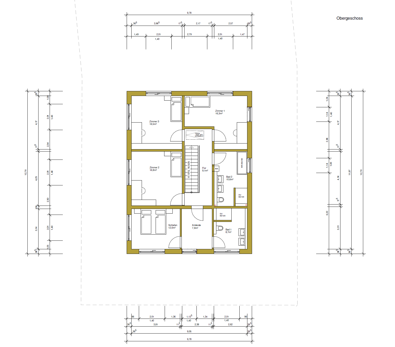

OG:

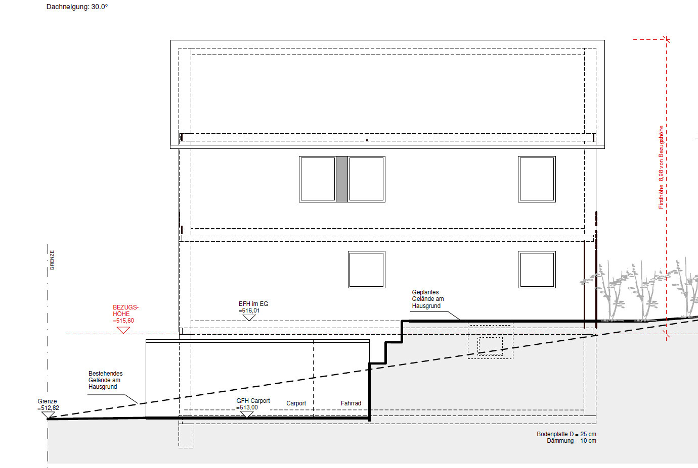

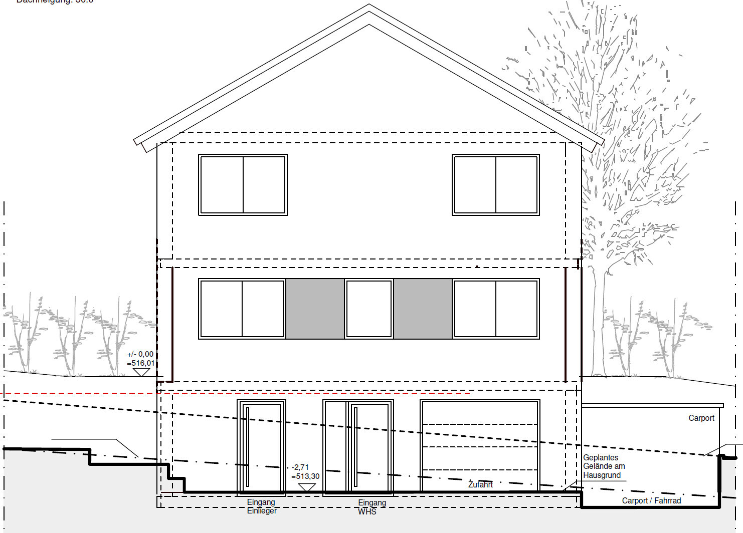

Ansicht Nord:
Ansicht Ost:
Ansicht Süd:
Ansicht West:

huhxkux schrieb:
Ich würde hier zwar in Frage stellen ob man eine 2. Tür in den Hauswirtschaftsraum benötigtDu kannst auch die in der Küche weglassen. Eine vernünftige Tür vom Flur aus gewährleistet ua den Wäschetransport. Speis-Rür wäre schmaler.huhxkux schrieb:
Walk-In Dusche nicht mehr möglich sein wird.Die ist noch möglich.M

Zuerst das UG:
Hier haben wir die Einliegerwohnung entfernt und dafür einen großen Garderobenbereich geschaffen. Den Keller haben wir etwas vergrößert und dann trotzdem noch 2 kleiner Zimmer und ein WC mit kleiner Dusche unten. Wir haben das WC nicht ganz nah an den Eingang geplant, da wir lieber noch ein Zimmer mit richtigem Fenster haben wollten als den Platz für ein kleines Bad zu "verschwenden". Wir denken aber die 3m extra Weg sind zu verkraften.
Bezüglich unseres "Problems" mit den 2 Stellplätzen, hat der Architekt nun vorgeschlagen anstatt ein Carport + teure Abstützarbeiten oder eine Fertiggarage neben dem Haus, wodurch dann die Versorgungsleitungen durch die Garage gelegt werden müssten, eine große Garage mit etwas überstand und planen. Wir haben dies kalkulieren lassen und tatsächlich sind am Ende alle 3 Optionen in etwa Preisgleich und wir finden, die mit der großen Garage und dafür etwas weniger Stauraum in der Garage am besten geeignet, wobei wir hier noch Diskutieren ob wir die Garage an der Außenwand noch um etwa 1,5m erweitern und dann eine kleine Abstellnische (2x1,5m) in der Garage erhalten um Sachen wie Dachbox, Fahrradträger und Reifen ungestört abzustellen.
Dann zum Obergeschoss. Hier wollten wir das Bad etwas verkleinern und haben auch nochmal die Funktion des Abstellraums hinterfragt, da wir als alternatives Büro nun ja auch noch das "Hobby" Zimmer im UG hätten und zum Abstellen natürlich auch ein paar Sachen hoch auch den Spitzboden legen können. Durch den Platzgewinn, konnten wir dann den Elternbereich wieder nach oben ziehen, wodurch wir im Erdgeschoss etwas mehr Platz haben. Hier sind wir uns nun aber unsicher ob das Bad nun zu Eng ist und vor allem glauben wir, dass 1,2m als Duschwand vermutlich nicht ausreichend lang ist um ohne Tür auszukommen.
Wir hatten auch versucht die Treppe ein stück nach unten zu ziehen , dies hat aber in den Varianten dann einfach nie gut mit den 3 Zimmern funktioniert.
Im EG haben wir uns durch die Thematik oben nun erstmal damit abgefunden, dass die Treppe dort endet wo sie endet. Ansonsten hat der Architekt die Planung vom Küchenstudio in den Grundriss übernommen und so wie es aussieht, sollte uns die größe der Küche erstmal ausreichen. Die Speisekammer ist nun auch Waschküche wobei wir hier keine weitere Tür platztechnisch einbauen wollten. Wir denken allerdings das die 80cm Schiebetür ausreichend breit ist und dies sowieso der direkte Weg nach draußen zum aufhängen ist. Die Anordnung wird unserer Meinung auch eher sein, dass wir links den Waschbereich haben und rechts den Speisekammer Bereich, aber dies sind noch details. vor allem solange wir mit dem Bad im OG noch nicht zu 100% zufrieden sind und sich so die Position des Wäscheschachts noch verändern könnte. Das WC soll noch ein kleines Fenster bekommen, ist uns ansonsten aber von der Größe her ausreichend für das EG. Das Wohnzimmer haben wir etwas verlängert, sodass wir etwas mehr Platz zwischen Essbereich und Couch haben, wo wir dann vor allem in den nächsten Jahren Platz für ein bisschen Spielbereich für die Kinder haben. Zusätzlich haben wir noch einen etwas abgetrennten aber trotzdem offenen Bereich hinter dem Wohnzimmer eingeplant, den wir als gemütliche Ecke zum lesen oder einfach etas zurückziehen und entspannen geplant haben.
Zuerst das UG:
nordanney07.01.26 20:29huhxkux schrieb:
glauben wir, dass 1,2m als Duschwand vermutlich nicht ausreichend langDas wird entspannt reichen. Aus Erfahrung - außer Ihr plantscht wie im Schwimmbad, aber dann ist keine Wand lang genug.Ähnliche Themen
