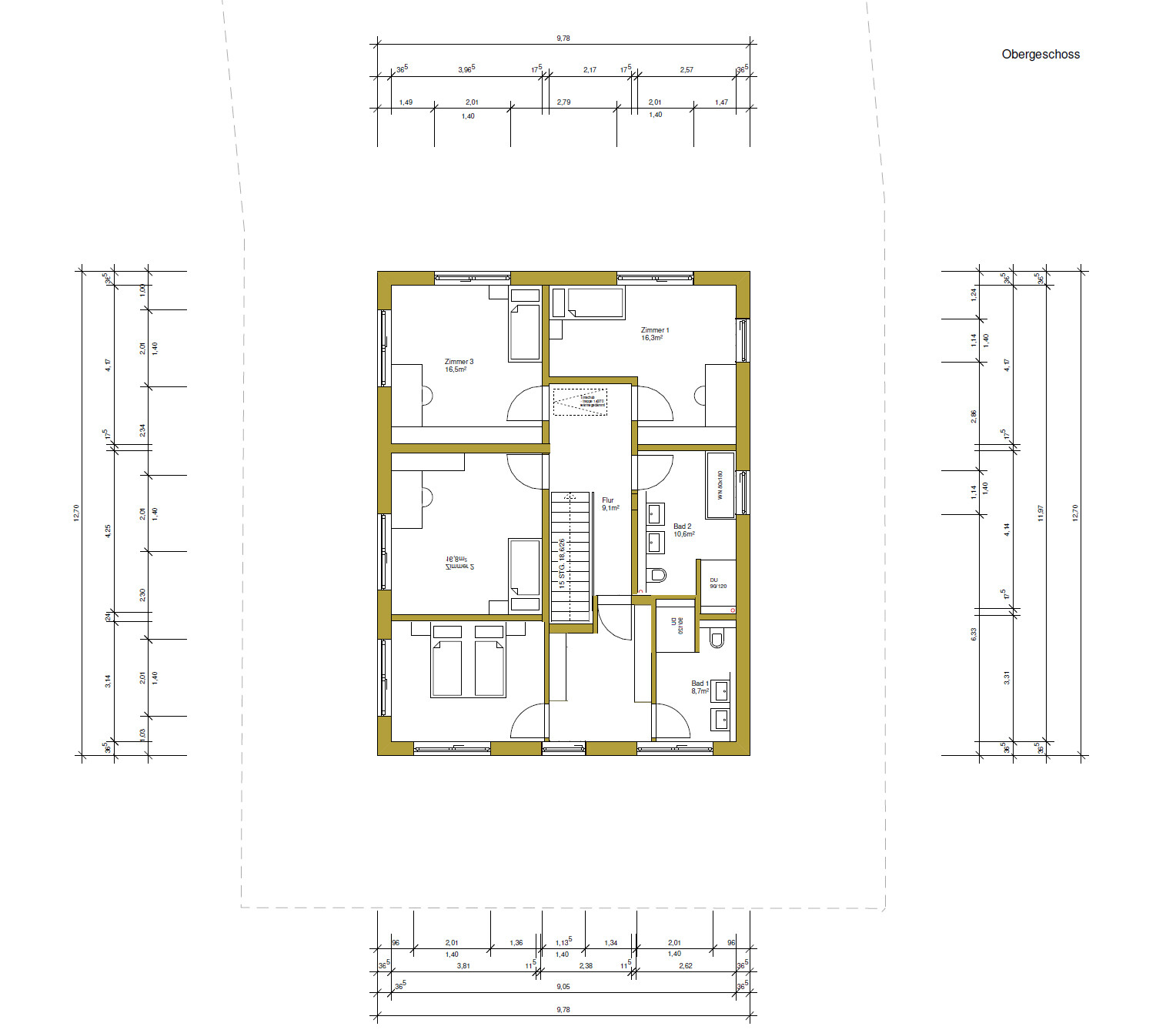

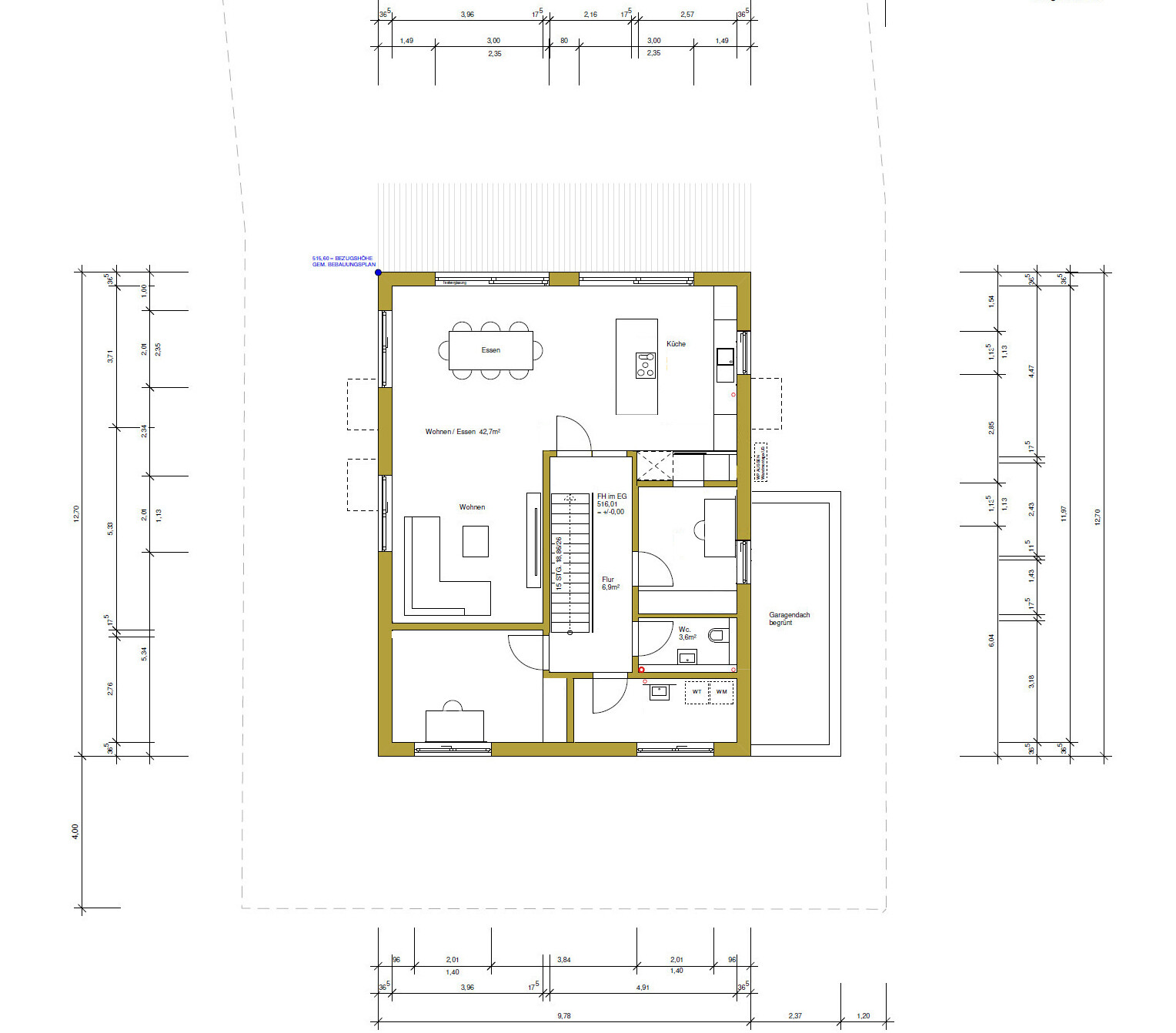

Was gefällt besonders? Warum? Uns Gefällt fast alles am Grundriss sehr gut, besonders die Möglichkeit wenn die Kinder klein sind im OG das Büro zu beziehen und das Büro solange ins EG zu packen, wenn die Kinder aber etwas älter sind, dann ins EG ziehen zu können.
Was gefällt nicht? Warum? Uns fallen nur noch Kleinigkeiten auf, die wir noch einarbeiten lassen würden. Da jetzt über Weihnachten aber nichts mehr überarbeitet wird, öffnet uns gerne die Augen

Die Möbelpositionen sind in dem Grundriss auch nur Beispiele und wir würden vermutlich noch ein bisschen was ändern, z.B. Die Küche eher im L Laufen lassen mit durchgang durch Schrank in die Speisekammer oder im Wohnzimmer die Couch eventuell eher hinten in die Ecke und ein entsprechendes Fenster mit Brüstungshöhe etwas vorziehen. Auch soll die Terrasse nur in Richtung Westseite gehen und jeweils eine Tür aus der Küche und vom Essbereich rausgehen. In Richtung Süden vom Essbereich aus würde dann nur ein Festverglastes Fenster sein.
Da wir nun aber langsam in Richtung Vertragsunterschrift gehen, würde ich gerne mal euer Feedback hören und ob es Sinn macht noch die ein oder andere Sache zu ändern und in das Angebot kalkulieren zu lassen oder wir den Grundriss von neu denken sollten.
Vielen Dank bereits für das Feedback!

Mit 3 Kindern würde ich die Treppe auch niemals offen im Wohnraum haben wollen. Daher habe ich versucht, die Treppe nach unten zu schieben, damit sie planoben in einem Flur enden kann. Die Leseecke finde ich überflüssig, ist wohl auch eher aus der Not heraus entstanden. Hier würde ich ein Home Office platzieren. Statt der SPK kann man auch ein zweites kleines Büro anlegen. Alternativ diesen Raum verkleinern, WC hochschieben und mehr Platz im Hauswirtschaftsraum schaffen. Küche ist in meinem Plan auch größer, das tut ihr gut bei 5 Leuten.
Das OG hat sich durch die verschobene Treppe auch geändert (1 Treppenstufe überbaut). Ihr hättet ein etwas größeres Schlafzimmer und eine größere Ankleide. Bäder haben kaum verloren. Fenster sind noch nicht angepasst.
