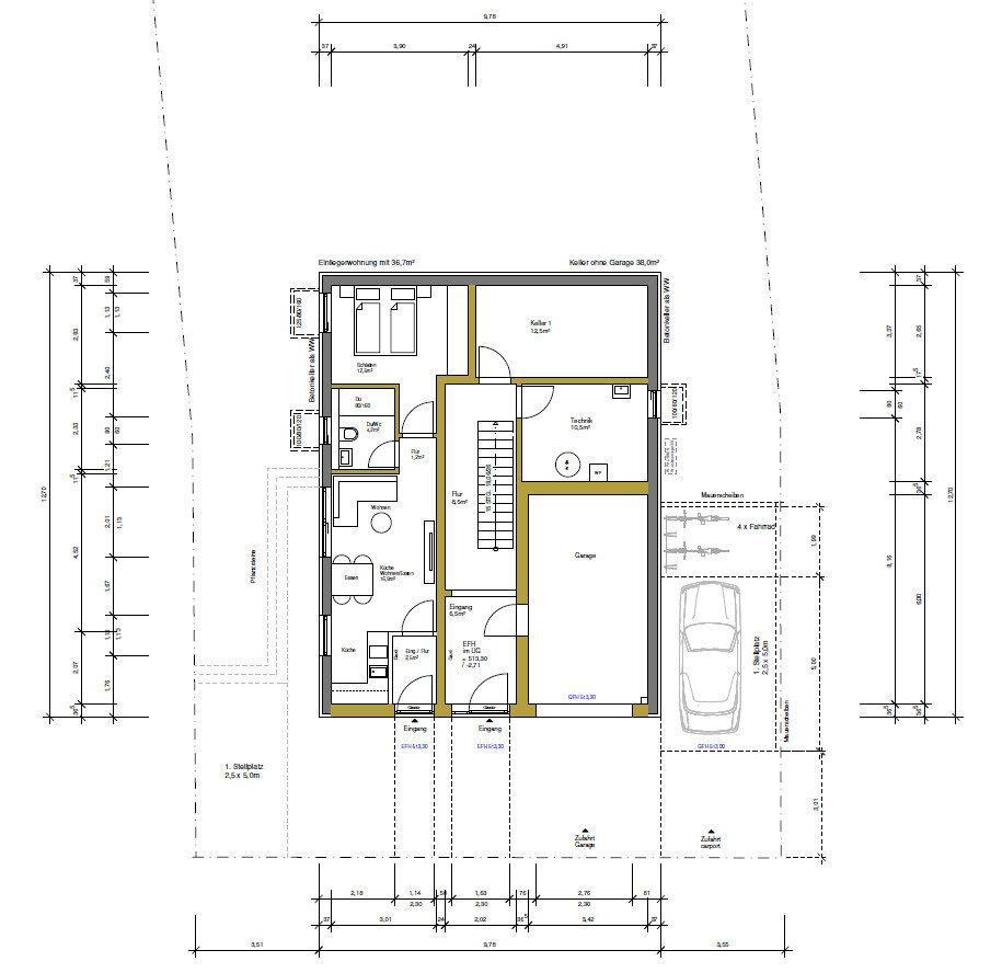

Größe des Grundstücks 512m²
Hang Ja
Grundflächenzahl 0,4
Geschossflächenzahl N/A
Baufenster, Baulinie und -grenze Siehe Übersicht
Randbebauung N/A
Anzahl Stellplatz 3
Geschossigkeit 2
Dachform SD
Stilrichtung N/A
Ausrichtung Garten zum Westen
Maximale Höhen/Begrenzungen: 9m Firsthöhe ab bestimmtem Geländepunkt auf Grundstück
weitere Vorgaben
Stilrichtung, Dachform, Gebäudetyp: Einfamilienhaus 2 Vollgeschosse Satteldach
Keller, Geschosse: Keller Ja, 2 Vollgeschosse
Anzahl der Personen, Alter: aktuell 3, bald 4, geplant 5 -> Personen: 2x Ü30, 1x 1, 1x Bauch, 1x geplant
Raumbedarf im EG, OG:
EG: Küche (wenn möglich mit Speisekammer), Essen, Wohnen, Toilette, Hauswirtschaftsraum.
OG: 3 Kinderzimmer, 1 Abstellraum.
EG oder OG: Elternbereich mit eigenem Bad, Büro
Büro: Familiennutzung oder Homeoffice?: Homeoffice
Schlafgäste pro Jahr: ~40 Nächte pro Jahr besuch (3x Eltern und Geschwister wohnen alle weit weg...)
offene oder geschlossene Architektur: Offen?
konservativ oder moderne Bauweise: ???
offene Küche, Kochinsel: offene Küche mit Kochinsel gewünscht
Anzahl Essplätze: 8
Kamin: Nein
Musik/Stereowand: Ja beim Fernseher
Balkon, Dachterrasse: Nein
Garage, Carport: Ja, 1 Garage im Haus und entweder eine weitere Garage oder Carport neben dem Haus
Nutzgarten, Treibhaus: Nein
weitere Wünsche/Besonderheiten/Tagesablauf, gern auch Begründungen, warum dieses oder das nicht sein soll: N/A

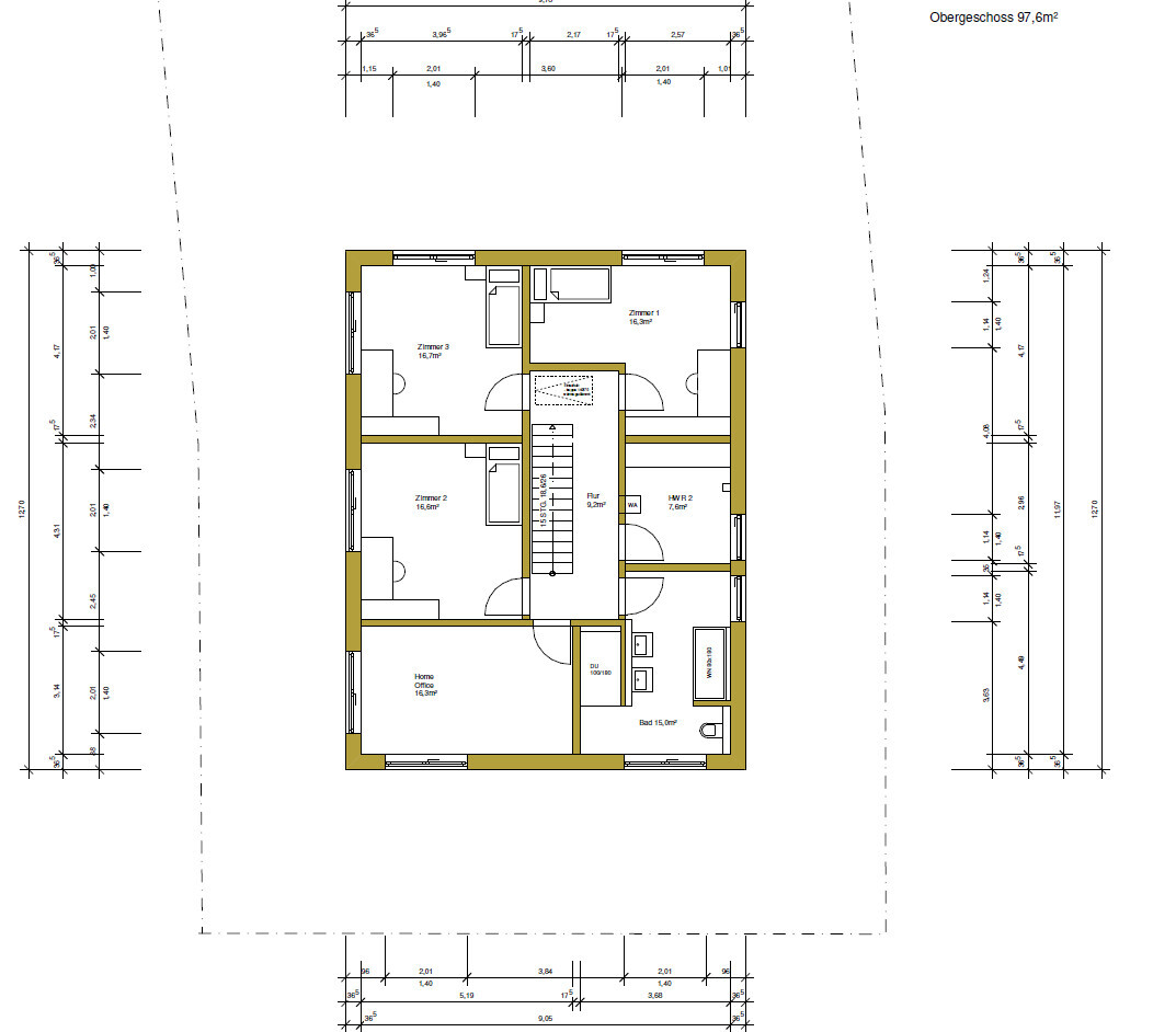

Was gefällt besonders? Warum? Uns Gefällt fast alles am Grundriss sehr gut, besonders die Möglichkeit wenn die Kinder klein sind im OG das Büro zu beziehen und das Büro solange ins EG zu packen, wenn die Kinder aber etwas älter sind, dann ins EG ziehen zu können.
Was gefällt nicht? Warum? Uns fallen nur noch Kleinigkeiten auf, die wir noch einarbeiten lassen würden. Da jetzt über Weihnachten aber nichts mehr überarbeitet wird, öffnet uns gerne die Augen
Preisschätzung laut Architekt/Planer: 790.000€ mit Nebenkosten/Photovoltaik/Küche/Einfahrt/Terrasse ohne Ausbau Einliegerwohnung
Persönliches Preislimit fürs Haus, inkl. Ausstattung: 800.000
favorisierte Heiztechnik: Luft-Wasser-Wärmepumpe
-könnt Ihr verzichten: Keller (Sollten wir aber nicht aufgrund der Hanglage), Einliegerwohnung (Gästezimmer würde ansonsten auch ausreichen)
-könnt Ihr nicht verzichten: 2 Duschbäder für Eltern/Kinder, gerade Treppe
Wir wollten zuerst sehr gerne einfach ohne Keller bauen um unser Budget nicht ausreizen zu müssen. Die ersten Planungen hatten dann aber sehr steile Einfahrten oder die Einfahrt war auf der Südseite. Da wir aber seit vielen Monaten hier immer sehr viel mitlesen, sind wir aufgrund der leichten Hanglage dazu gekommen, dass wir einen Vermesser beauftragen sollte um klarheit bei der Planung zu haben. Und ja, was soll ich sagen, unser Grundstück ist dann Opfer der 11ant'schen Kellerregel geworden 😱. Dementsprechend haben wir weiter geplant, etwas kleiner aber diesmal mit Keller. Da wir den Platz im Keller nicht wirklich benötigen, haben wir dort nun eine zum Ausbau vorbereitete Einliegerwohnung drin, wo wir erstmal nur das Bad machen lassen würden und den Rest dann selbst ausbauen würden und um bereits einen Stellplatz zu haben die Garage ins Haus gelegt. Wir haben viel Überlegt ob wir einen richtigen Flur haben möchten. Letztendlich haben wir es in der aktuellen Planung aber wieder offen, da die Planungen mit Flur sehr eng für die Küche und das Esszimmer geworden wären.
Die Möbelpositionen sind in dem Grundriss auch nur Beispiele und wir würden vermutlich noch ein bisschen was ändern, z.B. Die Küche eher im L Laufen lassen mit durchgang durch Schrank in die Speisekammer oder im Wohnzimmer die Couch eventuell eher hinten in die Ecke und ein entsprechendes Fenster mit Brüstungshöhe etwas vorziehen. Auch soll die Terrasse nur in Richtung Westseite gehen und jeweils eine Tür aus der Küche und vom Essbereich rausgehen. In Richtung Süden vom Essbereich aus würde dann nur ein Festverglastes Fenster sein.
Da wir nun aber langsam in Richtung Vertragsunterschrift gehen, würde ich gerne mal euer Feedback hören und ob es Sinn macht noch die ein oder andere Sache zu ändern und in das Angebot kalkulieren zu lassen oder wir den Grundriss von neu denken sollten.

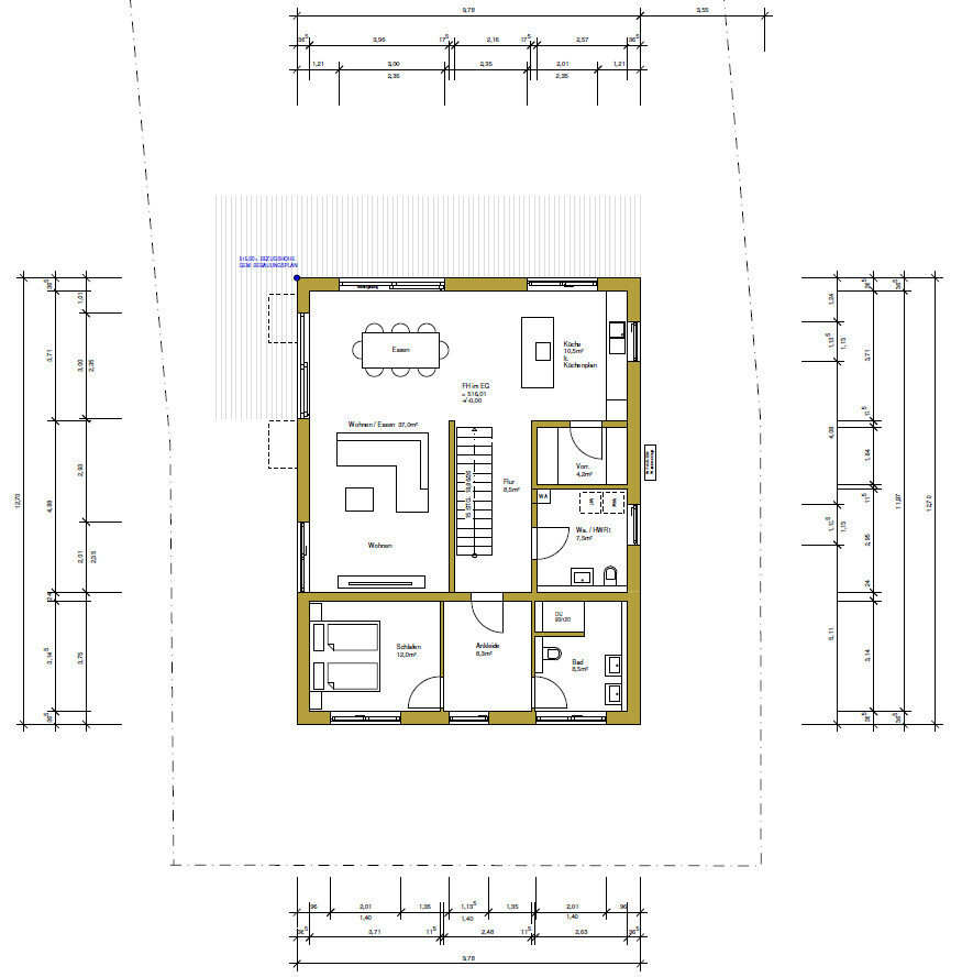

Zum Grundriss als absoluter mega Laie: ich persönlich finde die Einliegerwohnung OK und hätte auch gern eine. Das ist immer gut, wenn die Verwandtschaft da ist und etwas Privatsphäre haben mag. Oder anderweitiger Besuch. Oder dann eines der Kinder.
Die Garage muss da dringend weg. Die dann eher für den Eingangsbereich nutzen inkl Garderobe. Vll noch Fahrradraum oder so mit breitem Ausgang. Aber schön das Garagentor für die notwendige Norm wird wahrscheinlich sehr teuer werden.
Die Küche ist zu klein, wenn man nicht nur bestellt.
Die Treppe ist die Hölle direkt ins Wohnzimmer.
Den Technikraum mit Toilette finde ich irgendwie ein bisschen komisch.. da fehlt mir aber auch nur die Vorstellung.
Die ersten Jahre müsst ihr auf jeden Fall mit nach oben ziehen.
Wir sind selbst zu fünft. Da kann man vieles brauchen, was man aber fast immer zu wenig hat ist Garderobe und generell Platz für ZEUG

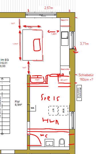

Die Küche wirkt auf mich wirklich sehr klein. 10,5m², das müssten ja dann ca. 3x3,5m sein? Bei 80-90cm Durchgangsbreite ist da die vorgeschlagene Insel nur gute 1,5m breit, finde ich nicht üppig, wenn ihr noch ein L nach Plan-unten ergänzt, passt maximal noch eine ähnlich kleine Halbinsel, mit Speisdurchgang durch Hichschrank gewinnt ihr also insgesamt nicht sehr viel dazu. Habt ihr das schon mal in einem Küchenstudio durchgesprochen und euren Küchenstauraum grob verplant?Danke für den Input, wir haben tatsächlich am Montag einen Termin um zu prüfen ob der Platz ausreichend ist. Hierfür habe ich mal unsere Vorstellungen etwas genauer beziffert und genauer eingezeichnet. Durch das L erhalten wir unserer Meinung nach einen perfekten Platz für einen Kühlschrank und die Ecke ist dann aus dem Durchgang heraus wie ein normaler Hochschrank zu verwenden. Hinzu hätten wir jeweils links und rechts einen Hochschrank und dazwischen ca. 2,5m Arbeitsplatte mit Spüle. Aber klar ist auch, das ist sicherlich nicht die größte Küche.kbt09 schrieb:
Die Änderungen an der Kücheneinrichtung sind kontraproduktiv durch die Hochschrankwand wird die Insel noch schmaler und es entsteht dieser gerade so moderne "Hochschrankdurchgang" in die Speisekammer. Wird mal ein Merkmal der 2020er Jahre werden.Arauki11 schrieb:
Sorry habe ich übersehen. Tatsächlich würde ich auchb hier ganz genau prüfen, welchen Plath ich brauche. Gerade mit 5 künftig jungen Leuten wird es wohl immer mehr Bedürfnisse geben, als das früher mal war. Da wird Brot gebacken, Früche werden getrocknet, Shakes und sonstwas, da entsteht allerlei Materialbedarf.Ja, meine erste schnelle Zeichnung war etwas kontraproduktiv. Hier ist es jetzt genauer gemalt. Und wir werden genau die Sachen dann im Küchenstudio durchsprechen.ypg schrieb:
Küche: zu klein zum Funktionieren. Viel zu klein. Unsere (für zwei Personen) ist größer mit der Arbeitsplatte, aber am Limit. Umgerechnet fehlen dort grob 2 Meter, mindestens. Mindestens 3 Hochschränke. Ich würde die Speis weglassen und die Fläche der Küche zuordnen.Joedreck schrieb:
Die Küche ist zu klein, wenn man nicht nur bestellt.Ich bin gespannt was das Studio zu der Größe sagt. die Frage wäre halt, wie viel ist die Küche zu klein? Speis weglassen wollen wir eigentlich nicht, da wir dort eigentlich den Hauswirtschaftsraum mit reinverlegen wollten. So wie Joedreck es geschrieben hat, denken wir auch, dass es so etwas besser passt:Joedreck schrieb:
Den Technikraum mit Toilette finde ich irgendwie ein bisschen komisch.. da fehlt mir aber auch nur die Vorstellung.Noxmortana schrieb:

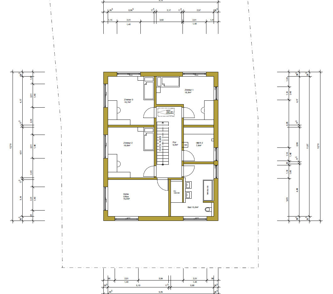

Das Schlafzimmer im EG ist sicherlich für ein Erwachsenenschlafzimmer voll ok, aber bei 12m² müsste es in der Form ja bei ca. 3x4m sein, bei einem 2m Bett bleiben rechts und links nur noch 50cm Platz => weder für "jetzt" mit Beistellbett noch als Option im Alter mit Rollator ausreichend, es läuft also auf jeden Fall irgendwann auf einen Schlafzimmerwechsel hinaus.Wir würden das Bett entgegen dem Plan auch eher um 90 Grad drehen, sodass bei unserem 1,8m Bett links und rechts ein knapper Meter platz wäre. Selbst bei einem 2m sind es dann noch immer zwischen 80 und 90 cm was ausreichend sein sollte.Und beistellbett ist für das Zimmer sowieso nicht vorgesehen, da solange die Kinder klein sind, wir mit oben wohnen werden/wollen.
Noxmortana schrieb:
Wenn ich das OG mit uns vergleiche, seid ihr sogar noch etwas größer unterwegs (mit Kellerwohnung klar über 200m², oder?) zudem die Garage - ich sag mal: wenn ihr tatsächlich mit den 790k auskommt, dann wäre ich deutlich zuversichtlicher, was unsere Kosten angeht; oder habe ich - den späteren Ausbau der Kellerwohnung ausgenommen - irgendwelche Angaben zu besonders viel Eigenleistung überlesen?Also EG und OG müssten jeweils so knapp unter 100m² liegen vermutlich so 95/96? Wenn man dann dazu noch den Eingangsbereich zählt landen wir vermutlich bei etwas über 200m². Und ja, die Wohnung mit knapp 40m² kommt dann noch oben drauf, wobei diese wie du richtig schreibst erstmal keine Priorität hat und dort der Ausbau nur vorbereitet sein würde. Ansonsten sind aktuell noch keine Eigenleistungen für das Haus selbst eingeplant. Allerdings planen wir im Außenbereich, Terrasse/Rasen/Gartenhaus mit Eigenleistung.kbt09 schrieb:
Naja, Anforderungen von 16 qm für Kinderzimmer kann man ja auch auf 13 bis 16 qm anpassen.MachsSelbst schrieb:
Es sind ja nicht nur die Kinderzimmer im OG. Dann muss es ein 15m² großes Bad sein und noch ein Hauswirtschaftsraum mit 8m²... zum Vergleich, auf 152m² hat unser kombinierter HAR/Hauswirtschaftsraum 6,5m²...
Das Bad hat Tanzflächen und ab 12/13 kannst du das ohnehin vergessen, dass Bruder und Schwester da gleichzeitig drin sind. Und auch Papa darf dann nicht mehr rein, wenn die Tochter duscht oder badet.Die Kinderzimmer könnten am Ende auch 1m² kleiner sein, aber wenn wir schon neu bauen, wollen wir da nicht allzu sehr mit der größe sparen.Und ja, das Bad oben ist sehr groß, sollte aber auch genug Platz für Badschränke und mehrere bis zu 5 Personen gleichzeitig sein. Später wenn wir nach unten gezogen sind, hast du dann aber Recht, dann braucht den Platz niemand mehr, weil das Bad sowieso nur von 1 oder maximal 2 Personen gleichzeitig genutzt werden wird. Können wir auch nochmal mit zum Architekten nehmen und vermutlich etwas verkleinern.
Bezüglich des "Hauswirtschaftsraum", dachten wir es ist eine gute Idee einen kleinen Abstellraum für alles Möglich an Zeug, direkt auf der Etage zu haben. Denn das liest und hört man immer wieder:

Vlt. habt ihr Euch auch schon an zu viele Dinge geklammert so wie ich auch hier von dieser immer wieder gehypten, geraden Treppe lese, auf die man nicht verzichten kann. Wir haben eine wirklich schicke Treppe direkt im Wohnraum gewollt und bekommen; die durfte aber auch eine Viertelwendung mit Podest haben, weil sie so in den Grundriss gepasst hat.Joedreck schrieb:
Die Treppe ist die Hölle direkt ins Wohnzimmer.Ja, bei der Treppe triffst du einen wunden Punkt, den haben wir schon viel diskutiert, aber meine Frau will unbedingt eine gerade Treppe. Und wenn es ihr absoluter Wunsch ist und man dafür andere Kompromisse eingehen muss, wie z.B. die Treppe die direkt im Wohnraum ist, dann ist das wohl ok. Ich bin mir auch noch nicht sicher, ob die Treppe im Wohnraum wirklich so toll ist. Kann es mir aber auch ganz schön vorstellen von unten hochzukommen und nicht in einem Flur zu stehen sondern direkt mitten im Lebensraum.Arauki11 schrieb:
Sorry wenn ich es direkt sage. Wenn das so ist (und es ist mMn auch so), dann muss der Plan komplett weg, um Platz zu schaffen für dem Grundstück und Euren Bedürfnissen angemessenen Wohnraum !
Lasst doch mal diese Dinge komplett los, vlt. wirds ja ne Küche und Esszimmer im EG und Wohnen plus ein kleines Schnubbelzimmer mit TV im OG für die Kids später oder was auch immer und mit dem "übrigen" Geld baust Dir ne Klimaanlage ein, schicke Terrassenüberdachung und sonstwas.

Ihr solltet mal überprüfen bzw. korrigieren, was ihr dem Architekten vorgegeben habt, damir dieses dabei rauskam.Danke für den Input und eventuell wäre das auch genau der richtige Weg. Auch wenn das richtig schwer ist, jetzt nochmal komplett neu zu starten und die Anforderungen die wir hatten erstmal einfach so über den Haufen zu werfen.ypg schrieb:
Tipp: verzichte auch den zweiten Außenzugang, erweitere bitte den Haupt-Flur nach planlinks und plane dort Schrankfläche und eine Eingangsdiele. Dann hat auch ein Kinderwagen Platz, denn den plant man nicht dort, wo man nur Gang hat.
Dann den Gästetrakt etwas verkleinern.
Toilette imBeteuch, wo der Zugang ist, ist eigentlich nötig. Nicht selten ist das Bedürfnis groß, wenn man heimkommt, nicht nur bei Kindern,
Der Flur im Keller ist sehr schmal. Das sollte man bedenken, ist aber auch nicht schlimm.Danke für die Idee. Klingt tatsächlich sehr Sinnvoll und habe ich mir direkt für unsere nächste Rücksprache mit dem Architekten notiert.Das passt auch sehr gut zu dem Thema Einliegerwohnung von Arauki11:

Mir würde Garderobenplatz fehlen: was bei uns zu 2. entspannt und mit 1Baby ok war, ist nun mit Kleinkind und Baby nur noch Matschanzug-Mützen-LeichteDrunterziehJacke-Wollwalk-Chaos...Joedreck schrieb:
Wir sind selbst zu fünft. Da kann man vieles brauchen, was man aber fast immer zu wenig hat ist Garderobe und generell Platz für ZEUGypg schrieb:
Ich frage mich, wie man sich das mit dem Eingangsbereich und der Garderobe vorstellt: ein paar Haken dran und die ganzen Jacken von 5 Personen übereinander an der Wand ran? Das können über 20 Jacken werden, die ungeordnet hängen.zu entschärfennordanney schrieb:
Dann plan schon mal um. Die 55er Förderung wirst Du mit an Sicherheit grenzender Wahrscheinlichkeit nicht bekommen. Wir (Banken) werden gerade von Bauträgern und professionellen Investoren mit Anträgen überschüttet. Die Voraussetzung ist nämlich u.a. eine erteile Baugenehmigung. Und von solchen Projekten gibt es ein Vielfaches, die sich ohne Förderung nicht mehr gerechnet haben und jetzt direkt umgesetzt werden. Ich gebe dem aktuellen (sehr kleinen) Fördertopf eher Tage bis Wochen als Monate, bis er leer ist.Danke für dein Beitrag! Ich habe mir so etwas auch schon gedacht. Zwar könnten wir mit dem schnellen Verfahren in etwa Anfang Februar eine Baugenehmigung haben, da wir uns auch komplett an den Bebauungsplan halten, aber selbst dann ist halt nicht gesagt, dass die Förderung dann noch existiert. Und würde die Idee von oben unterstützen und gar nicht erst mit Einliegerwohnung zu planen.ypg schrieb:
Grundsätzlich finde ich die Fensterpositionen schrecklich: die sind viel zu dicht an den ecken und machen das Haus klobig.Interessanter Punkt, das werden wir bei den nächsten Spaziergängen uns mal bei anderen Häusern etwas genauer angucken.Joedreck schrieb:

- Garage aus der thermischen Hülle raus.
- Haus insg. verkleinern. Einen Teil des Raumprogramms in den Keller auslagern (Garage böte sich für Aufenthaltsräume an, Keller I für Arbeitsräume).
- die Einliegerwohnung mal genau durchrechnen, ob der Zinsvorteil die Kosten (Einliegerwohnung selbst, genauso auch den zusätzlichen Raumbedarf) tatsächlich aufwiegt. Falls nicht, könnte noch mehr Raumbedarf in das UG verlagert werden, und das Haus entsprechend noch kleiner werden.

Hier ist es ähnlich wie bei der Einliegerwohnung. Du nimmst das Auto für ebenso zigtausend Euro ins Haus, weil Dir bzw. dem Architekten nichts Anderes einfällt. Ich kenne die Begebenheiten nicht aber diese teure Idee käme ganz weit hinten. Wie siehts aus auf der Straße?Wie schon richtig erkannt wurde ist das Grundstück recht schmal und wir möchten gerne 2 Wettergeschützte Stellplätze haben. Unsere Anforderung war aber bisher, dass der Südliche Bereich wenn wir schon mit Keller bauen nicht mit einer Garage oder Carport zugebaut wird und dann quasi das Licht aus den vorderen Räumen, welche noch normale Fenster haben könnten wegnimmt. Es ist also ein Kompromiss zwischen Wohnraum im UG wegnehmen zu Wohnraum im UG verschlechtern. Es gab mal die Idee einen Carport vor das Haus zu setzen. Das hätte dann aber auch wieder Licht vom Eingangsbereich genommen und wir konnten uns das nicht wirklich einladend vorstellen. Wir könnten mit dem Haus auch noch ca. 1,5m nach hinten gehen und könnten so vor dem Haus eine Garage/Carport stellen, aber dies kommt dann auch wieder mit entsprechenden Mehrkosten für mehr Erdarbeiten/Erdaushub und Abstützarbeiten daher und wir nehmen uns den Teil Gartenfläche hinten weg. Aktuell planen wir auch entgegen der Zeichnung eher mit einer Garage auf der Nordseite, da die Kalkulation für Pflasterarbeiten, abstützen plus Carport ungefähr 8-10 T€ mehr kostet als eine einfache Fertiggarage mit wenig Abstützarbeiten und kleiner Pflasterfäche.Arauki11 schrieb:
Wie siehts aus auf der Straße?Wir müssen laut BP 2 Stellplätze bauen und wie geschrieben, hätten wir gerne 2 Plätze die vor Schnee, Frost und Sonne geschützt sind.Wirklich schwieriges Thema mit den Stellplätzen...
Bezüglich Budget:
Papierturm schrieb:
Mir kommt das Budget recht knapp vor. Ja, kann gut gehen. Kann aber auch, wenn es blöd läuft, spürbar (> 50 000, evtl. sogar > 100 000) drüber landen.Welche Posten würden denn hier mutmaßlich um so viel höher ausfallen? Die Kosten für das Haus haben wir mit einem Bauunternehmen kalkuliert, die uns das Haus als Festpreis inkl. Erdarbeiten exkl. Erdaushub anbieten würde und wir haben dann entsprechend noch 60.000€ für Erdaushub, Anschlüsse, Bauantrag, Baustrom/Bauwasser, Absperrungen, Kran, Bauzaun geplant. Und dann noch die Kosten für die Einfahrt, Photovoltaikanlage, Küche sowie Materialien bzw. Fundamente für den Gartenaußenbereich, wo wir dann die Leistung selbst erbringen.Vielen Dank nochmal für die ganzen tollen Beiträge!
