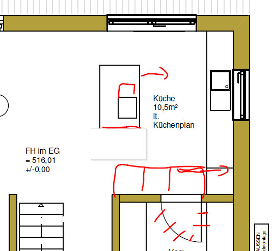

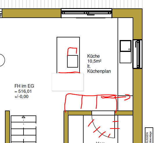

Die Möbelpositionen sind in dem Grundriss auch nur Beispiele und wir würden vermutlich noch ein bisschen was ändern, z.B. Die Küche eher im L Laufen lassen mit durchgang durch Schrank in die Speisekammer oder im Wohnzimmer die Couch eventuell eher hinten in die Ecke und ein entsprechendes Fenster mit Brüstungshöhe etwas vorziehen. Auch soll die Terrasse nur in Richtung Westseite gehen und jeweils eine Tür aus der Küche und vom Essbereich rausgehen. In Richtung Süden vom Essbereich aus würde dann nur ein Festverglastes Fenster sein.
Da wir nun aber langsam in Richtung Vertragsunterschrift gehen, würde ich gerne mal euer Feedback hören und ob es Sinn macht noch die ein oder andere Sache zu ändern und in das Angebot kalkulieren zu lassen oder wir den Grundriss von neu denken sollten.

Wemn ich mir die eingezeichnete Küche ansehe glaube ich auch da nicht an eine ausreichende Größe, denn ich sehe zwar eine Spüle eingezeichnet, dafür keinen Herd und schon wirds knapp mit der Arbeitsfläche. Gerade bei der Möblierung für 5 Personen plus Besuch würde ich mir mal reale Möbel einzeichnen und mir das auch mit jungen Erwachsenen vorstellen.Küche würden wir uns auch eher so vorstellen, aber ob das am Ende wirklich genug Platz gibt ist ein guter Punkt den wir mal prüfen werden. Der Herd soll übrigens dieser quadratische Kasten auf der Insel sein.Arauki11 schrieb:
Sofern das Budget vorhanden ist würde ich mir für den Allraum mehr Fläche gönnen, bevor ich mir mein Auto ins Haus hole bzw. eine Einliegerwohnung ohne Not leiste.Hast du hierzu konkrete Ideen? Wir schaffen es leider nicht im OG einen Elternbereich unterzubringen ohne an den Kinderzimmergrößen zu sparen, hier war unsere Anforderung, dass diese ca. 16m² groß sein sollten. Im Endeffekt ist das EG etwas zu voll und im OG und Keller haben wir zu viel Platz... 🙁Naja, Anforderungen von 16 qm für Kinderzimmer kann man ja auch auf 13 bis 16 qm anpassen.
Die Änderungen an der Kücheneinrichtung sind kontraproduktiv durch die Hochschrankwand wird die Insel noch schmaler und es entsteht dieser gerade so moderne "Hochschrankdurchgang" in die Speisekammer. Wird mal ein Merkmal der 2020er Jahre werden.

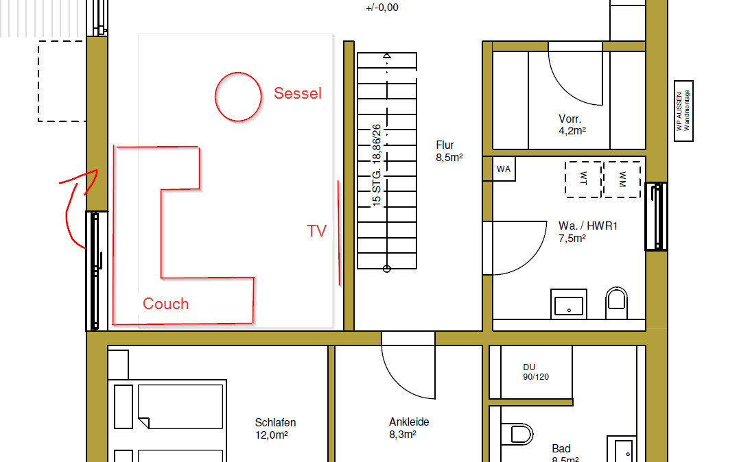

Was ihr auch bedenken solltet, mit 2, 3 Kindern... bis zum Grundschulalter stehen die jede zweite Nacht am Elternbett, haben Albträume, machen ins Bett, übergeben sich...
Das Schlafzimmer im EG und die Kinderzimmer im OG ist daher ungünstig... später mit größeren Kindern kann es besser sein, die ersten 10 Lebensjahre aber nicht.
Weil man ja ein Treppengitter braucht, bis das kleinste Kind 3 ist, kommen die Kinder dann auch gar nicht die Treppe runter. Und ihr hört es nicht..

Das ist richtig, Ich hatte es glaube ich auch in einem Nebensatz geschrieben, dass wir uns das Wohnzimmer auch eher so in die Richtung vorstellen:Über das "Wie" kann ich wenig sagen, denn das ist maximal individuell. Bislang aber ginge es überhauupt nicht, es sei denn, die 5 Erwachsenen sitzen direkt nebeneinander und das glaube ich eher weniger. Ist ja auch die Frage, ob der TV eine solch zentrale Bedeutung für Euch hat, wie aktuell jeweils dargestellt.huhxkux schrieb:
Der Herd soll übrigens dieser quadratische Kasten auf der Insel sein.Sorry habe ich übersehen. Tatsächlich würde ich auchb hier ganz genau prüfen, welchen Plath ich brauche. Gerade mit 5 künftig jungen Leuten wird es wohl immer mehr Bedürfnisse geben, als das früher mal war. Da wird Brot gebacken, Früche werden getrocknet, Shakes und sonstwas, da entsteht allerlei Materialbedarf.huhxkux schrieb:
