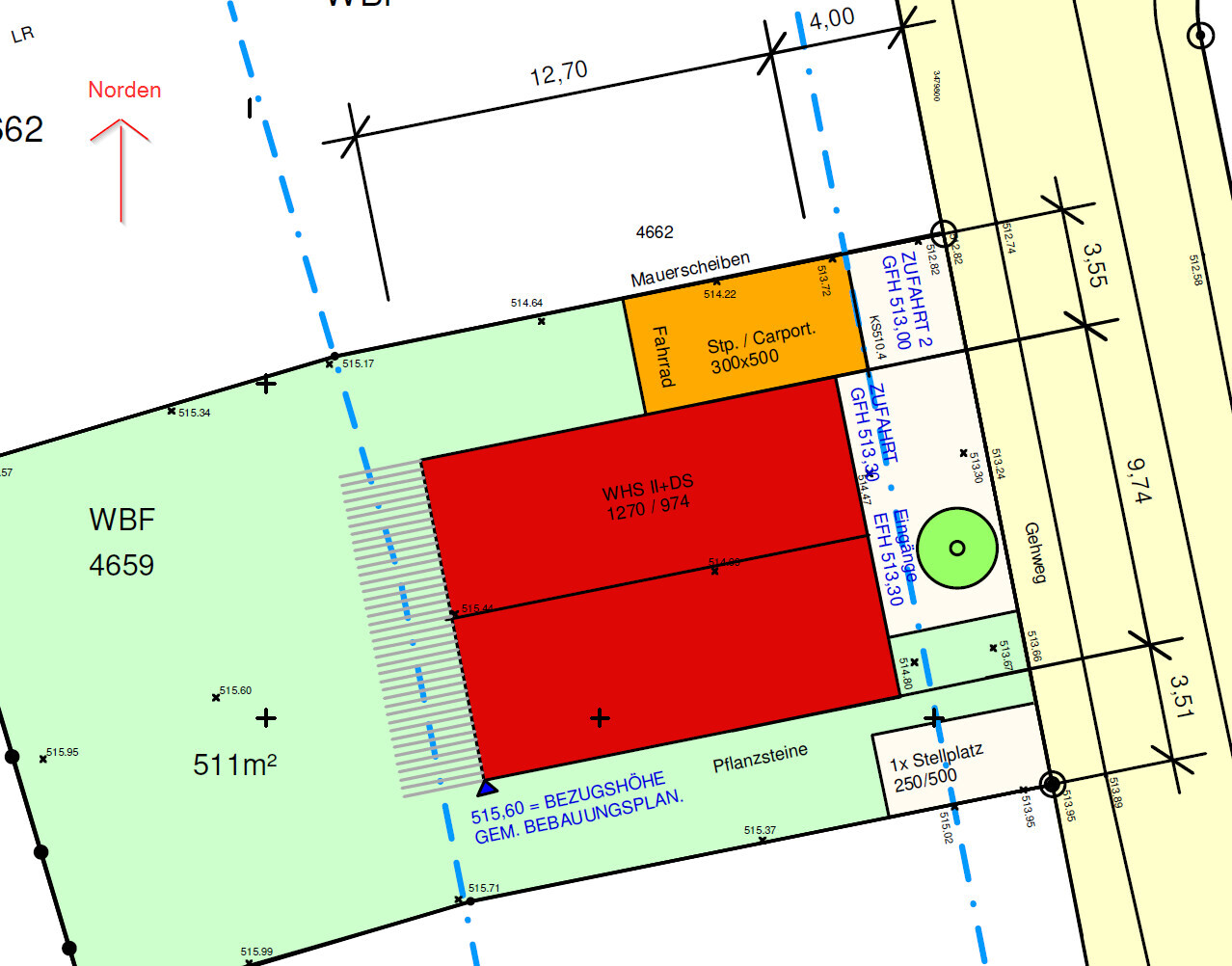

Größe des Grundstücks 512m²
Hang Ja
Grundflächenzahl 0,4
Geschossflächenzahl N/A
Baufenster, Baulinie und -grenze Siehe Übersicht
Randbebauung N/A
Anzahl Stellplatz 3
Geschossigkeit 2
Dachform SD
Stilrichtung N/A
Ausrichtung Garten zum Westen
Maximale Höhen/Begrenzungen: 9m Firsthöhe ab bestimmtem Geländepunkt auf Grundstück
weitere Vorgaben
Stilrichtung, Dachform, Gebäudetyp: Einfamilienhaus 2 Vollgeschosse Satteldach
Keller, Geschosse: Keller Ja, 2 Vollgeschosse
Anzahl der Personen, Alter: aktuell 3, bald 4, geplant 5 -> Personen: 2x Ü30, 1x 1, 1x Bauch, 1x geplant
Raumbedarf im EG, OG:
EG: Küche (wenn möglich mit Speisekammer), Essen, Wohnen, Toilette, Hauswirtschaftsraum.
OG: 3 Kinderzimmer, 1 Abstellraum.
EG oder OG: Elternbereich mit eigenem Bad, Büro
Büro: Familiennutzung oder Homeoffice?: Homeoffice
Schlafgäste pro Jahr: ~40 Nächte pro Jahr besuch (3x Eltern und Geschwister wohnen alle weit weg...)
offene oder geschlossene Architektur: Offen?
konservativ oder moderne Bauweise: ???
offene Küche, Kochinsel: offene Küche mit Kochinsel gewünscht
Anzahl Essplätze: 8
Kamin: Nein
Musik/Stereowand: Ja beim Fernseher
Balkon, Dachterrasse: Nein
Garage, Carport: Ja, 1 Garage im Haus und entweder eine weitere Garage oder Carport neben dem Haus
Nutzgarten, Treibhaus: Nein
weitere Wünsche/Besonderheiten/Tagesablauf, gern auch Begründungen, warum dieses oder das nicht sein soll: N/A
Was gefällt besonders? Warum? Uns Gefällt fast alles am Grundriss sehr gut, besonders die Möglichkeit wenn die Kinder klein sind im OG das Büro zu beziehen und das Büro solange ins EG zu packen, wenn die Kinder aber etwas älter sind, dann ins EG ziehen zu können.
Was gefällt nicht? Warum? Uns fallen nur noch Kleinigkeiten auf, die wir noch einarbeiten lassen würden. Da jetzt über Weihnachten aber nichts mehr überarbeitet wird, öffnet uns gerne die Augen
Preisschätzung laut Architekt/Planer: 790.000€ mit Nebenkosten/Photovoltaik/Küche/Einfahrt/Terrasse ohne Ausbau Einliegerwohnung
Persönliches Preislimit fürs Haus, inkl. Ausstattung: 800.000
favorisierte Heiztechnik: Luft-Wasser-Wärmepumpe
-könnt Ihr verzichten: Keller (Sollten wir aber nicht aufgrund der Hanglage), Einliegerwohnung (Gästezimmer würde ansonsten auch ausreichen)
-könnt Ihr nicht verzichten: 2 Duschbäder für Eltern/Kinder, gerade Treppe
Wir wollten zuerst sehr gerne einfach ohne Keller bauen um unser Budget nicht ausreizen zu müssen. Die ersten Planungen hatten dann aber sehr steile Einfahrten oder die Einfahrt war auf der Südseite. Da wir aber seit vielen Monaten hier immer sehr viel mitlesen, sind wir aufgrund der leichten Hanglage dazu gekommen, dass wir einen Vermesser beauftragen sollte um klarheit bei der Planung zu haben. Und ja, was soll ich sagen, unser Grundstück ist dann Opfer der 11ant'schen Kellerregel geworden 😱. Dementsprechend haben wir weiter geplant, etwas kleiner aber diesmal mit Keller. Da wir den Platz im Keller nicht wirklich benötigen, haben wir dort nun eine zum Ausbau vorbereitete Einliegerwohnung drin, wo wir erstmal nur das Bad machen lassen würden und den Rest dann selbst ausbauen würden und um bereits einen Stellplatz zu haben die Garage ins Haus gelegt. Wir haben viel Überlegt ob wir einen richtigen Flur haben möchten. Letztendlich haben wir es in der aktuellen Planung aber wieder offen, da die Planungen mit Flur sehr eng für die Küche und das Esszimmer geworden wären.
Die Möbelpositionen sind in dem Grundriss auch nur Beispiele und wir würden vermutlich noch ein bisschen was ändern, z.B. Die Küche eher im L Laufen lassen mit durchgang durch Schrank in die Speisekammer oder im Wohnzimmer die Couch eventuell eher hinten in die Ecke und ein entsprechendes Fenster mit Brüstungshöhe etwas vorziehen. Auch soll die Terrasse nur in Richtung Westseite gehen und jeweils eine Tür aus der Küche und vom Essbereich rausgehen. In Richtung Süden vom Essbereich aus würde dann nur ein Festverglastes Fenster sein.
Da wir nun aber langsam in Richtung Vertragsunterschrift gehen, würde ich gerne mal euer Feedback hören und ob es Sinn macht noch die ein oder andere Sache zu ändern und in das Angebot kalkulieren zu lassen oder wir den Grundriss von neu denken sollten.
Vielen Dank bereits für das Feedback!

kbt09 schrieb:
Grundstückslageplan mit Haus und Nordpfeil?
Ein paar Maße vom Haus wären auch nicht schlecht.Ich kann meinen ersten Beitrag anscheinend nicht editieren. Daher füge ich gerne hier nochmal eine Übersicht von Oben mit Maßen hinzu.kbt09 schrieb:
Förderfähig, dann auch dem Sinn der Förderung zuführen.genau so ist es. Wir planen aktuell nicht mit der Förderung. Der Architekt hat es gut gemeint und die Wohnung so entworfen, dass sie Förderfähig wäre. Nur wenn die Zinsen weiter stark steigen sollten und die KFW55 Förderung dann noch möglich sein sollte, würden wir es so bauen wie gezeichnet. Aktueller Plan wäre aber ohne Förderung und dann auf jeden Fall mit innenliegender Tür. Wobei sich für mich aktuell mit dem Feedback von oben sowieso die Frage stellt, ob die Mehrkosten jetzt die Eventualität des vermieten oder verkaufen es Wert sind und stattdessen den Eingangsbereich vergrößern und die entsprechenden anderen Räume unten direkt an den Flur anbinden sollten.
Ich habe jetzt nicht die qm zusammengezählt und kann daher Nichts zum Budget sagen, dafür gibts hier ohnehin andere Leute.
Grundsätzlich lese ich heraus, dass man manche Dinge einfach mal mitmacht, weil sie sich anbieten.
In manchen Bereichen klotzt der Plan mit Raumgröße, während er woanders proportional betrachtet geizig ist bzw. fast schon zu klein. Ihr werdet 5 Leute sein plus häufigen Besuch und so frage ich mch doch, wo und wie all diese Leute (wenn sie mal z.B. 12 und mehr Jahre alt sind) gleichzeitig sitzen sollen im Wohnzimmer. So wie eingezeichnet sitzt ihr sicher nicht (lange). 47qm Allraum über Eck sind grundsätzlich ok aber eben nicht üppig im Vergleich zu riesigem Bad, unnötigem Keller/Garage, HO etc.
Wemn ich mir die eingezeichnete Küche ansehe glaube ich auch da nicht an eine ausreichende Größe, denn ich sehe zwar eine Spüle eingezeichnet, dafür keinen Herd und schon wirds knapp mit der Arbeitsfläche. Gerade bei der Möblierung für 5 Personen plus Besuch würde ich mir mal reale Möbel einzeichnen und mir das auch mit jungen Erwachsenen vorstellen. Sofern das Budget vorhanden ist würde ich mir für den Allraum mehr Fläche gönnen, bevor ich mir mein Auto ins Haus hole bzw. eine Einliegerwohnung ohne Not leiste.

huhxkux schrieb:Diese Herangehensweie erscheint mir fragwürdig, da ich keinen Bedarf einer Einliegerwohnung lese und ich auch bezweifle, dass bei diesem Projekt so schnell Zeit/Energie/Budget auch noch für diesen Ausbau vorhanden sein wird. Ohne Not eine Einliegerwohnung ins private Heim zu bauen käme mir nicht in den Sinn, die Wahrscheinlichkeit irgendwelchen Ärgers mit Mietern empfinde ich nicht als gering. Sowohl diese Idee wie auch die Garage im Haus kosten unnötig viel Geld, das an anderer Stelle fehlen wird, ohne wirklich spürbaren Mehrwert für das eigene Leben.

MachsSelbst23.12.25 22:10Was ihr auch bedenken solltet, mit 2, 3 Kindern... bis zum Grundschulalter stehen die jede zweite Nacht am Elternbett, haben Albträume, machen ins Bett, übergeben sich...
Das Schlafzimmer im EG und die Kinderzimmer im OG ist daher ungünstig... später mit größeren Kindern kann es besser sein, die ersten 10 Lebensjahre aber nicht.
Weil man ja ein Treppengitter braucht, bis das kleinste Kind 3 ist, kommen die Kinder dann auch gar nicht die Treppe runter. Und ihr hört es nicht..
Das HomeOffice ist auch üppig. Wird der Platz wirklich gebraucht? Üblich sind 10m², im Grunde würden auch 6-7m² reichen.
Ws wirkt so, als hätte der Architekt das Budget bekommen und dann ne Bude gemalt, die das seiner Meinung nach genau ausfüllt.
Aber am Ende. Da wo ihr Platz braucht, habt ihr ihn nicht... und wo ihr ihn habt, braucht ihr ihn nicht...

Ich würde da wirklich nur ein Gästezimmer planen und keine Einliegerwohnung, dann braucht man wohl auch nicht noch den zusätzlichen Stellplatz im Süden des Grundstücks.
Und dann eher noch die Fahrräder mit ins Haus und wirklich nur einen Carport neben dem Haus. Auf jeden Fall Fahrradunterbringung so, dass man an die Fahrräder auch ordentlich rankommt, denn in dem Schuppen hinter dem Carport ist das eher mühsam.
Vermaßter Hausgrundriss wären auch noch ganz gut.
Und generell ... es sind schon so einige qm, zu den knapp 200qm EG und OG kommen ja die nutzbaren Keller-QM auch noch dazu.

Noxmortana23.12.25 22:33Wir sind ja gerade in ähnlicher Situation (Grundrissfindungsphase, Plan für 5köpfige Familie, bisserl Hang...), aber haben vieles ganz anders priorisiert, daher hier meine Gedanken zu eurem Entwurf aus anderer Perspektive, ich hoffe, das hilft euch auch weiter (und sei es, euch in der eigenen Ansicht zu bestätigen)
Die Küche wirkt auf mich wirklich sehr klein. 10,5m², das müssten ja dann ca. 3x3,5m sein? Bei 80-90cm Durchgangsbreite ist da die vorgeschlagene Insel nur gute 1,5m breit, finde ich nicht üppig, wenn ihr noch ein L nach Plan-unten ergänzt, passt maximal noch eine ähnlich kleine Halbinsel, mit Speisdurchgang durch Hichschrank gewinnt ihr also insgesamt nicht sehr viel dazu. Habt ihr das schon mal in einem Küchenstudio durchgesprochen und euren Küchenstauraum grob verplant?
Das Schlafzimmer im EG ist sicherlich für ein Erwachsenenschlafzimmer voll ok, aber bei 12m² müsste es in der Form ja bei ca. 3x4m sein, bei einem 2m Bett bleiben rechts und links nur noch 50cm Platz => weder für "jetzt" mit Beistellbett noch als Option im Alter mit Rollator ausreichend, es läuft also auf jeden Fall irgendwann auf einen Schlafzimmerwechsel hinaus.
Mir würde Garderobenplatz fehlen: was bei uns zu 2. entspannt und mit 1Baby ok war, ist nun mit Kleinkind und Baby nur noch Matschanzug-Mützen-LeichteDrunterziehJacke-Wollwalk-Chaos...
Wenn ich das OG mit uns vergleiche, seid ihr sogar noch etwas größer unterwegs (mit Kellerwohnung klar über 200m², oder?) zudem die Garage - ich sag mal: wenn ihr tatsächlich mit den 790k auskommt, dann wäre ich deutlich zuversichtlicher, was unsere Kosten angeht; oder habe ich - den späteren Ausbau der Kellerwohnung ausgenommen - irgendwelche Angaben zu besonders viel Eigenleistung überlesen?
