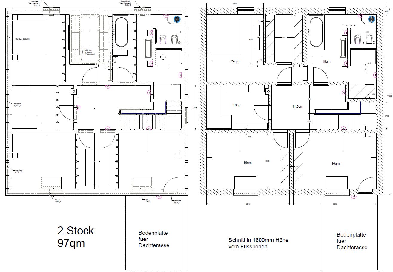

Was die Planung angeht: Ich verstehe Dich voll und ganz. Auch wir haben vorher viel Zeit damit verbracht, uns klarzumachen, was wir wollen und was nicht. Nur bei dem schon sehr konkreten Grundriss habe ich das Gefühl, dass ihr schon viel zu sehr ins Detail geht, wo einfach noch einige Grundlagen fehlen. Viele machen dann einfach auch den Fehler, sich zu sehr auf das zu versteifen, was Sie da so zu Papier (oder in den PC) gebracht haben und keine neuen und vielleicht besseren Ideen mehr zulassen zu wollen.
Ich finde man kann gar nicht zu sehr ins Detail gehen, um wirklich wichtige Dinge nicht zu vergessen. Details weglassen geht immer und jetzt sind Sie halt schon drin. Für bessere Ideen bin ich immer zu haben und bin nicht Beratungsresistent. Ich bin halt immer wieder die aktuelle Wohnsituation durchgegangen und habe hier viel bemängelt. Was man am Papier hat kann man halt nicht mehr so leicht vergessen. Ein Beispiel: Man möchte einen Komposthaufen und rechnet nicht mit einer braunen Tonne. Dann kann man den Komposthaufen aber nicht an die Örtlichkeiten anpassen und ein Platz für 2 Mülltonnen ist auf einmal nicht mehr da. Da plane ich doch lieber 2 Mülltonnen, gut belüftet in der Garage und für Tiere unzugänglich und falls nur 1 zum Einsatz kommt freue ich mich über den übrigen Platz. Eine Garage für 2 Autos. Wer braucht das schon im alter? Aber vielleicht freuen sich die Kinder oder die nächsten Besitzer oder wer auch immer und wer braucht überhaupt ein Auto. Und den Entwurf zu ändern oder etwas ganz neues zu machen, kann nicht mehr so lange dauern wie der erste Entwurf. Jetzt sind viele Teile vorhanden.

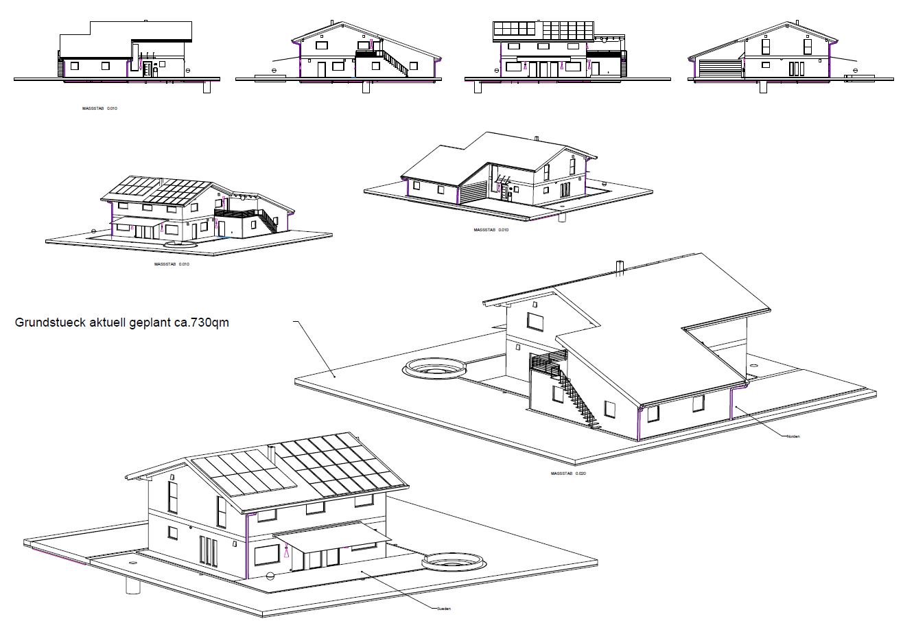

Die Aufstellung der Baukosten nutzt Dir aus meiner Sicht nicht wirklich etwas, da BU/GU/GÜ andere Preise ansetzen - auch ihre Kalkulation nicht offen legen; willst Du über Architekten vergeben, sich die Preise erst mit Zugang der Ausschreibungsunterlagen konkretisieren. Btw. sind in letzterer Wahl die Kosten für Architektur/Statik und Ausführungsplanung wesentlich zu niedrig angesetzt.
Wie schon richtig erwähnt, ist Dein Entwurf ein netter Zeitvertreib (ohne auf die Raumaufteilung selbst einzugehen); mehr nicht. Denn es ist keinesfalls sicher, daß Du einen solch hohen Drempel, noch die eigentliche Grundfläche auf jedem angebotenen Grundstück verbauen darfst. Jede Stadt/Kommune/Gemeinde hat ihre eigenen Vorstellungen zum Baufenster, Bebauungsplan und textl. Festsetzungen; manchmal gibt es sogar eine Gestaltungssatzung, welche über dem Bebauungsplan steht

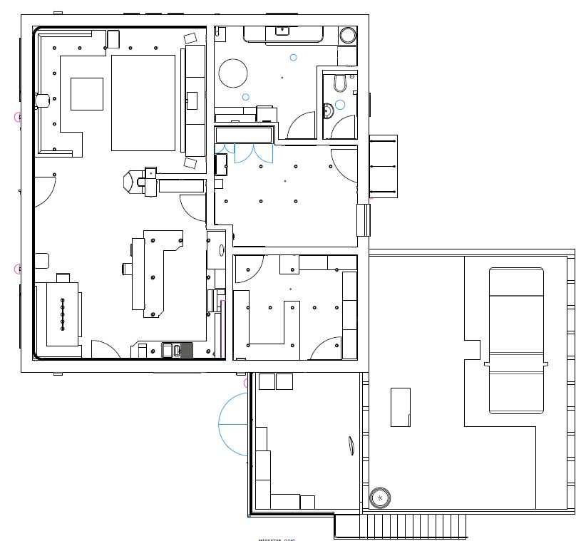

Ich kann leider wegen Fliesenbelag und Holz in allen Variationen sehr wenig erkennen.
Stell doch noch mal den Grundriss in SW ein

Zum Punkt Pelletheizung. Es handelt sich nicht um eine Heizung sondern einen Ofen im Wohnraum mit einem 60kg Tank. Dieser wird über Sackware (15kg) befüllt. Die Anlieferung erfolgt über Paletten welche in der Garage gestapelt werden.
