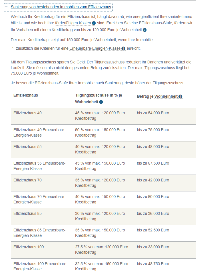

Bei der Sanierung zum Effizienzhaus 40EE gibt es satte 50% Tilgungszuschuss. Für ein Darlehen über T€ 150 (das bekommt Ihr für eine Wohneinheit dann maximal) bekommt Ihr T€ 75 geschenkte Förderung.
Also ein Effizienzhaus 40EE wird die alte Bude nicht werden :) Ist den bei dem Altbau auch was möglich, gibt es noch Effizienzhaus 55 etc? Wird das auch so gefördert?

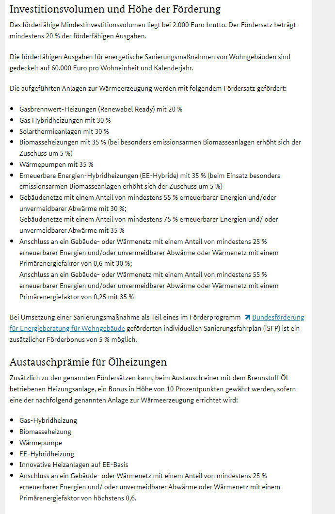

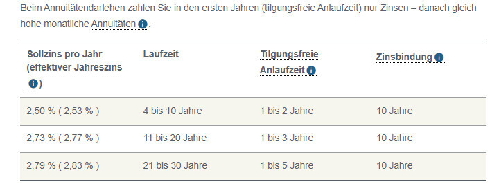

Zinssätze KfW:
Tabelle mit Sollzins, Laufzeit, Tilgungsfreie Anlaufzeit und Zinsbindung für Darlehen

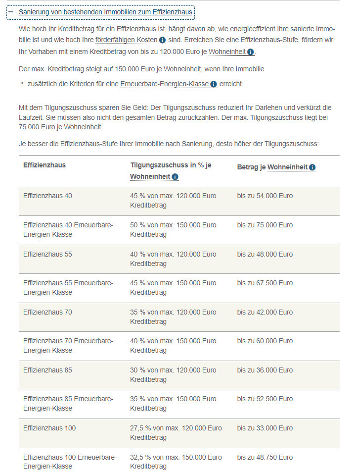

Tilgungszuschüsse KfW:
Tabelle mit Tilgungszuschüssen je Wohneinheit und Förderkriterien für Effizienzhaus-Sanierung.

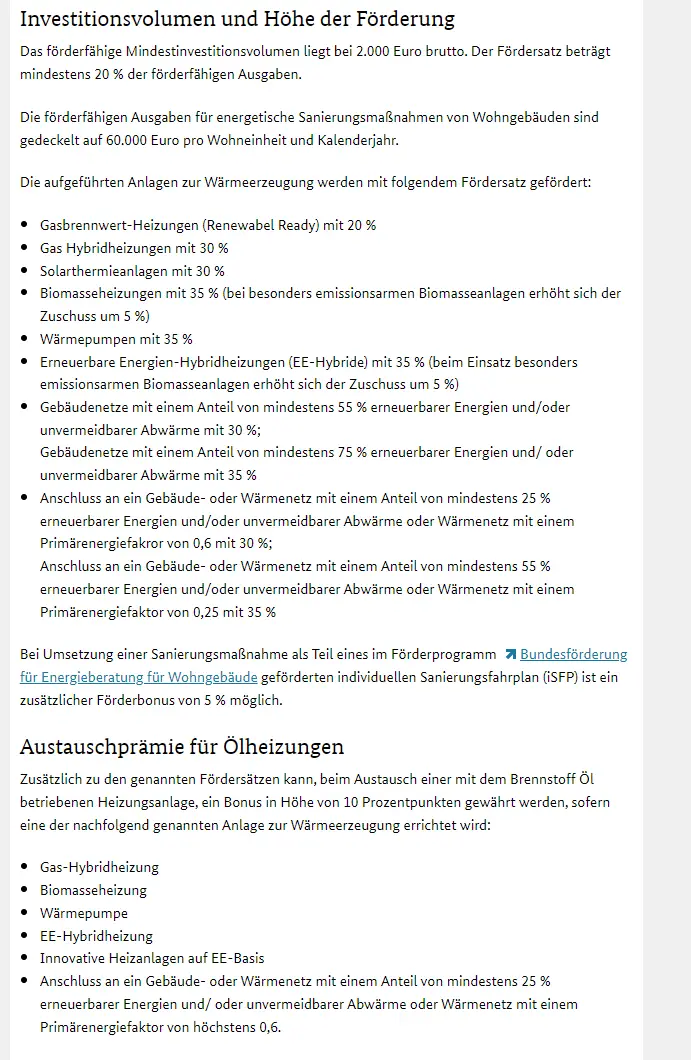

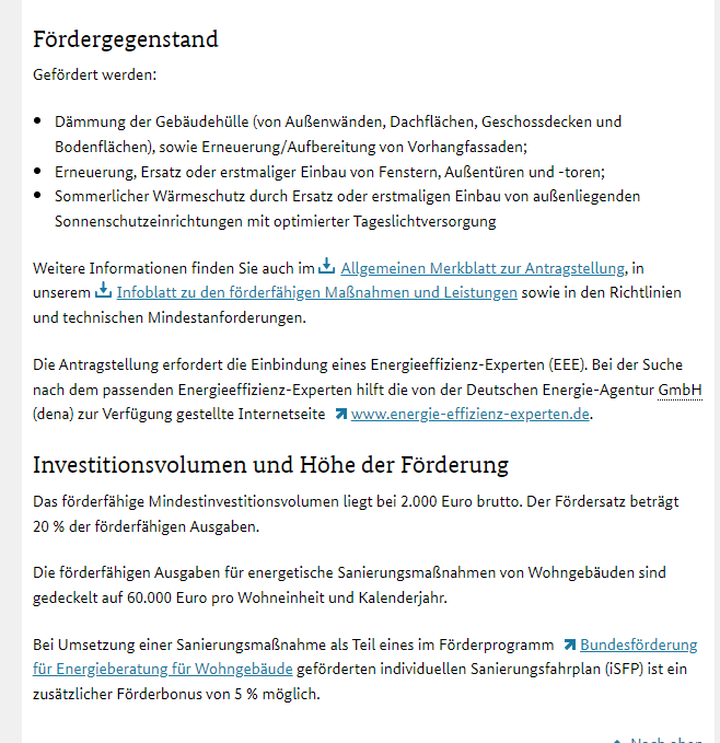

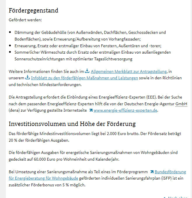

Fördermöglichkeiten Zuschuss BAFA für Gebäudehülle:
Informationsseite zum Fördergegenstand, Förderhöhe und Investitionsvolumen (Dämmung, Fenster, Sonnenschutz).
Förderung BAFA für Heizung:
Übersicht zu Förderprogrammen für energetische Sanierung und Heizungsanlagen mit Zuschüssen.
