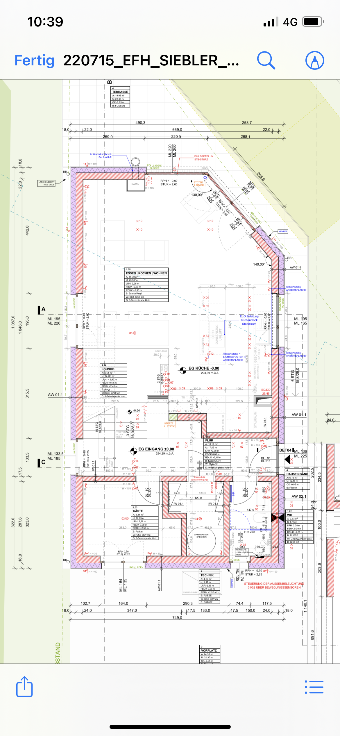

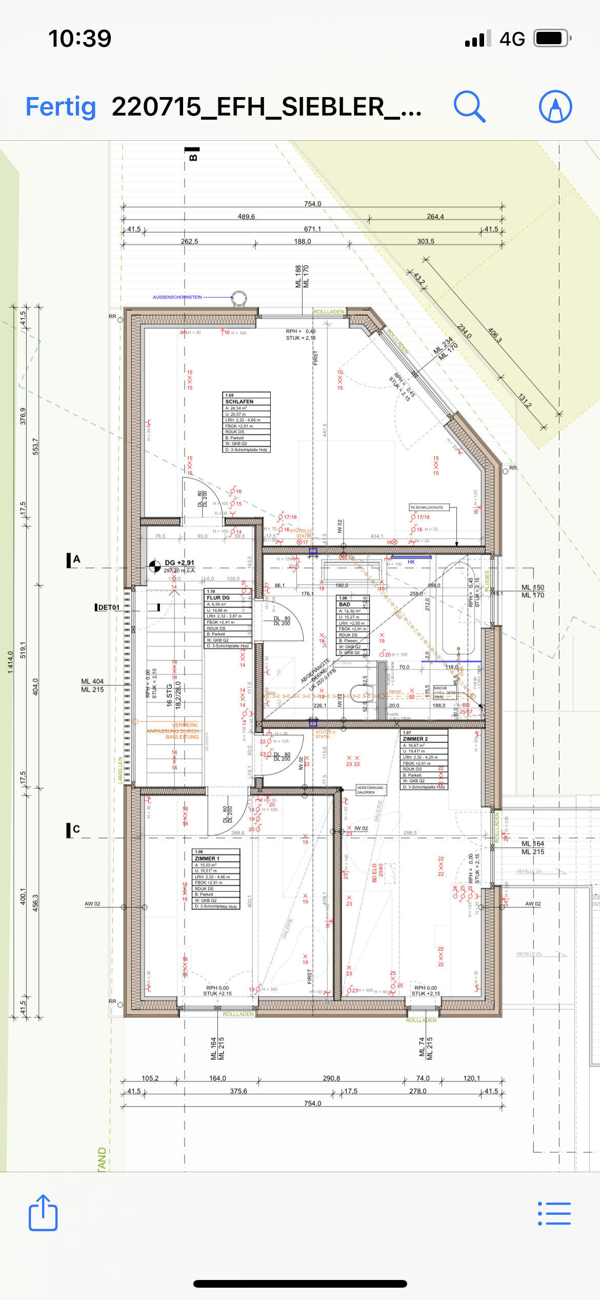

Autsch. von 177 auf 153 runter, dass ist bitter. Zwar Jammern auf hohem Niveau aber ein Jammern bleibt es imho. ;)
Malunga
Euren Tipp mit einem Kinderzimmer weniger haben wir direkt umgesetzt.
Auch haben wir die Speisekammer deutlich reduziert.
Das war das Resultat aus einer konsequenten Streichung von etwa 1,5m auf die Gesamthauslänge, sowie einer Reduzierung von etwa 0,5m auf die Breite.
Natürlich ist jetzt das Gästezimmer sehr kompakt, aber zum Schlafen sowie Arbeiten reicht es allemal.
