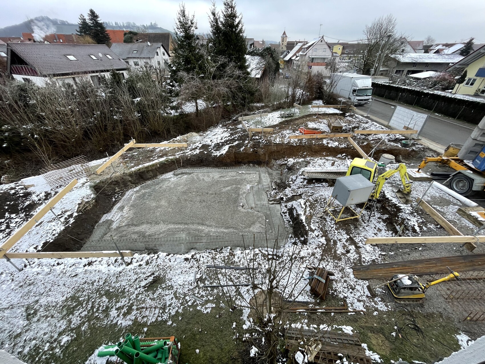

Fundamentsockel erledigt, Erder verdrahtet und ersten KG Rohre eingebunden.
So langsam entsteht ein erster Eindruck.
Jetzt darf nur die Außentemperatur noch etwas steigen.
Baustelle mit Fundamentplatte, Holzformen, Bagger und LKW, Schnee bedeckt, Wohngebiet.

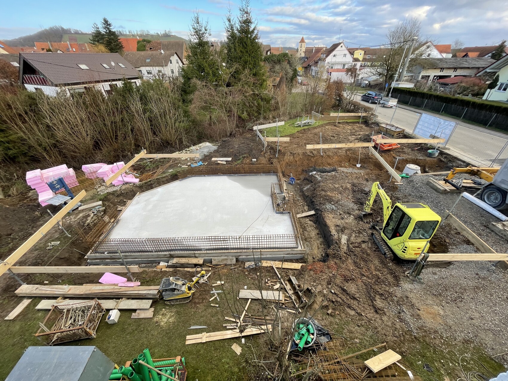

Wieder einen Schritt weiter. Bodenplatte Teil1 EG abgeschlossen und Aufkantung bewehrt und zur Schalung vorbereitet.
Bodenplatte Teil2 wird aktuell vorbereitet und der Abwasserplan konsequent umgesetzt.
Baustelle im Wohngebiet: Betonbodenplatte mit Holzformen, Mini-Bagger und Baumaterialien.
