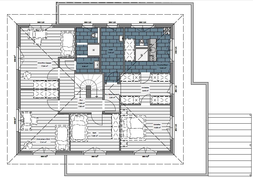

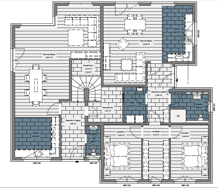

Bellanina11.06.16 11:33Hallo zusammen,

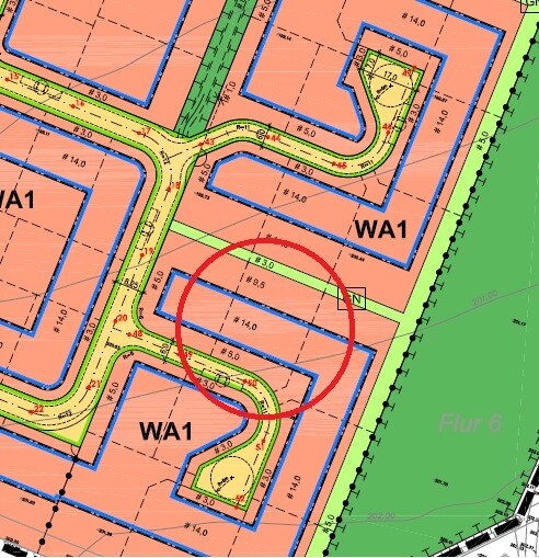

wir hatten in den letzten Tagen Architekten-Termine. Dabei ist ein (wie wir finden) sehr schöner Grundriss raus gekommen. Wir hatten bereits von einer Fertighausfirma und deren Planer einen Entwurf, der aber sehr viele „Ecken und Kanten“ hatte. Dies ist nun ein Plan eines Architekten für ein Massivhaus. Es wird ein Haus mit großer Einliegerwohnung im EG für meine Eltern. Den Rest vom EG und das OG werden wir bewohnen. Leider haben die Pläne weder Maße noch Ausrichtungen. Ich füge den Plan vom Grundstück an, dort ist die Ausrichtung richtig, oben ist Norden. Ich hoffe, Ihr könnt trotzdem einen Blick drauf werfen und erste Einschätzungen geben. Wir haben ein Paar Dinge bereits angemerkt, die geändert werden. Vor allem werden einige Fenster in Bodentiefe geändert.

Ist es gewollt, dass man Familien- und Kindernamen lesen kann??
Ohne Maße lässt sich schwer sagen, ob z.b. der Schrankraum im OG und Abstellraum hinter Treppe zu eng ist. Auf den ersten Blick fällt mir nur auf, dass ihr kaum sinnvoll Couch + TV stellen könnt, ohne den TV direkt vor der Nase oder arg weit weg zu haben.
Der Weg ins Elternschlafzimmer ist evtl. zu verwinkelt.
In der Einliegerwohnung hat keine Garderobe Platz? Evtl Küchentür nach rechts schieben, so dass an der Wand direkt gegenüber der Eingangstür dafür Platz geschaffen wird.
Der Küchenbereich könnte ein weiteres Fenster (in der langen Wand) vertragen, hängt von der Hausausrichtung ab.
Allgemein wäre gut zu wissen, wo beim Grundriss Norden ist?!
Allgemein wäre gut zu wissen, wo beim Grundriss Norden ist?!Ja, die Namen sind drin - ist das schlimm?
Die Ecke oben im Wohnzimmer passt recht genau zu unseren Möbeln. Dann würden wir 4m vom TV entfernt sitzen. Das ist wie aktuell auch und finden wir gut.
Ggf. könnte man die Türen der Ankleide verschieben.
Fenster werden eh noch geändert, dass mehr Licht rein kommt. In einigen Räumen. Da überlegen wir auf jeden Fall auch mal, ob an der langen Wand der Küche eines dazu kommt.
Norden ist schräg oben rechts. Ergibt sich ein wenig aus dem Grundstücksplan, den ich angehängt habe. das Haust nutzt das Baufenster in der Tiefe ganz aus.
Die Türen im OG zum Schlafzimmer und Bad würde ich in den vorderen Bereich der Ankleide setzen. Was ist das im Elternbad links der Dusche?
Mir/Euch fehlt eine Garderobe, würde für einen Einbauschrank von der Küche etwas abteilen.
Oder den Hauswirtschaftsraum im Eingang etwas verkleinern, sodass neuer separater Stauraum unter der Treppe sowie ggü an der freiwerdenden Wand entsteht.
Küche könnte etwas Struktur vertragen zb Tresen, Fenster...
Die Ausrichtung nach Norden ist Euch bewusst und durchdacht? Es liegt auf der Hand, die Schlafbereiche der Einliegerwohnung nach hinten zu verlegen, den Wohnbereich nach Süden.
Insgesamt drauf achten, dass in den Ankleidegängen mind 120cm sind. Wenn dort Türen eine Rolle spielen sollen, dann breiter.
Keine Badewanne im 6-Personen-Haus zu haben, wäre für mich eine Fehlplanung: es gibt Zeiten, da geht es nicht ohne (hab ich leider selbst erlebt), die Muskeln danken auch in jedem Alter mal das ein oder andere Medizinische Bad. Kinder sowieso.
Zum Kinderbad: ich würde auf diese Abteilungen verzichten und nur optisch trennen.
Ansonsten muss ich sagen, dass ein Architektengrundriss Labsal fürs Auge ist 🙂
