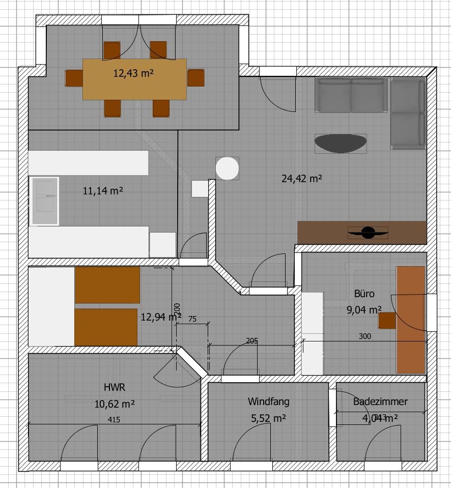

Ich hab mit meiner Frau lange getüftelt heute. Mein Grundriss war natürlich zu radikal geändert und war einfach nicht mehr ,,ihr Grundriss,,. Also noch mal bei unserem alten Grundriss angesetzt. Ich hoffe er ist nun zumindest etwas besser ^^
Ich hab jetzt ne Weile getüftelt und hoffe trotzdem das meiste unter bekommen zu haben. Ihr könnt ja mal ein Feedback geben Ich erhebe damit weiß Gott keinen Anspruch auf technische Korrektheit. Versteht es als Laienwerk Die Außenmaße sind identisch geblieben. Also 9.75m x10m ohne den Anbau.
Grundriss eines Apartments: Wohnzimmer, Essbereich, Küche, Schlafzimmer, Büro, Bad.
Den alten Grundriss weitestgehend beibehalten. Die Treppe habe ich mit schieben und drücken etwas nach oben bekommen und damit die Küche auch verschoben. Längs geht der Tisch jetzt nicht mehr. Daher der Ausbau etwas breiter und den Tisch quer gestellt. Der Tisch ist 2.50m lang. Um das Bahnhofsproblem zu umgehen hab ich die Küche etwas breiter und den Wohnzimmer Flur schmaler gemacht um eine Tür zur Küche unter zu bekommen. Der Hauswirtschaftsraum ist 0.5qm kleiner geworden, hat aber dafür keine Treppenschräge mehr.

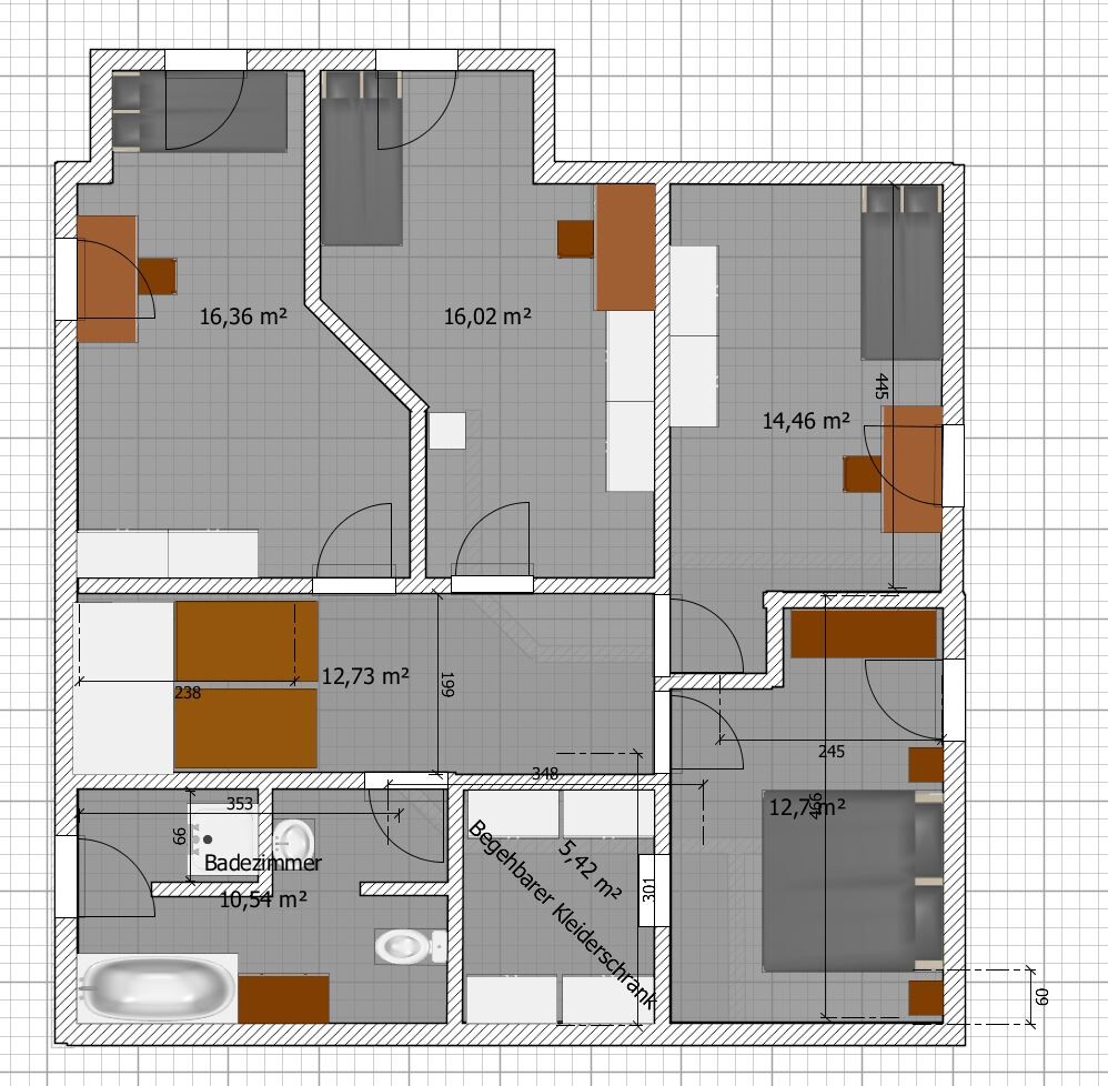

Im OG hat sich viel getan. Durch das verschieben der Treppe konnte ich komplett um-würfeln.
- Kinderzimmer in den Süden
- Elternschlafzimmer hat begehbaren kleiderschrank mit einer Seite 1.3m Schränke und einer Seite 2m Schränke.
- Bad ist schmaler geworden und musste ich bisschen umbauen. Weiß noch nicht obs mir so gefällt

- Die Wände der Kinderzimmer sind nicht final, ich hab nur versucht sie halbwegs gleichgroß zu bekommen -> das ist ja aber auch Aufgabe vom Architekten
- die Gauben lasse ich wegen dem hochgezogenen Vorbau und dem 1.30m Kniestock weg
- Alternativ könnte man auch auf den 2. Stock vom Vorbau verzichten um Geld zu sparen, der erhöhte Kniestock sollte reichen damit ich die Gauben weglassen kann oder?
Grundriss eines mehrstöckigen Gebäudes mit grauen Stockwerken, braunem Block und Maßen.

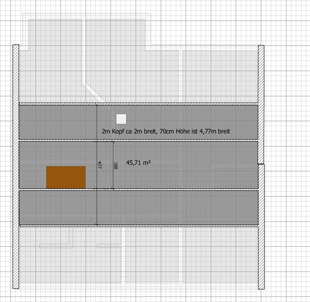

- die Treppe zum DG ist zwar nicht genau unter dem Fürst aber immer noch neben der 2m Linie (die 2 inneren Wände sind der Bereich wo 2m Deckenhöhe sind, jedenfalls wenn Sweethome das richtig angibt)
- die äußeren Wände grenzen den Bereich ab der 70cm hoch ist, da es das hier im Thread schon gab
Ich bin mir bewusst das bestimmt noch paar Wazen drin sind. Ich gehe davon aus das ich bei den Deckendicken bestimmt falsche Werte drin hab und der Dachboden wahrscheinlich nicht ganz so großzügig ist wie es scheint.

Das EG mag ja noch funktionieren aber um den Tisch kannst nicht laufen wenn jemand sitzt.
Das Bad unten bitte 1x möblieren.
Oben diese 2 schrägen in den kidizi haben 0 Mehrwert.
Das Bad ist zu klein die Durchgänge zu eng.
Das Schlafzimmer Bett ist breiter als lang, wenn da ein mit Kopfteil einzeichnest hast am Fußende zu wenig Platz um gemütlich vorbei zu laufen.
Das Zimmer darüber die Tür da läuft man gegen eine Wand..
