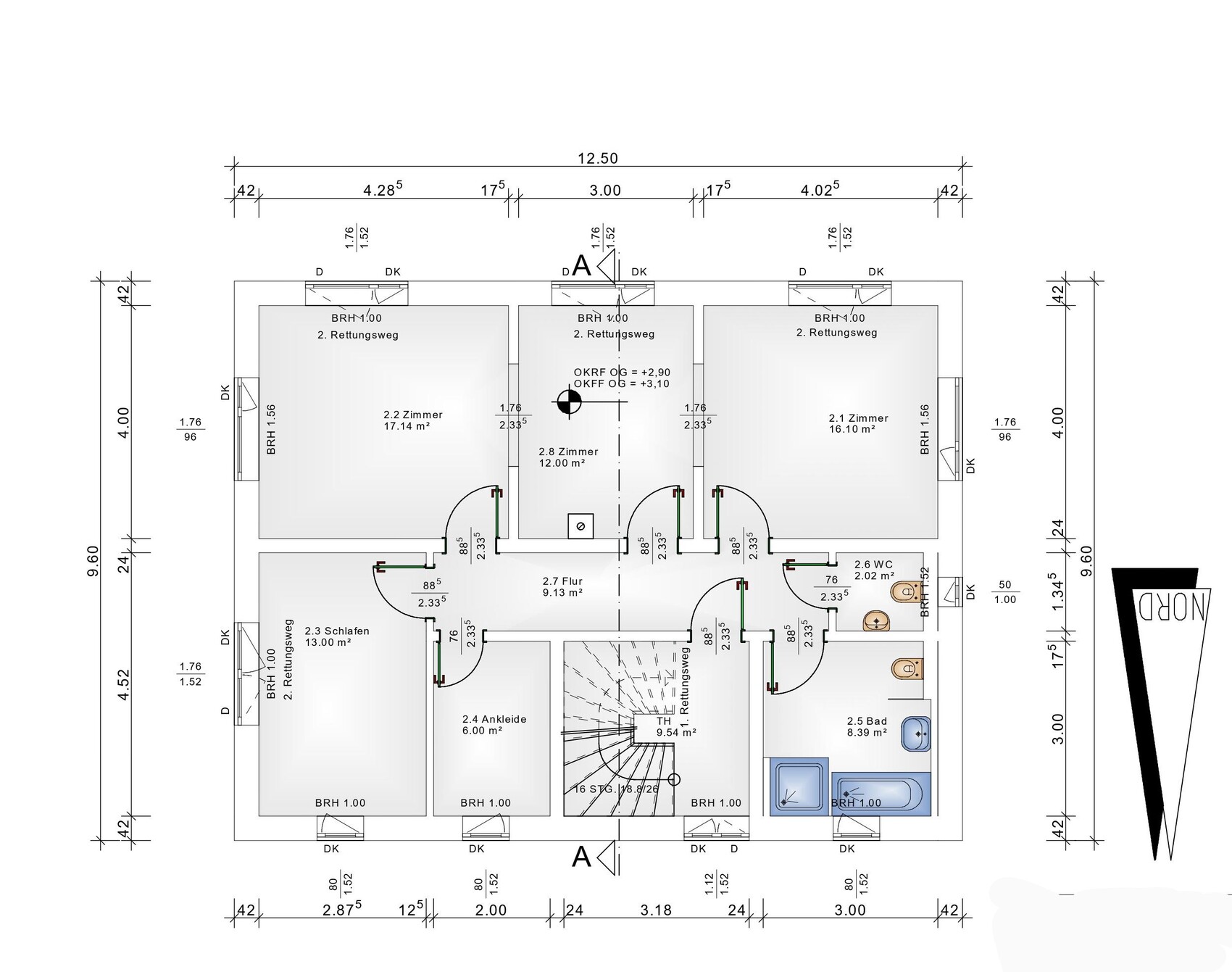

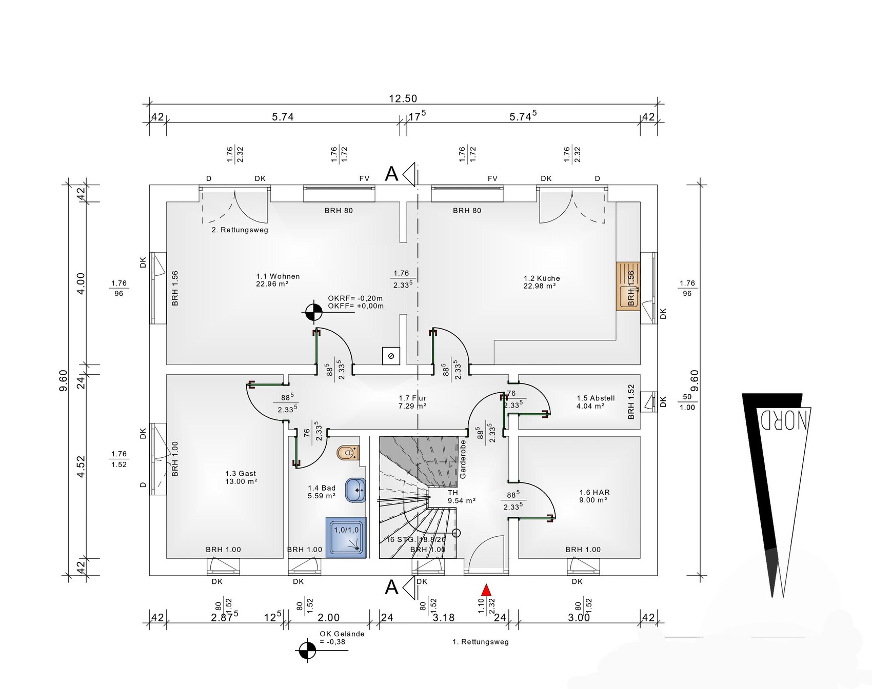

Wir sind aktuell bei der Grundrissplanung, anbei der Vorschlag vom Architekten. An sich gefällt uns der Grundriss sehr gut, ich finde nur unnötig viel Wohnfläche an der Flur/Diele/Treppenhaus verschenkt. Hat jemand Verbesserungsvorschläge?

Was gefällt besonders? Warum? Grundriss flexibel und wandelbar, man könnte später zwei Einheiten daraus machen
Was gefällt nicht? Warum? Zu viel Wohnfläche für Flur/Diele/Treppe verschwendet
favorisierte Heiztechnik: Wärmepumpe, Fußbodenheizung
-könnt Ihr verzichten: Galerie im OG, zusätzliche Toilette im OG
-könnt Ihr nicht verzichten: Grundriss soll wandelbar bleiben
Uns ist es wichtig, dass man das Einfamilienhaus in zwei Wohneinheiten teilen kann
Kann man den Flur/Diele/Treppe verkleinern?

Zeichne bitte deine gewünschten Möbel in Originalgröße ein. Ich sehe ein paar Ecken die mir ich nicht toll finde, aber möchte vorher erst mal eure Nutzung kennen lernen.

Die zwei Wohneinheiten sind wunderbar gelungen.
Ich suche hier das Einfamilienhaus, in dem eine Familie lebt. Für mich hat dieser Grundriss nichts von einem Einfamilienhaus.

Genau, das sind doch jetzt schon 2 getrennte Wohnungen mit jeweils einem schmalen, dunklen Flur..
Und sowas malen Architekten? 🙄 Ganz schlimm!

Im EG muss ja der Esstisch in der Küche stehen, oder es wird sehr eng mit Sofa im Wohn/Esszimmer.
Türe im zum Flur würde ich vorbereiten aber nicht einbauen um besser zur Speisekammer zu kommen mit den Einkäufen.
Im DG ist ein Kinderzimmer deutlich kleiner wie die anderen beiden.
Ankleide fehlt der durchgang ins Schlafzimmer.

Das Haus alleine (also 1 Wohneinheit) zu bewohnen stelle ich mir echt schwierig vor... Da passt irgendwie gar nichts so richtig.
Für zwei Wohneinheiten sicherlich alles relativ gut aufgeteilt und auch sinnig (zumindest das meiste), jedoch als Einfamilienhaus nicht gut bewohnbar mMn.
Der wichtigste und schönste Raum im Haus ist natürlich Wohnen/Essen/Küche - hier vermisse ich den Essbereich.
Euer Wohnzimmer ist schon relativ klein, bzw. wird es schier unmöglich werden eine passende Essecke einzurichten, da die Küche in einer geraden Linie angrenzt. Ich stelle mir das auch optisch total schwierig vor.
