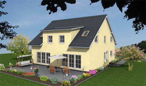

Noch mal zu den Gauben. Wenn ich den Kniestock anhebe hab ich entweder die Möglichkeit die Gaubenfenster aufs Dach ,,aufzusetzen,, was in kleineren Fenstern resultieren würde, oder ich kann die Fenster im Dach ,,versenken,, was in längeren Fensterbänken resultieren würde. Ich stelle mir das wie im Bild vor:
Dachgaube mit Fenster über rotem Ziegeldach eines Hauses unter blauem Himmel.
Spricht etwas dagegen die Gauben so zu realisieren:
Gelbes zweistöckiges Haus mit grauem Dach, Terrasse mit Esstisch, Sonnenschirm und Garten.
Damit wäre ich doch vom Kniestock unabhängig oder? Mhm aber dann funktioniert so der Vorbau mit der Essecke nicht mehr...

Am Schnitt sieht man eines schön:
Wenn Du die Gauben sowieso fast von Ost bis West durchziehst, kann man eigentlich auch gleich auf 2,20m im OG Hochmauern und dann ein flacheres Dach aufsetzen. Wie ist da der Preisunterschied?
[ATTACH alt="efh-150qm-für-5-koepfe-336200-2.jpg"]36693[/ATTACH]
Nein, aber das ist ja die Giebelvariante, die dann angeblich so viel teurer ist.
