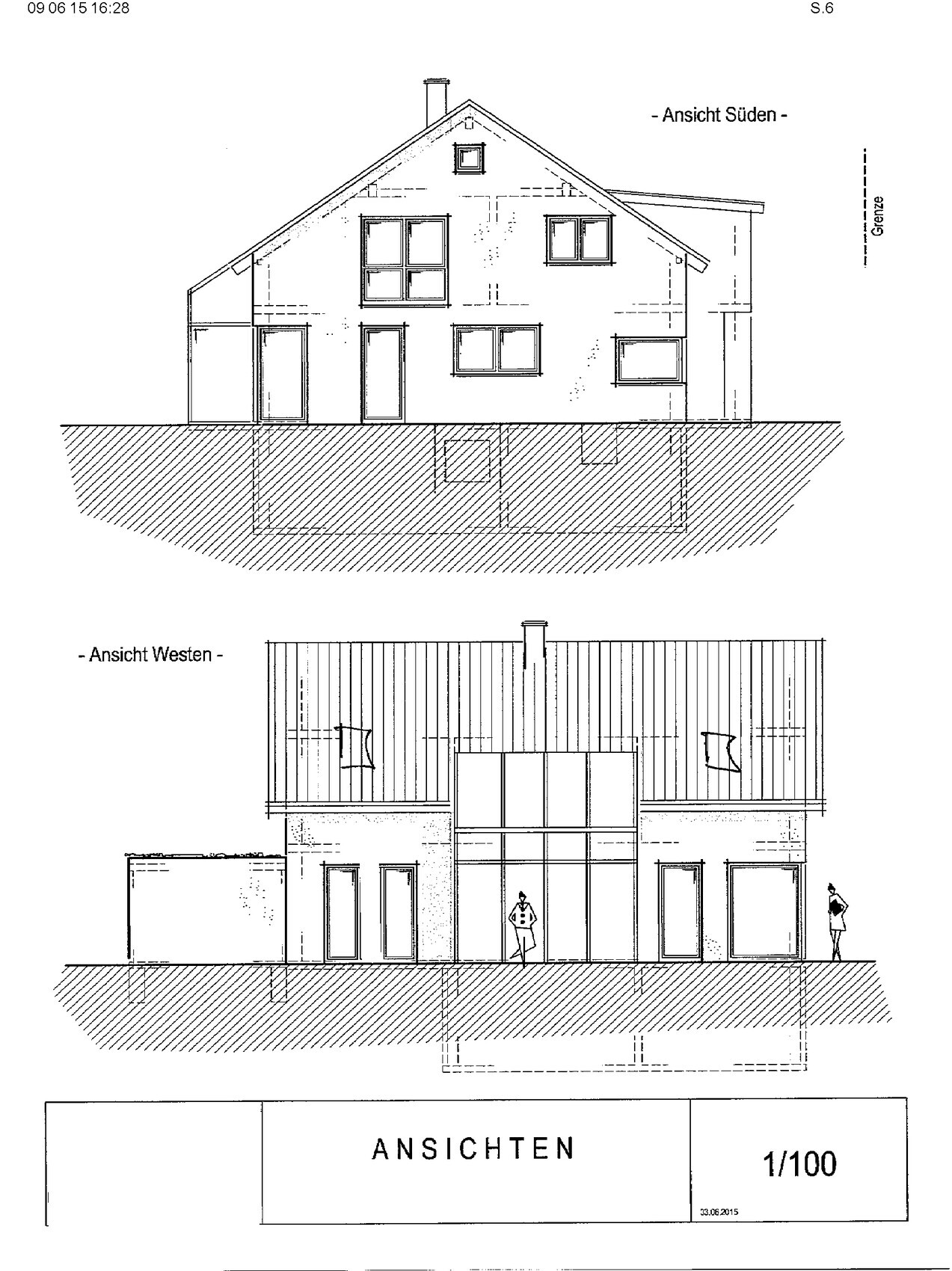

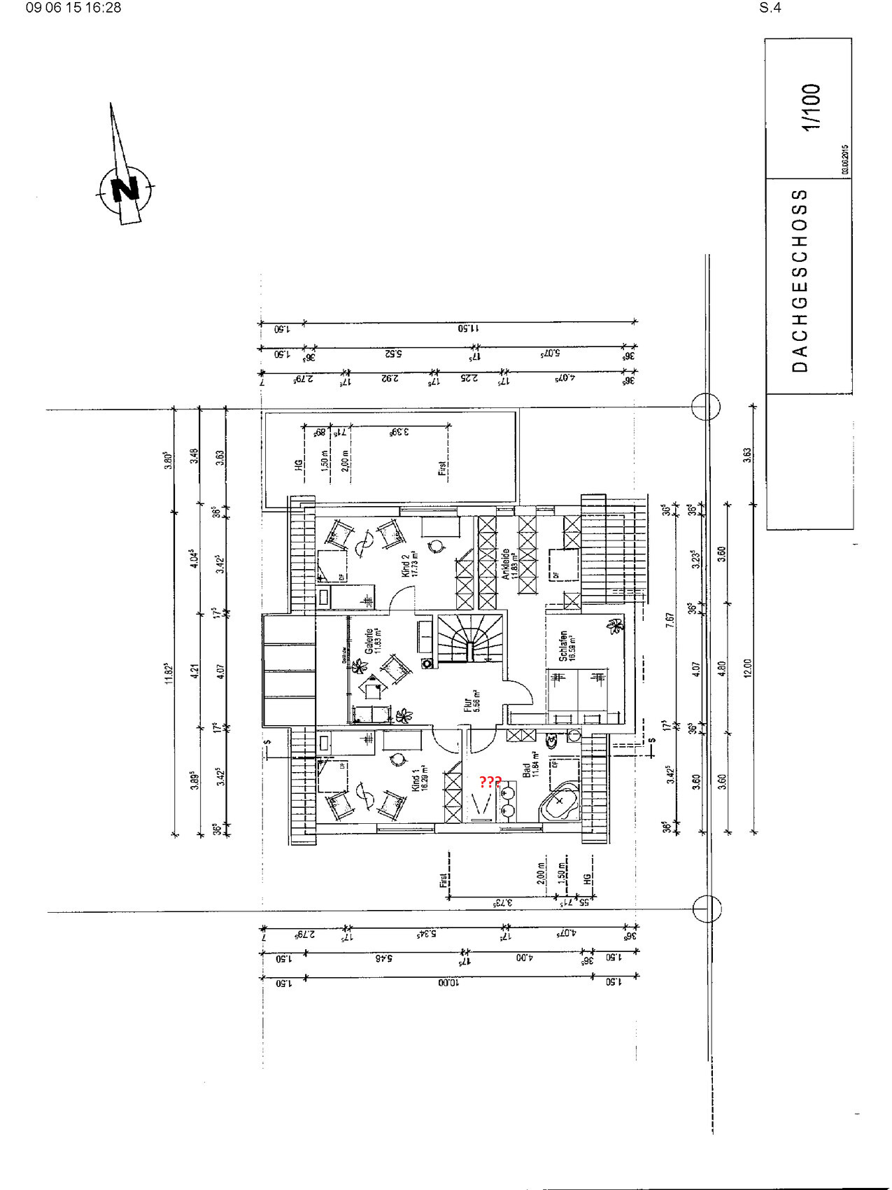

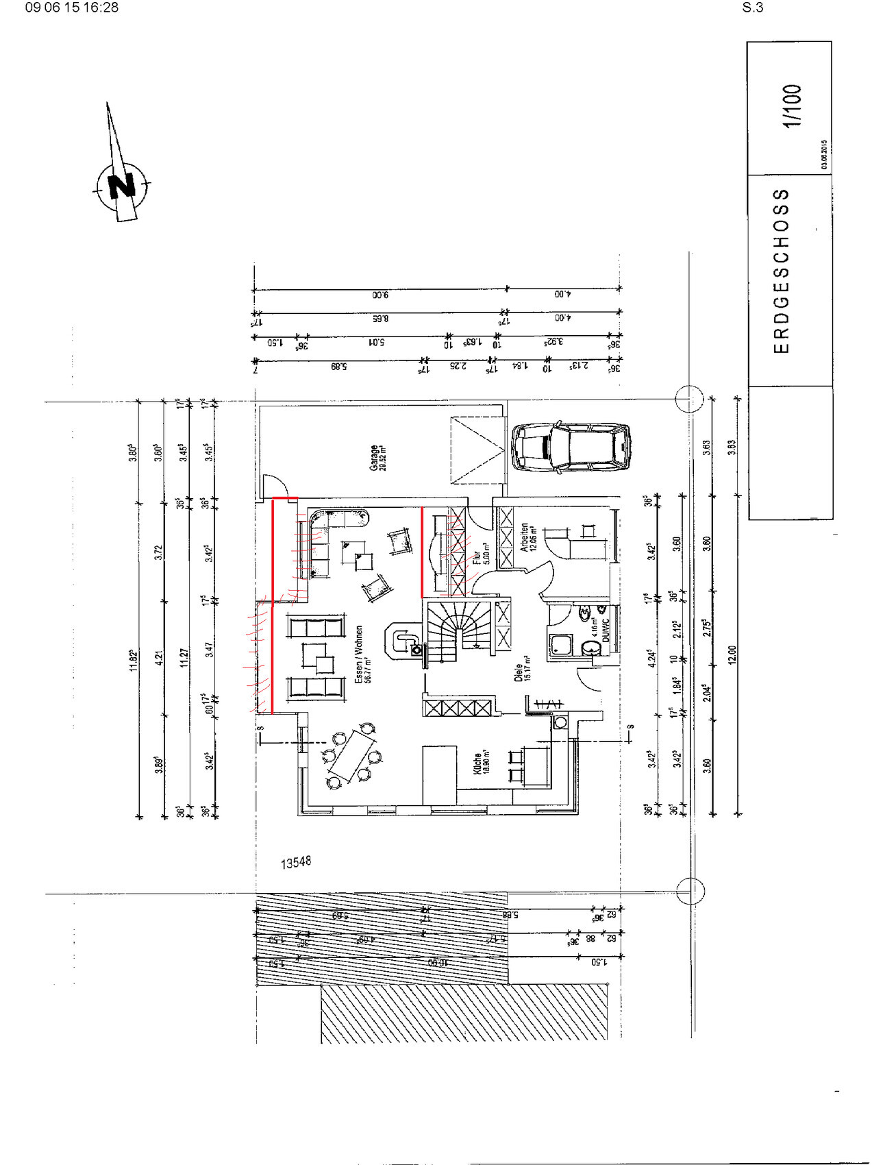

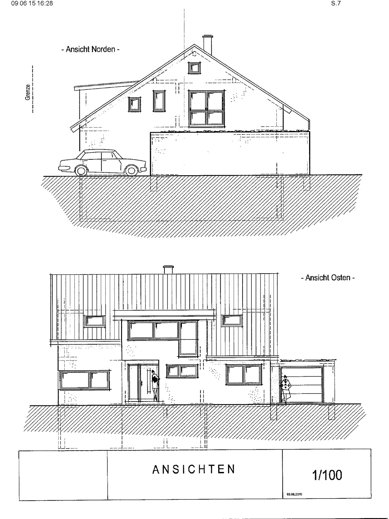

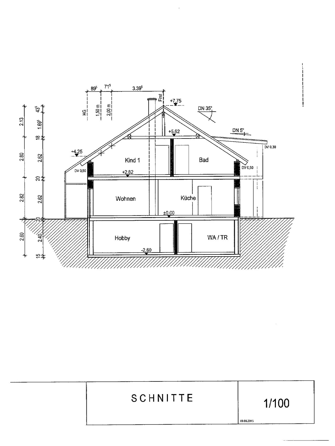

merlin8311.06.15 21:50
ich möchte Euch nochmals zu den aktuellen Entwürfen um Eure Meinung (Verbesserungsvorschläge) bitten:
Vorneweg möchte ich folgende Informationen zufügen:
Küche im Südosten ist für meine Frau ein muss, weil sie gerne morgens Sonne in der Küche haben möchte und den Blick auf die Straße haben möchte (die im Osten liegt).
Zu dem Hinweis mit Tausch der Ankleide und dem Schlafzimmer von BeHaElJa: Meine Frau möchte unbedingt in einem Raum ohne Schrägen schlafen und mit bodentiefem Fenster.

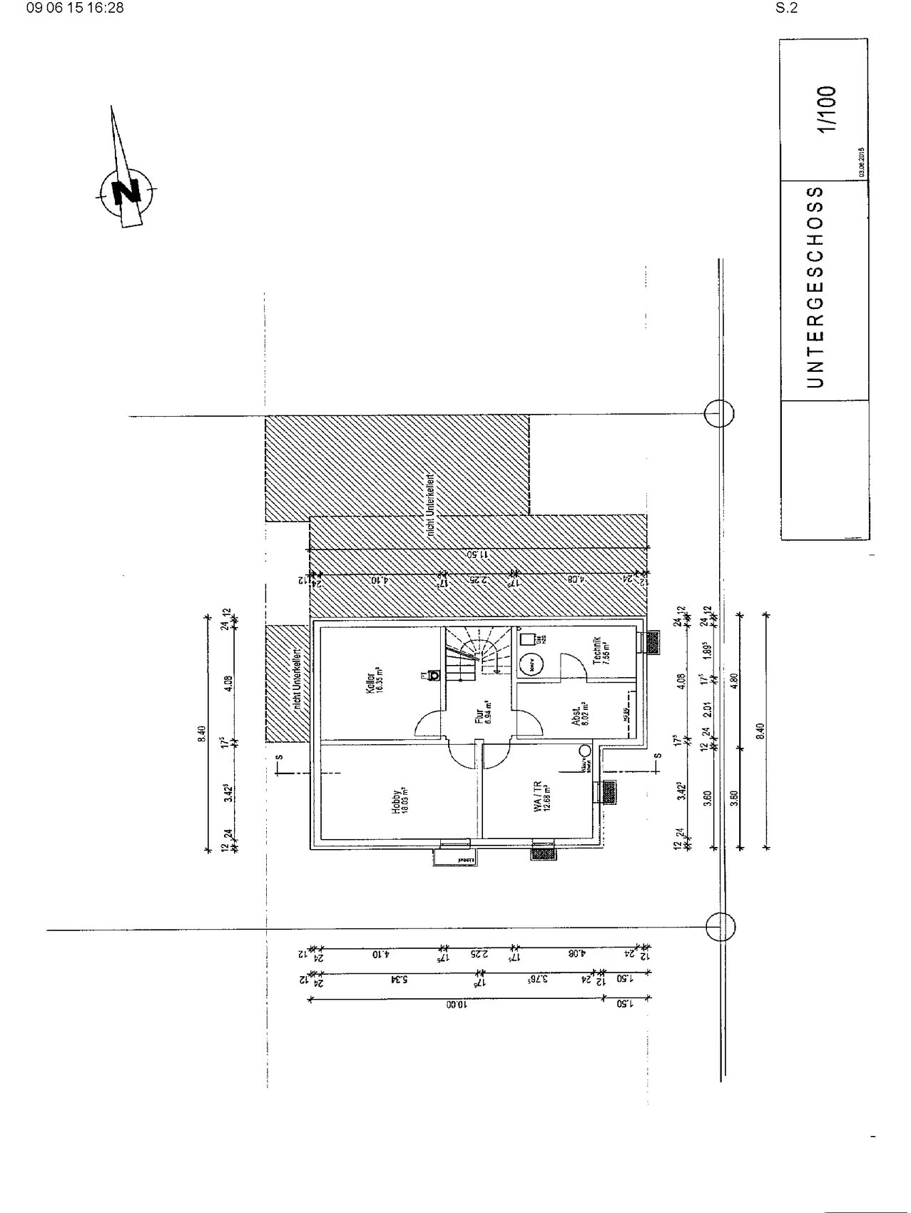

Kinderbad: Wollen wir es bei der Dusche im EG belassen, die Frau will kein 3. Bad putzen und im Keller soll noch ein Wasch- Duschraum später hinzukommen.
Keller: Weiße Wanne ist Pflicht und der Aushub teuer im Stuttgart Raum... daher hat der Architekt eine Teilunterkellerung vorgeschlagen. Ich denke mehr Fläche braucht das Haus auch nicht. Budget Grenze ist langsam aber sicher erreicht.
Momentane Änderungsgedanken: Siehe meine Korrekturen in Rot. Ich würde gerne nochmals den Vorschlag von Yvonne beherzigen und das Wohnzimmer etwas begradigen, sodass auch die Terrasse weniger Ecken hat - zudem würde sich dadurch auch die Abstellkammer (Flur) etwas vergrößern.
Beim Bad würde ich mich über Anordungsvorschläge freuen. Dusche und Waschbecken sollen großzügig werden. Die Momentane Anordnung der Einrichtung / sanitären Anlagen gefällt mir weniger.
Wie seht ihr das Arbeitszimmer, funktioniert die Möblierung so ... es soll uA auch für den eher seltenen Empfang von Kunden dienen.
