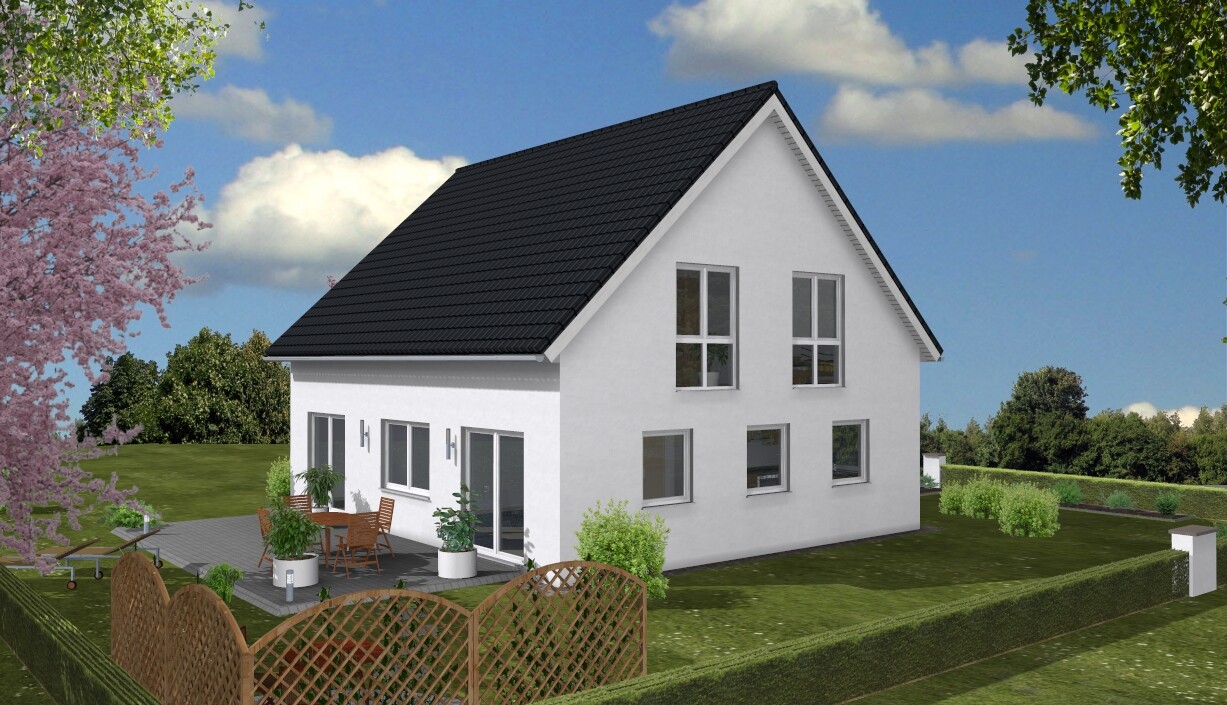

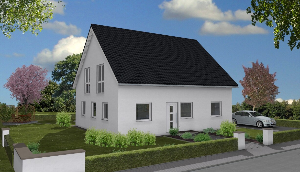

3D-Bilder : Außen ist alles vom Architekten gestaltet und hat nichts mit unserer Planung zu tun.
Aber zur besseren Visualisierung der Fenster / Türen find ich die ok

Bei den Grundrissen warte ich ´mal auf die Bildformate, die Fassaden finde ich jedenfalls schon´mal trotz aller Schlichtheit pfiffiger als beim Ausgangsmodell.
