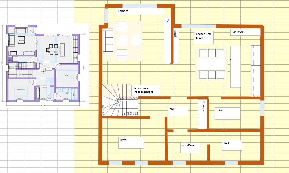

mhm ja das stimmt schon. Je länger ich probiere und schiebe, desto mehr nähert es sich s Version an. Hier etwas kürzer, dafür n Tick breiter. Gang zur Terrasse ist da auch frei.
Grundriss eines Hauses: Erdgeschoss mit Küche und Essen, Bad, Büro, Flur, Windfang, HWR.
Die Ecke in der Stube: wenn ich den Vorbau bis ins OG ziehe muss der Vorbau etwas versetzt sein. Sonst würde das Seitliche Profil vom Haus blöd aussehen. Fraglich ist nur wie weit der versetzt sein muss. Reicht da n halber Meter?

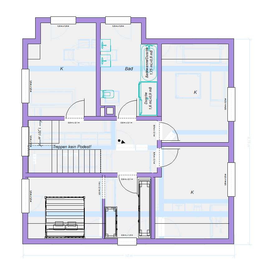

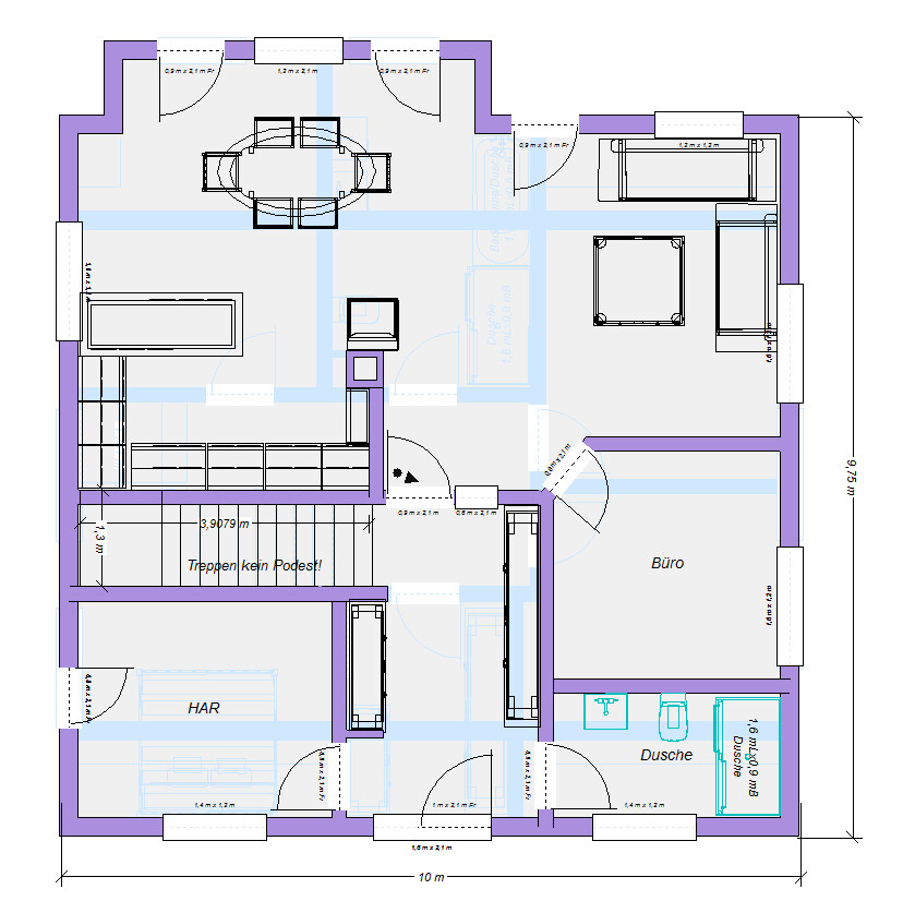

Hier hab ich noch einen für Dich mit Hausfrauenwunsch im Fokus: "Küche links + esstisch im Erker" ähnlich zum Ausgangsentwurf.
Vorsicht - die Treppen sind hier keine Podesttreppen! Kann mein Programm nicht. Es sind im EG 1/4 gewendelt und im OG 1/2 gewendelt. Die schränke in der Diele sollen nur die Stellflächen demonstrieren. Das muss natürlich nicht zwingend so eingerichtet sein! Eventuell zieht man noch einen Windfang ein - die sind heutzutage aber nur zur Schönheit. Wind braucht man nicht mehr fangen - moderne Haustüren sind absolut dicht.
Grundriss eines Wohn- und Arbeitsbereichs: Büro, HAR, Dusche, Esstisch, Sofa, Türen.
Im OG ändert sich von der Anlage nicht so viel. Man muss hier nur heftig aufpassen, dass der Planer die Wasserentsorgung des Bades leisten kann. Das ist nicht ganz ohne, da sie in der Decke bis aus dem WZ heraus geführt werden muss. Das geht, muss aber ordentlich geplant werden. Mit den Fenster im Flur kann sich der Architekt auch den Kopf zerbechen. Ich würde auf jeden Fall eins rein machen, auch wenn es hinter den Treppen verläuft.
Grundriss eines Hauses: Räume mit Bad, Dusche, Küche (K) und Treppen im Flur.
Kniestock bei 1,30m. Ob Ihr Euch die Giebel leisten könnt, ist natürlich die Hauptfrage dabei. Inwiefern das auch mit den Gauben gingen - Architekt fragen.

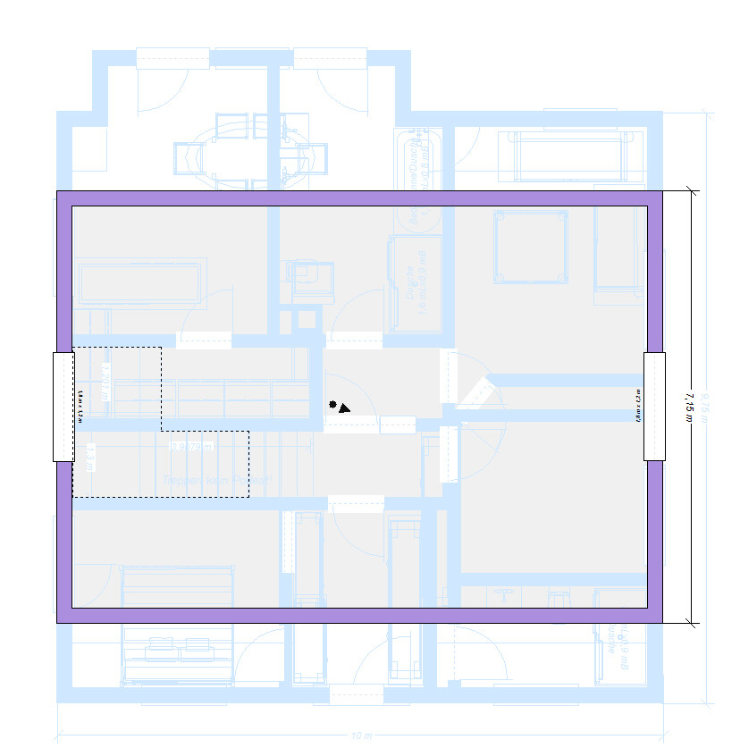

Hier noch das DG. Kannste selbser einrichten.
Grundriss eines Gebäudes mit Innenräumen und Möbeln, violetter Rand umlaufend.

Sparfuchs7724.07.19 11:10
kaho674 schrieb:
Hier hab ich noch einen für Dich mit Hausfrauenwunsch im Fokus: "Küche links + Esstisch im Erker" ähnlich zum Ausgangsentwurf.
Wow echt klasse Ja das ist dem ersten Entwurf sehr ähnlich, nur ohne Schräge im Hauswirtschaftsraum.
Wie muss ich mir die Treppe vorstellen? Ist dann eine Schräge in der Küche zu sehen? Kann mir das grad nicht vorstellen wie die Treppe aussehen soll?

echt vielen Dank für deine Mühe der gefällt mir echt gut. Auch wenn hier wieder das Wohnzimmer der Durchgang ist...aber einen Tod werden wir sterben müssen.
Bekommst du es irgendwie hin das Bad auf die Nordseite zu legen? Damit die 3 Kinderzimmer auf die Südseite können? Dann wäre auch Wasser nicht so das Problem.
