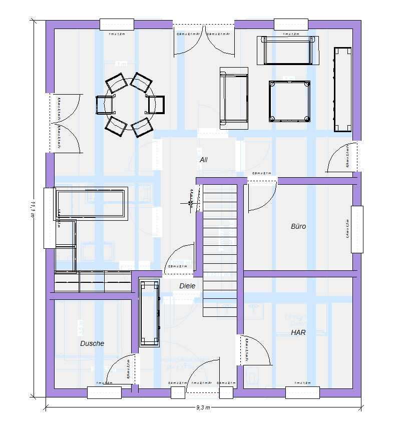

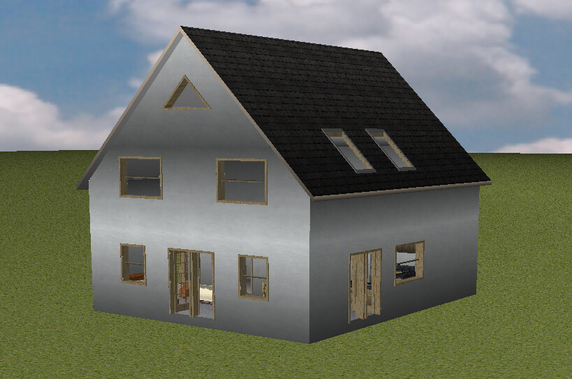

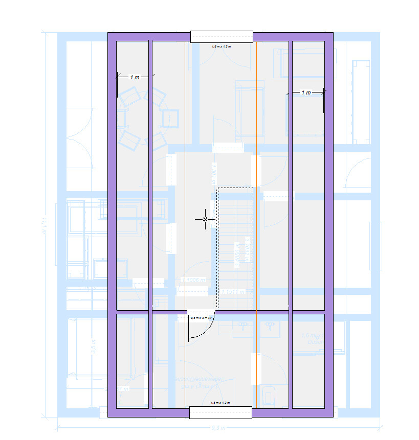

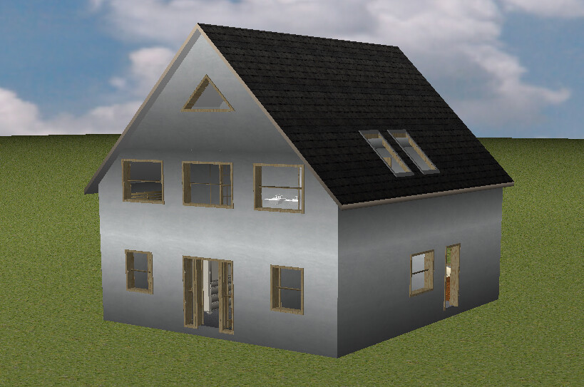

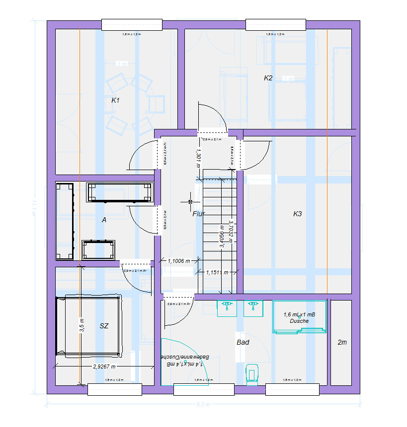

26.07.19 09:15
Das Neo hatten wir auch noch nicht. Mit 11,1m x 9,3m müssten wir etwa wieder bei der Ausgangsgrundfläche landen. Kniestock bei 1,30m, Deckenhöhen: EG 2,60m, OG bei 2,50m. Für K3 könnte man wieder über Schleppadch o.ä. nachdenken. Aus Kostengründen erst mal nur Doppelflügelfenster. Treppen wieder versetzt übereinander (und kein Podest) - bitte Brille aufsetzen!
Oben wie gehabt Süden:
Grundriss: Büro, Diele, Dusche, HAR; runder Esstisch mit Stühlen, Treppen, Türen.
Grundriss eines Stockwerks mit Flur, Treppe, Bad, SZ, K1-K3, A, Dusche.
Grundriss eines Gebäudes mit violetten Außenwänden, mit einer zentralen Treppe, Innenwänden und Türen.
Zweistöckiges Hausmodell mit grauer Fassade, schwarzem Satteldach, vielen Fenstern, offener Tür, auf Gras.
3D-Modell eines zweistöckigen Hauses mit dunklem Satteldach, vielen Fenstern auf grünem Rasen
Schornstein hab ich noch nicht drüber nachgedacht. Könnte man probieren, wenn es überhaupt gefällt. Vermutlich käme der an die Giebelseite.
