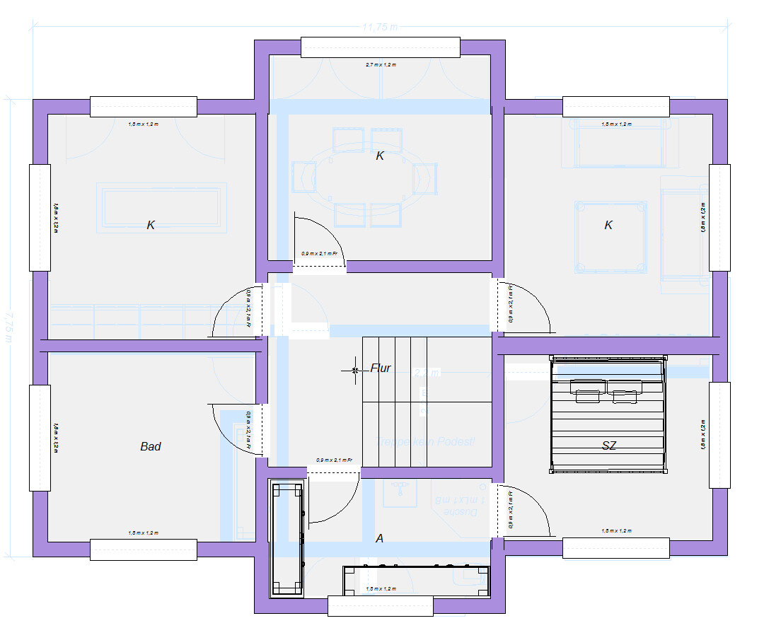

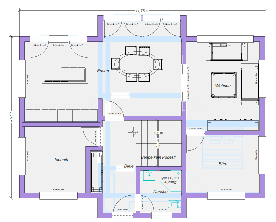

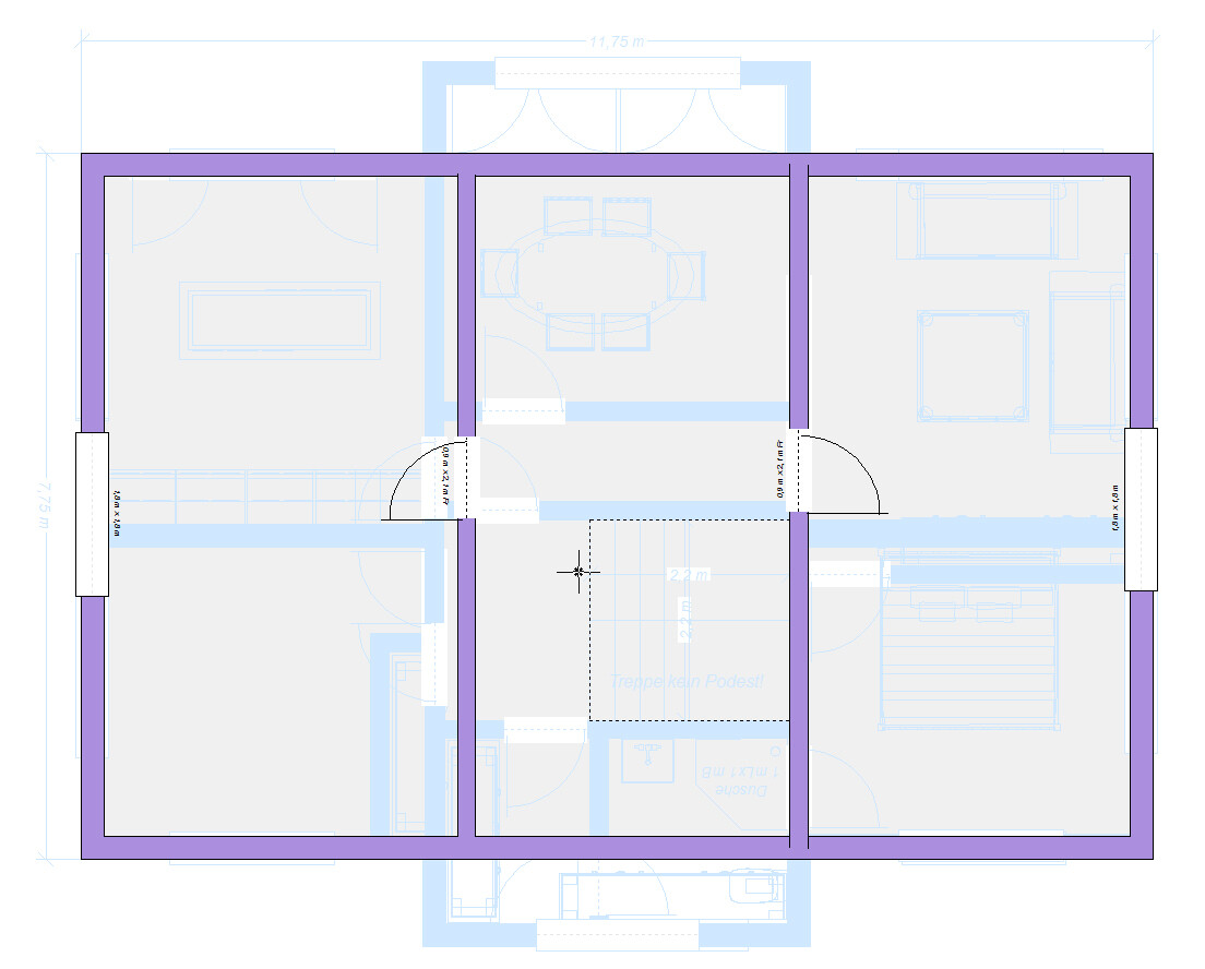

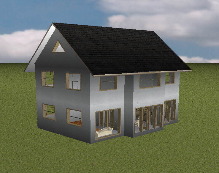

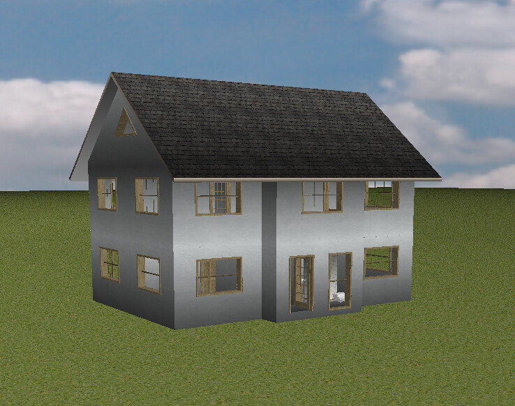

Ich kann Dich nicht zufällig überreden, 2 Geschosse zu bauen? Hätte hier sowas hübsches Symmetrisches. Da wären so ziemlich alle Probleme erschlagen, glaub ich. Ist etwas breiter, liegt aber in der Grundfläche knapp unter Deinem Entwurf. Allerdings ohne Schornstein bislang.
Grundriss eines Hauses: Räume Essen, Wohnen, Büro, Technik, Diele, Dusche und Treppe.
Grundriss eines Hauses mit Bad, Flur, Schlaf- und Wohnräumen sowie Esstisch und Sofa.

Zweistöckiges Hausmodell mit dunklem Satteldach, grauen Wänden und großen Fensterfronten.
Zweistöckiges Hausmodell mit grauer Fassade, dunklem Satteldach und vielen Fenstern auf grünem Rasen.
11ant25.07.19 01:01
Ist mein Beitrag #65 am TE vorbeigegangen ? - den Bebauungsplan und die Erläuterungen des Architekten über die Hintergründe seiner ungewöhnlichen Dachkonzeption würden mich wirklich interessieren.

@ypg @kbt09 Diese Diskussion hatte ich mit meiner Frau gestern auch. Da sind wir noch nicht so auf einem Nenner. Hier müssen wir uns am Wochenende noch mal in Ruhe hinsetzen. Da gibts viele Pros und Cons und wir werden für uns abwägen.
kaho674 schrieb:
1. würde ich etwas größer bauen und dafür Gauben und Erker von der Liste streichen.
2. würde ich Chillecke und Koch-/ Essbereich komplett trennen. Die Chillecke kann klein sein, der Tummelplatz dafür größer.
3. würde ich den Schornstein canceln. Man sieht es ja - in Deutschland wird es gar nicht mehr kalt. Die neuen Heizsysteme sorgen zusätzlich dafür, dass man nie das Gefühl hat, man könnte jetzt mal den Kamin anwerfen. Plant lieber ein schönes Aquarium oder Pflanzen. Bei der Hitze ist jede Quelle für mehr Luftfeuchtigkeit willkommen.
zu 1. Die Gauben sind mit 1.30m Kniestock eh nicht mehr machbar ohne das die Fensterbretter ewig hoch sind. Gemütlich ist das nicht mehr. Daher die Variante den Ausbau hoch zu ziehen, oder aus Kostengründen wegzulassen. Größer bauen wir uns das Budget begrenzen... 150qm*2000t+BNK50t. Da ist kaum Luft für größer.
zu 2. Hier haben wir gestern auch ausgiebig gesprochen. Meine Frau ist dem nicht mehr abgeneigt. Ich baue deine 2 Varianten heute mal nach und wir schauen uns das im 3D mal an. Zumindest die Option den Wohnbereich mal abzutrennen wollen wir uns offenhalten und sollte der Grundri
zu 3. Das ist Kriterium Nummer 1 für meine Frau und steht nicht zur Debatte. Kamin / Ofen im Wohnzimmer weglassen ist keine Option.
Cool das schaue ich mit gleich an!
Ja ist an mir vorbeigegangen. Sorry! Bebauungsplan gibt nur Satteldach oder Walmdach vor. Sowie 2 Vollgeschosse maximal. Mehr steht soweit ich gestern gesehen habe nicht drin. Was der Architekt sich dabei gedacht hat müsste ich ihn fragen ^^. Aber die Gauben sind eh vom Tisch erst mal.

@kaho674 könntest aus deiner Variante mit den 2 Vollgeschossen die Höhe vom bzw Nutzbarkeit vom Dachboden ablesen / abschätzen?
Ich find die Version sehr schön und werde den Entwurf auf jeden Fall meiner Frau vorstellen. Ist halt schon eine sehr radikale Änderung ^^
Weiteres Feedback zu dieser Variante gibts dann heute Abend wenn die Chefin darauf geschaut hat :P
Deine Variante die unserem sehr nahe kommt gefällt uns sehr gut. Vor allem das die Treppe nicht mehr in die Räume ragt und damit das OG besser nutzbar ist.

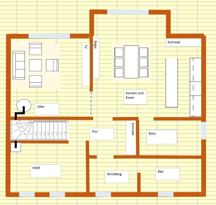

Zu deiner zweiten Variante würde uns das so gefallen:
Grundriss eines Hauses mit Wohnzimmer, Küche/Essen, Büro, Bad, Flur, Windfang, HWR und Treppe.

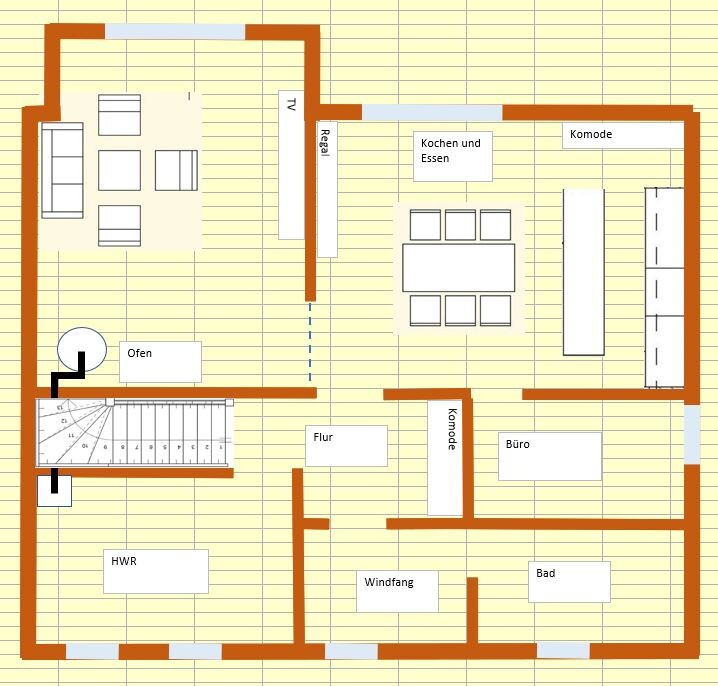

oder so:
Grundriss eines Hauses: Wohnzimmer links, Küche mit Esstisch Mitte-Rechts, Büro und Bad unten.
Zwischen diesen 3 Varianten schwingen wir aktuell hin und her.
