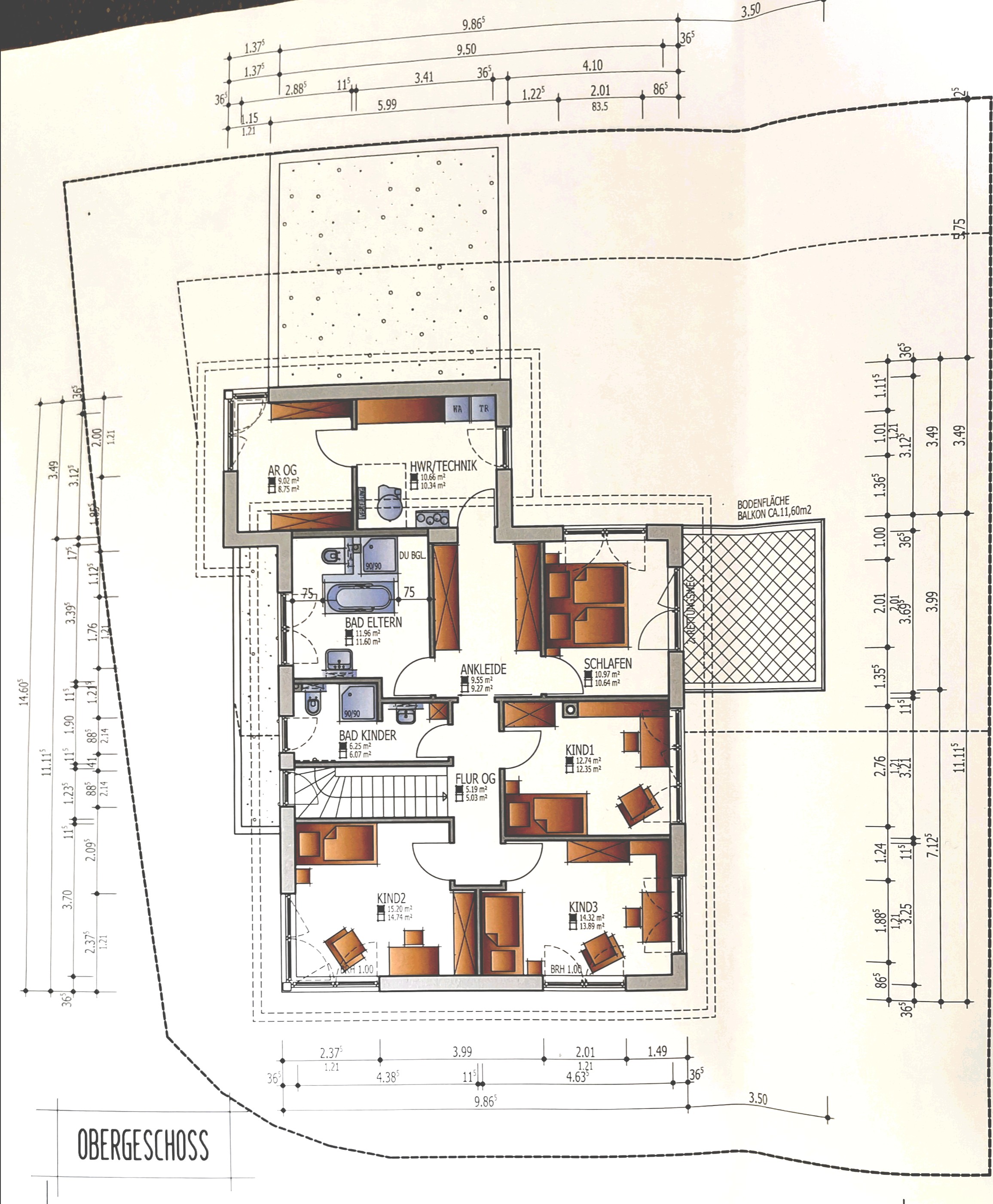

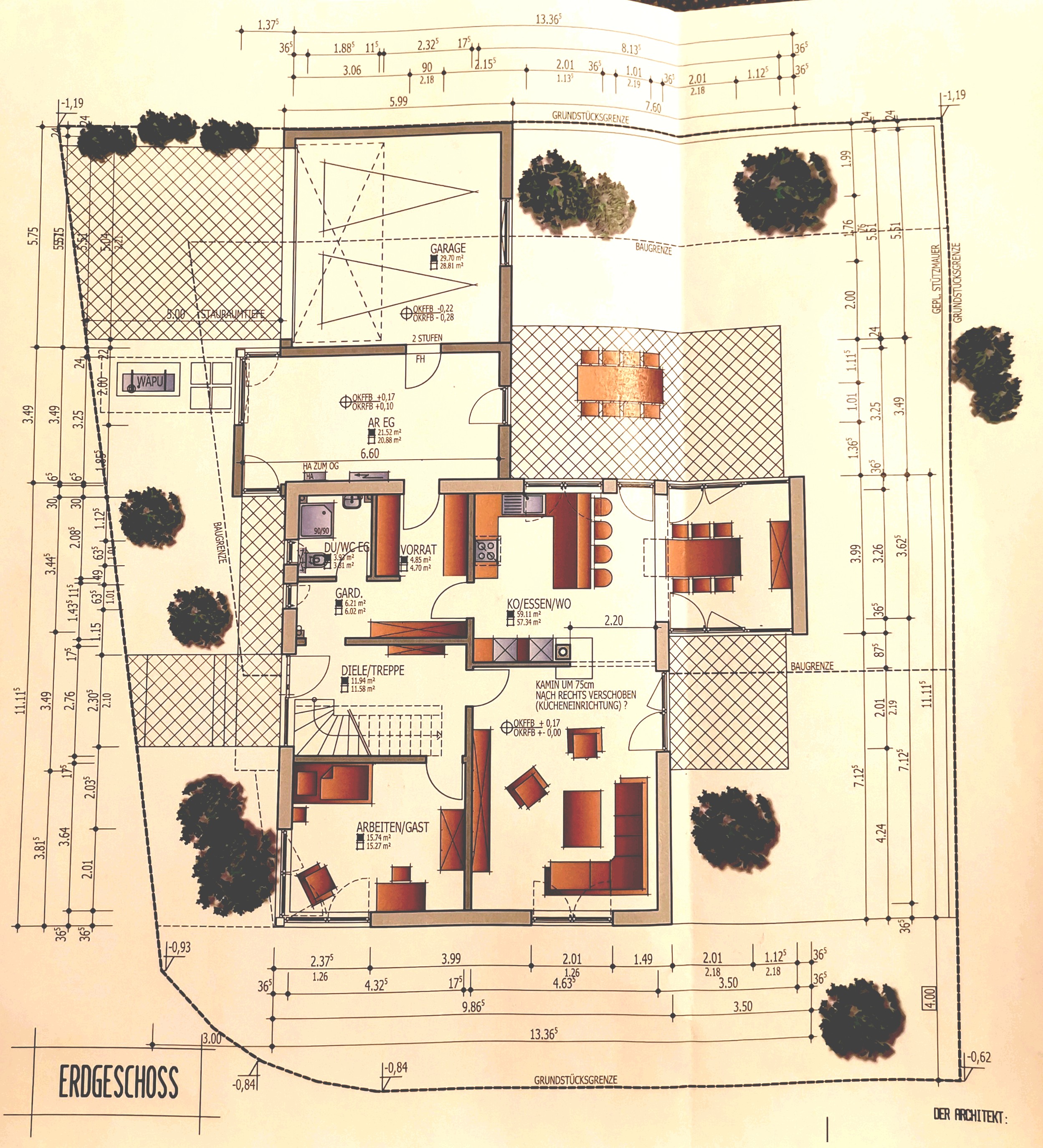

Nachdem ihr uns zuvor super bei der Planung unseres Bades weitergeholfen habt, würden wir uns freuen, wenn ihr uns auch ein Feedback zum Gesamtgrundriss unseres Hauses geben könntet. Müssen allerdings dazu sagen, dass wir bei dieser Version (bis auf die Einteilung des Bades im OG und die Eckfenster im Büro und darüberliegenenden Kinderzimmer, die durch jeweils 2 normale ersetzt werden) schon fast die Endversion erreicht haben. D.h. eine komplette Neuplanung läge nicht mehr drin/würden wir auch nicht wollen.

Grundriss sehr praktisch ausgelegt (Bsp: Speisekammer nah an Küche und Garage, Hw-Raum im OG, wo die meiste Wäsche anfällt), unsere Eckfenster im "Garagenzwischenraum", die eine tolle Sicht über die Felder ermöglichen, unser lichtdurchflutetes Esszimmer mit Blick in den Garten, der Elternbereich, weil wir die Aufteilung Bad-Ankleide-Schlafzimmer sehr schön und praktisch finden, Standort Garderobe: versteckt, dennoch von Haustür als auch Garage gleichermaßen gut erreichbar

Was gefällt euch an unserem Grundriss? Seht ihr in unserem Grundriss mögliche Schwierigkeiten oder Nachteile, die wir bisher nicht bedacht haben?
Habt ihr evtl eine Idee, wie man das Dach - ggf. mit minimalen Änderungen im Grundriss - anders gestalten könnte?
Drohnenaufnahme eines modernen weißen Hauses mit dunklem Ziegeldach, Rundweg und zwei Autos davor.
Grundriss Erdgeschoss eines Hauses mit Wohnzimmer, Küche, Essbereich, Garage, Terrasse und Garten.
Obergeschoss: Schlafzimmer, Ankleide, Eltern-/Kinderbäder, Flur, HWR/Technik, Balkon.

Sorry, aber das muss ja mal gesagt werden: riesen Verschlag ohne Nutzen im EG, doppelter Flur,
Küche recht klein, schmaler Essbereich, übergroßer Wohnbereich, Treppe dort, wo man sie nimmer mehr haben möchte, Schlafzimmer ist keins... ich bin ja hier kein Fiesredner, aber das ist ein Grundriss gefühlt aus den 60ern ohne zeitgemäßem Wohnkomfort.

Wenn Du/Ihr das halbe Grundstück mit Nutzfläche zupflastert und jeden Tag durch einen Kellerersatzraum, sprich Rumpelkammer mit anschließender Speisekammer laufen wollt, dieser auch noch zur besten und prädestinierten Gartenseite ausgerichtet ist, dann macht das so. Und ich denke, ich spreche hier für viele, wenn das nicht gerade das ist, was man sich für ein eigenes Haus wünscht, wofür man viel Geld ausgibt.
Flur auch: der ist zweigeteilt bzw es gibt 2 parallele Flure zu dem Rumpelkammerweg... dafür ist die Küche winzig und bietet noch nicht einmal genügend Hochschrankfläche. Die „offene Durchgangsspeis“ bietet auch keine Abstellfläche für den frisch gebackenen Kuchen. Da wird dann die Rumpelkammer herhalten müssen. Wahrscheinlicher ist es aber, dass man die Speis als Garderobenschrank nutzt, da im Flur selbst kein Kleiderschrank von der Tiefe eingeplant ist.
Die Idee des HWRs im OG steckt wahrscheinlich dahinter, und da sehe ich eher, dass man sich mit der Idee etwas „verknotet“ hat, siehe auch Technik im OG: sollen die Handwerker ständig durch Eure Privatzone laufen? -> Schlafzimmer: bei 3,69 abzüglich Putz und Türzarge verbleiben für Bett und Nachttische 2,9 Meter.., da möchte ich auch nicht an der Tür schlafen. Bei einer Matratzenlänge von 2 Metern ist ein Bett ca. 220 lang, verbleibt nach Rechnung 70cm Durchgang am Bett.
Gestern war es nur das Bad, was man hätte geradebügeln können, da der Platz noch recht großzügig war. Aber wenn man das alles in Gänze sieht, dann würde ich einfach sagen: mit einem neuen Ansatz anfangen, den Raum am Garten mit wohnlicher Nutzung versehen, eine ordentliche Küchenplanung und einen geräumigen Flur schaffen und den Erker mit einer Breite versehen, die es schafft, Raum zu geben und nicht nur Stellfläche für Esstisch/Ehebett.

Küche: quadratisches U ist sehr ineffizient, da gibt ja fast mehr Ecken als Schrank/Arbeitsfläche.
Essbereich: Die Türen an den Glaswänden stoßen ja schon in der Zeichung fast an die Stühle.
Treppe: Muss bei der Hausgröße den Treppenfuß direkt an der Haustür? da ist es tendenziell dreckiger (insb. mit Kindern) und Du trägst jedes Mal den Dreck in die Wohnung oder nach oben, wenn Du die Treppe benutzt. Dabei ist der Platz den Treppe und Flur im EG einnehmen eigentlich riesig.
Schlafzimmer: praktisch kein Platz rund um das Bett, ehr eine Schlafkammer. Ebenfalls bei der Hausgröße unnötig...
