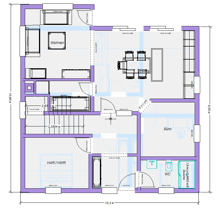

Ich würde dann die Laufrichtung ändern.
Betrifft dann das Wohnzimmer: würde ich jetzt nicht als Nachteil sehen, dass wenige QM im neuen Wohnbereich wegfallen. Der Hauswirtschaftsraum gewinnt reellen Stauraum.
Im OG: Der sowieso nicht gerade geeignete Schrankecke fällt weg, dafür generiert sich neuer und größerer Stauraum im OG, da die Treppen übereinander liegen können.
Das muss man halt einfach mal zeichnen und auf sich wirken lassen.
ich sag mal so: es ist oben verknotet, und unten würde ich persönlich alles tun, um aus der unprivaten WZ-Situation rauszukommen.
was man noch machen könnte:
Die Treppe im EG Spiegeln, Küche und Essbereich nach oben schieben und den Vorbau etwas verlängern um das Verschieben zu kompensieren. Dann wären immerhin alle Kritikpunkte im OG beseitigt. Treppen wären übereinander, der Flur grade und die Abstellkammer größer. Über das ,,Küche und Wohnzimmer tauschen,, muss ich mit meiner Frau mal brainstormen.

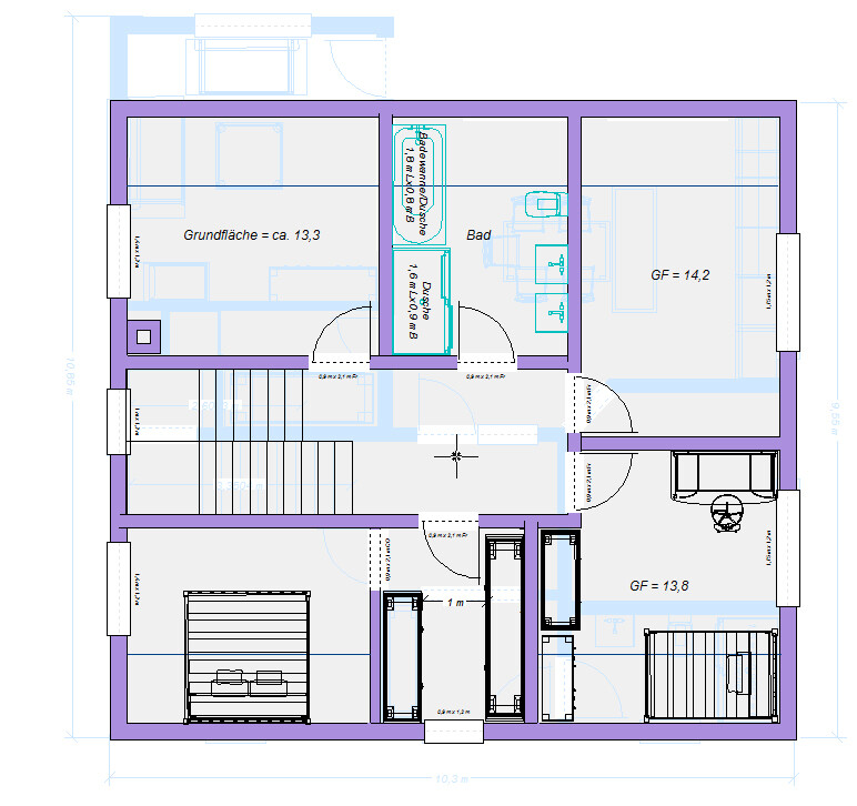

kbt0922.07.19 18:10
Was mir noch auffällt ist das Elternbett. Ist die Person, die planoben unterhalb Dachschräge aus dem Bett heraus muss, so klein, dass es da keine Beulen gibt?
Würde auch Essen/Kochen mit Wohnen tauschen.
Sparfuchs77
22.07.19 22:01
Ja das wäre dann meine Seite und ich bin nur schmale 1.70m groß ^^
kaho67422.07.19 22:32
Sparfuchs_ schrieb:
... Aber das mit ziehen und drücken müsstest du mir noch mal für ,,Blöde,, erklären wie würdest du schieben?
Etwa so:
Grundriss eines Hauses: Wohn-/Essbereich, Büro, HAR/HWR, WC, Dusche, Treppenhaus
Grundriss eines Hauses mit Bad, Flur, Schlafzimmer und Wohnzimmer.
22.07.19 22:36
kaho674 schrieb:
Etwa so:
Gut gezogen
kbt0923.07.19 05:41
Katja
@Sparfuchs_:P ... da ist kahos Lösung besser. Und, Aufstehen neben einer Schräge, wo die 2 m-Linie schon über dem Bett liegt, ist auch für 1,70 cm Personen nicht so der Spaß. Das würde ich immer erst real sehen wollen.
