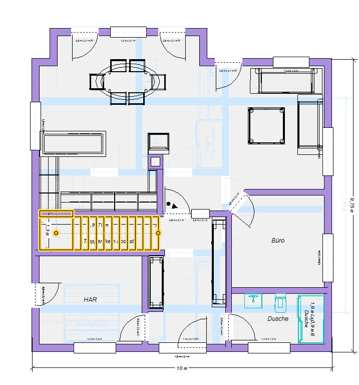

Man könnte im OG Bad und das nördliche Kinderzimmer tauschen und die Wände bissl schieben damit die Größe der Zimmer passt. Dann hätte man wohl auch kein Problem mit dem Abwasser. Aber der neue Vorschlag gefällt mir schon echt gut!
Was ich aus erstem Impuls anpassen würde:
- Im EG den Eingang Büro im Rechten Winkel statt 45°. Dann hätte ich mehr Wand für die TV Ecke.
- Windfang wieder rein. Die Tür zum Hauswirtschaftsraum dann dahin wo die kommode steht.
- OG Bad und nördliches Kinderzimmer tauschen
Aber das würde ich unter persönliche Vorlieben verbuchen. Ja das Wohnbereich ist wieder nahe dem Gang zur Küche aber das ist glaube ich genau das worauf meine Frau wert legt. Eventuell könnte ein Durchgang zwischen Kamin und Küchenzeile da helfen?
Die Treppe kann ich mir auch nach reichlich Überlegen nicht vorstellen. Warum ist bei dem Entwurf vom Architekten eine ,,Schräge,, im Hauswirtschaftsraum und bei deinem keine in der Küche?

Das ist die Treppe im EG:
Grundriss eines Bürogebäudes mit Büro, HAR, Dusche, Treppenhaus und Möbeln.
Ist halt kein Podest sondern ganz normal 1/4. In der Küche guckt da nichts raus.

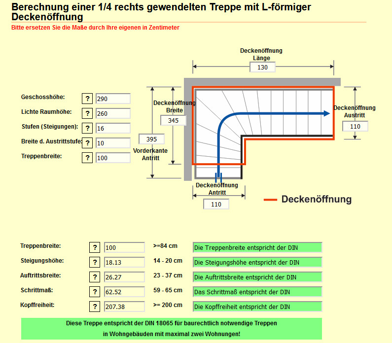

Hier die Maße dazu:
Diagramm einer 1/4 rechts gewendelten Treppe mit L-förmiger Deckenöffnung.
Treppe ins Spitzdach startet etwas versetzt und geht dann oben um die Kurve, damit das Treppenloch im Spitzdach nicht zu lang wird. Eventuell legt man sie aber doch einfach übereinander, damit man besser ans Fenster im Flur rankommt. Platz ist jedenfalls genug da. Kann der Architekt einfacher ausrechnen mit seinen Programmen.

Die Kinderzimmer zu tauschen, würde ich nicht empfehlen. Das Bad ist bewußt an der Stelle - da es dort schmaler sein kann. Sobald Du das änderst, hast Du ein Riesenbad oder 2 kleine Kinderzimmer und ein Riesiges. Das ein Kind nur Nordwest hat, find ich nicht so dramatisch. Dort kommt dann eben Doppelflügelfenster rein. Die machen immer hell, da von oben. Außerdem haben alle Kinderzimmer so ein Giebelfenster, wo man bequem ran treten kann.
Ach so man geht also grade hoch und kommt mit Blick gegen Süden oben an und geht mit 90 grad Drehung dann in den Flur. Richtig? und das gleiche dann für den Dachboden.
Ich nehme das einfach so mit zum Architekten und der kann sich was einfallen lassen ^^ Vom Konzept her kommt das unserem Wusch ja schon sehr nahe. Vielen Dank noch mal!

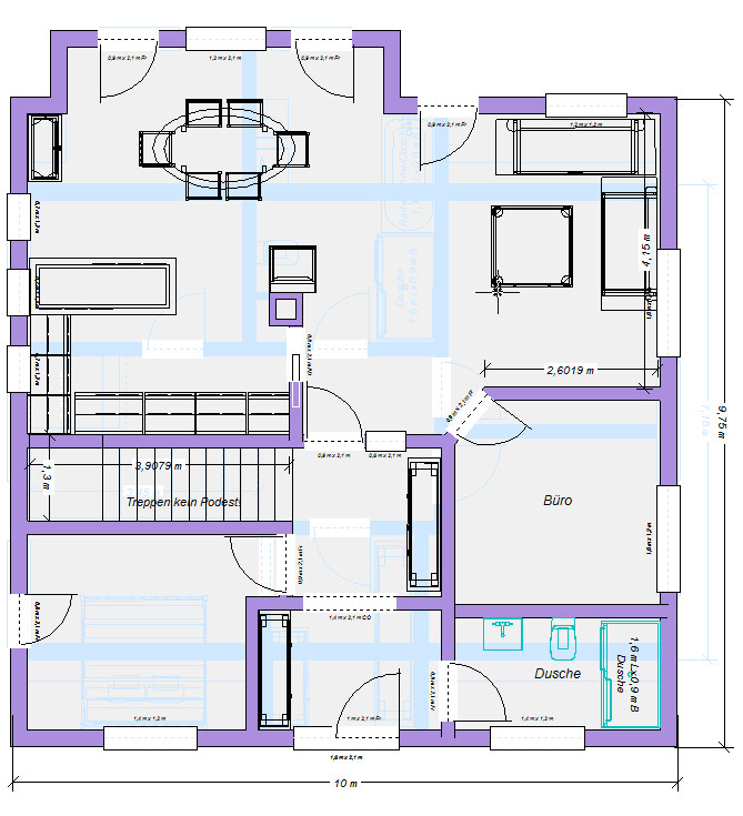

Dann wird das WZ arg klein. Momentan sind es 4,10m - das ist Optimum. Wenn ich die Wand versetze, sinds nur noch 3,75m. Das ist schon eher pipslich für 5 Leute. Das diese Tür eine echte Engstelle ist, siehst Du auch beim Ausgangsentwurf. Der Architekt hat da auch nur nen 80er Durchgang - ein Zeichen der Verzweiflung. Würde ich also tatsächlich nicht machen - es sei denn, Du baust größer.
Grundriss eines Hauses: Büro, Bad mit Dusche, Treppenhaus, Wohnzimmer und Esstisch.
Der Schornstein mit dem Kamin an der Stelle ist dann natürlich auch was, wo Ihr immer drum rum rennt. Wenn ich nen Durchgang zur Küche mache, nimmt er im Bad schon ne ziemliche Ecke weg. Ist zwar noch kein Drama, aber wird langsam zum Ärgernis. Wie wichtig ist das Ding? Da lässt sich ja auch schnell Geld sparen.... :P

kaho674 schrieb:
Ja, wenn die Frau es zwingend so will, dann läufst Du da durch.
Aktuell ist das ihr Wunsch es so zu machen und da werd ich erst mal versuchen da einen Kompromiss zu finden.
Mit der Schiebetür in der Küche wie in der neusten Version von dir, ist die Sache ja schon ein wenig entschärft. Das wir eh einen Kühlschrank in den Hauswirtschaftsraum stellen wollen könnte man die ,,Getränke-Verpflegung,, wenn die Kids Besuch haben auch darüber realisieren...
Ja der Eingang zum Büro ist ne Engstelle. Bei der ursprünglichen Version ist da auch nur ein Bogen geplant und keine Tür. Mal sehen was der Architekt da machen kann.
Danke das du gleich den Windfang rein gebaut hast *.* Wie groß ist der Hauswirtschaftsraum da jetzt?
Also das EG find ich jetzt schon echt gut *.*
