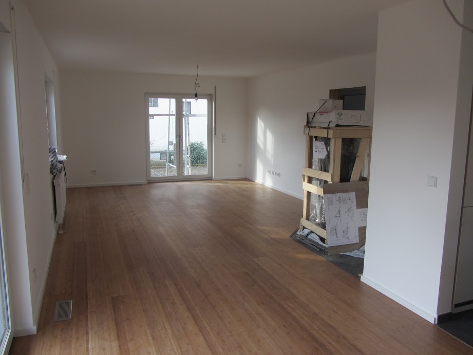

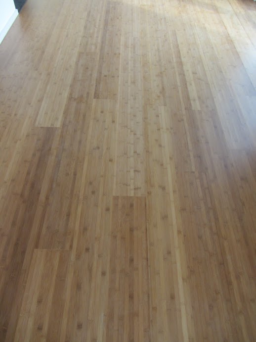

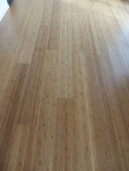

Wir haben ein solches Bambus Parkett.
T&W Boston Bambus Parkett Bambus dunkel matt versiegelt.
Sieht toll aus, lies sich gut verlegen, ABER: der Bodenaufbau mit der Schaumstofffolie drunter ist fast 18mm. Das musst du beachten, wenn du Fliesen dran legen willst. Fliesen liegen meist auf 12mm. Ein guter Fliesenleger bekommt das hin.
Und das Parkett, wie ich jetzt behaupten will, jedes versiegelte Parkett ist extrem anfällig. Jedes kleine Steinchen zwischen Stuhl und Boden, jeder härtere Staubkrümel wird einen schönen weißen Strich hinterlassen. Was du dann siehst ist nicht ein Kratzer im Bambus(Gras), sondern in der Versiegelung.
Das war so störend und auffallend, dass wir jetzt unter dem Esstisch trotz Filzgleiter an den Stühlen, einen einfachen Bambus-Lamellenteppich (Kosten um die 100€) gelegt haben.
Unser Kleiner (10 Monate) hat es letzte Woche auch geschafft eine kleine Macke ins Parkett zu schlagen.
Ich sage aber so, es ist ein Naturmaterial, es lebt in der Wohnung mit. Wenn irgendwann genug Kratzer und Macken drin sind, fallen die einzelnen nicht mehr auf
Beim Verlegen unbedingt auf die Vermischung der Platten achten. Die sind teilweise Sehr unterschiedlich im Farbton. Zuerst war ich geschockt, aber wenn der Raum fertig ist, passt alles wieder.

Okay unentschieden: Du hast die Bilder nicht richtig angeschaut, ich den Post nicht richtig gelesen. Auf dem ersten Bild hängt so ein weißes Ding, kennt man heute vielleicht nimmer, ist aber ein Heizkörper Wir hassen Fußbodenheizungen.
Nun ja mit dem verkleben von Parkett ist das so ne Sache, da kenn ich mich nicht aus. Stelle mir aber die Frage, wie soll das Holz arbeiten, und wie schützt man das Parkett vor dem austrocknen. Also unser Parkett arbeitet ganz schön, im Sommer bei 70 % Luftfeuchte und im Winter bei 30-40%.
Speziell am Rand sieht man es.
Aber laut Beschreibung soll es für Fußbodenheizung geeignet sein.
Wir haben pro qm 32 € bezahlt, also weit weniger als im Internet dafür ausgerufen wird. gekauft haben wir bei einem Holzfachhändler in der Region. Optisch ist es eines unserer Highlights
