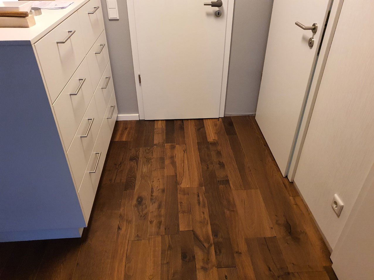

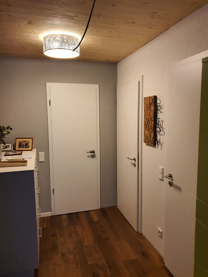

beide Vorredner schreiben viel Wahres. Mit meinem Fußboden geht es mir ähnlich, jedoch habe ich mich über den ersten dicken total sichtbaren Kratzer (von jemand aderem verursacht der/die sich dazu nicht gemeldet hat) einem halben Tag echt geärgert. Anschliessend habe ich selber kleinere Macken verursacht und mich nicht mehr darüber aufgeregt :cool: . Mein Fußboden (15mm Klick-Eichenparkett auf 18mm OSB, dazwischen 1.5mm Trittschallschutz, darunter Holzträger mit Gummigranulattmatten gedämmt) knarzt und macht Geräusche, schwingt aber extrem weich. Ist glücklicherweise genau so geworden wie gewünscht und wenn ich morgens meine Füsse aus dem Bett auf diesen tollen Fußboden setze verursacht das "ein extrem gutes Gefühl".
Zum Thema Fußbodenheizung... Ich habe mich aufgrund der etwas schlechteren Verträglichkeit Schwingboden / Holz + Fußbodenheizung für eine Wandheizung entschieden. Ausser im Bad unter den einzigen Fliesen im Haus.
Flur mit Holzboden, runder Deckenlampe, weißen Türen, Wandkunst und Kommode mit Fotos.
Küchenflur mit weißen Schubladen links, blaues Seitenpanel, dunkler Holzboden, Türen rechts.
