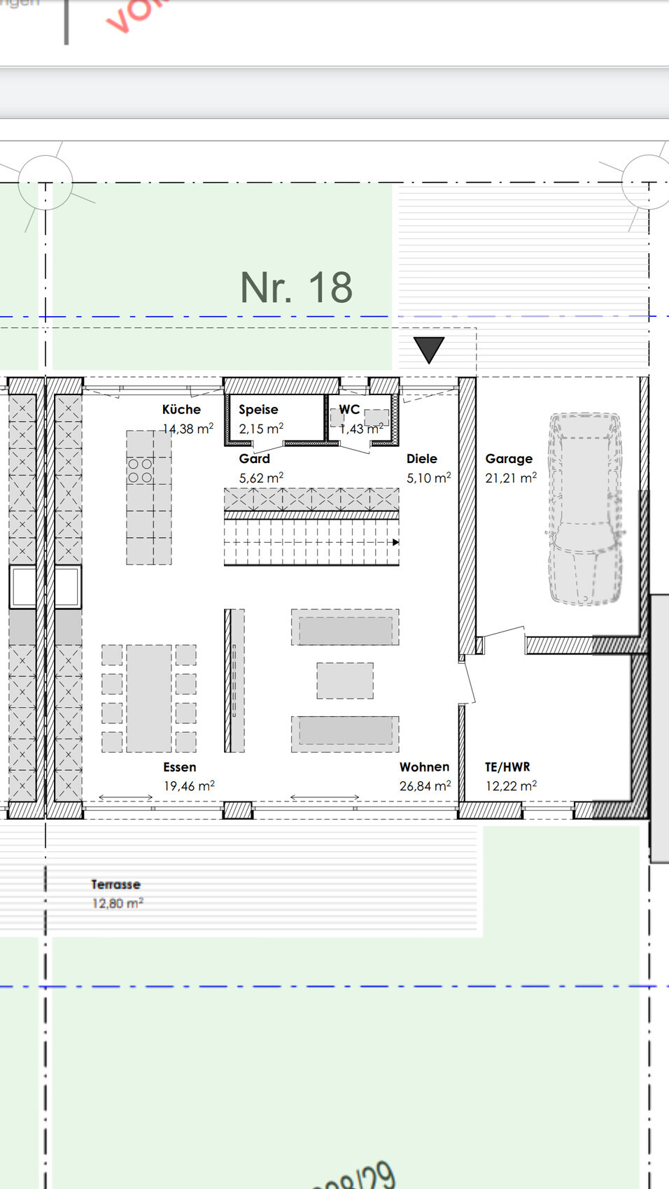

Hallo zusammen.
Was haltet ihr von unserem Grundriss. Wir brauchen als Laie eure Hilfen.
Wo könnten wir im Eg nach eure Meinung später Probleme haben?
Größe des Grundstücks
: 368m²
Randbebauung: erlaubt Garage
Geschossigkeit: zwei Vollgeschosse
Dachform: Satteldach 28 grad
Haushöhe 10m
Stilrichtung: modern
Großer Wohn-Essbereich, da wir uns dort am meisten aufhalten. Wir sind eine Familie mit 2 Kindern.
Stilrichtung, Dachform, Gebäudetyp: modern, Satteldach
Keller, Geschosse: ohne Keller. zwei Vollgeschosse
Dachboden wird zu einem Studio ausgebaut.
Anzahl der Personen, Alter: 2 Erwachsene, 2 Kinder, 37, 6,1
offene oder geschlossene Architektur: eher offen
offene Küche, Kochinsel: offene Küche mit Insel
Anzahl Essplätze: 6-8
Kamin: ja
Musik/Stereowand: nein
Balkon, Dachterrasse: kein Balkon
Garage, Carport: Garage
Nutzgarten, Erholungsgarten,
Von wem stammt die Planung
-Architekt
Was gefällt besonders? Warum?
Der Grundriss gefällt uns schon sehr gut.
Was gefällt nicht? Warum?
Küche weit weg von der Terrasse
Persönliches Preislimit fürs Haus, inkl Ausstattung: 350 000€
Heizungsart: Gas mit Fußbodenheizung
-könnt Ihr nicht verzichten
Individuelle Planung
Grundriss eines Hauses Nr. 18 mit Küche, Essen, Wohnen, Garage und Terrasse.
Lageplan eines Baugrundstücks mit Parzellen 4228/28, 4228/29, 4228/32, Gebäudefläche und Maßen.

urgs so offen ist gar nicht meins - gibts das noch mal mit Maßen statt qm Angaben? Und was ist mit dem OG?

Kenne den Bebauungsplan nicht. Dürft ihr bei euch den Hauswirtschaftsraum als Grenzbebauung ausführen?

Danke für die Antwort. Das Haus hat die Größe 9,60 x 11.
Beim Obergeschoss wird sich einiges noch ändern. Deswegen kam erst mal nur der EG in Betracht.
Amoo1905
19.04.20 22:03
Wir dürfen innerhalb der blauen Linie bauen. Ich denke dass der Architekt dies in Betracht gezogen hat.

Ihr solltet auf jeden Fall schauen wie das Wohnzimmer möbliert werden soll und wo der TV hin soll. Aktuell ist es für eine Familie, die kaum Fernsehen schaut.
