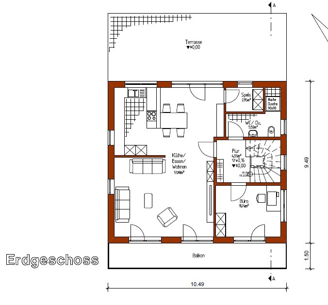

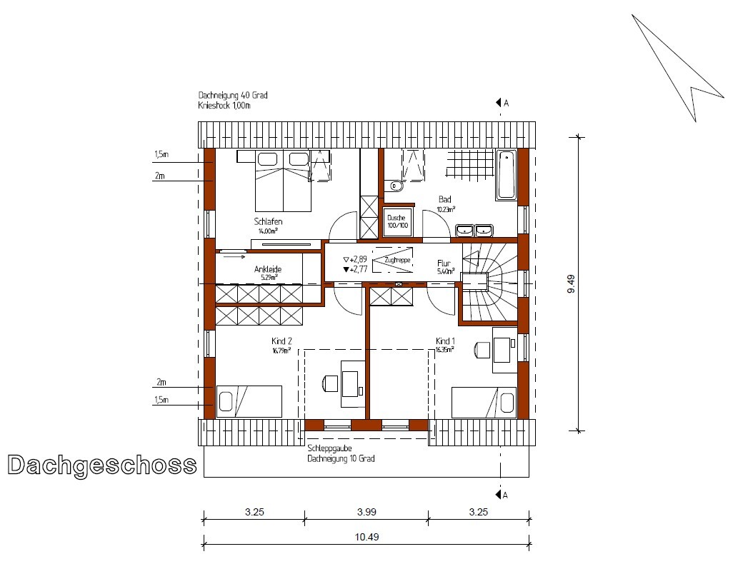

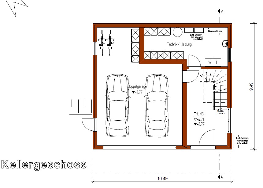

Hallo liebe Forengemeinde,
ich bin hier noch ein Frischling im Forum und plane aktuell einen Bau eines Einfamilienhaus mit ca. 150m2 Wohnfläche. Viele meiner Vorstellungen wurden durch den GU in den Planung realisiert.
Wäre sehr dankbar für Eure Kommentare und Anregungen zu untenstehenden Infos und freue mich auf Euer Feedback. Gerne auch, ob der Kostenrahmen realistisch scheint für ein ländliches Gebiet in Nordbayern.

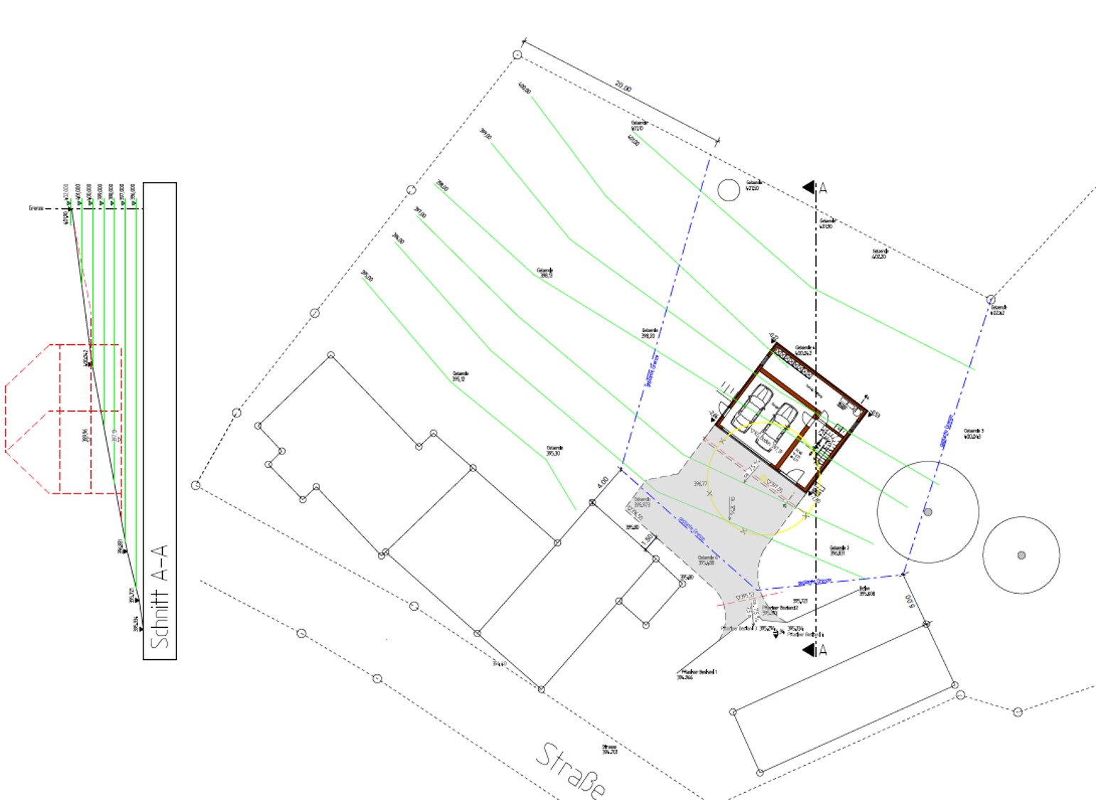

Größe des Grundstücks: ca. 1000 m²
Hang: Steigung von 10,4°/ 18,4% im Bereich des Bauvorhabens
Grundflächenzahl: kein Bebauungsplan
Geschossflächenzahl: kein Bebauungsplan
Baufenster, Baulinie und -grenze: siehe Lageplan

Dachgeschoss Grundriss mit Schlafzimmer, Kinderzimmer, Bad, Flur und Treppen
Kellergeschoss: Doppelgarage mit zwei Fahrzeugen, Technik/Heizung und Treppe.
Lageplan eines Baugrundstücks mit Haus, Zufahrt, Bäumen, Maßlinien und Schnitt A-A.

Grundriss Erdgeschoss: offenes Küche/Essen/Wohnen, Terrasse, Balkon, Flur, Speis, WC/Du, Büro.
25.12.20 02:31
Hallo, danke für Deine Vorstellung.
Kannst Du bitte das EG nochmal einstellen? Es lässt sich nicht öffnen.

Hallo ypg,
ich hab es nochmal hochgeladen, sollte jetzt funktionieren.

Moin,
gefällt mir richtig gut, da würde ich nicht groß was ändern.
Vor allem die Garage im Haus . . . 🙂
Denke auch dass Du mit 500.000 € auskommen solltest.
Gruß Olli
Ysop***
25.12.20 07:12
Hallo, mir gefällt es grundsätzlich auch. Was ich überdenken würde ist die Anordnung im Badezimmer und die Essecke. Die erscheint mir etwas klein?
Ich würde zudem im UG die Garderobe einplanen, da bin ich mir nicht sicher, wo ihr die haben möchtet.
Im OG würde ich zudem von der Ankleide eine Tür in den Flur einplanen. Oder die Ankleide gleich dem Schlafzimmer zuschlagen.
