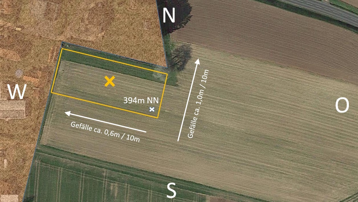

Ist Norden im Lageplan oben?
Dann ist mMn das Gefälle Richtung NNW?
Gibt es einen Festpunkt mit der NN Höhe am Grundstück?

Zur Aussicht:
Nach Osten Blick in die Ferne, keine Bebauung, nur Acker- und Grünland
Nach Süden Blick auf Acker- und Grünland, am Horizont Waldfläche, keine Bebauung
Nach Westen und Norden Blick auf die Nachbarbebauung und über den Ort

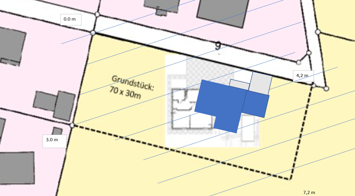

hanghaus202327.11.22 14:15
Hier mal mein Vorschlag. Das EG dann auf +4.0 m
Lageplan eines Grundstücks mit Gebäudefläche und Maßangaben
wolko2227.11.22 14:37
Danke für deinen Vorschlag, die Hausdrehung hatten wir auch bereits eingeplant
#47
"Was wir noch geändert haben ist die Ausrichtung auf dem Grundstück, das Haus steht jetzt parallel zur zukünftigen Straße, d.h. 13° zur der Nord/Süd-Ausrichtung gedreht".
Anbei noch der Geländeverlauf bildlich dargestellt
Luftbild eines Feldes mit gelber Umrandung und X, Richtungen N/S/W/O und Distanzangaben.
