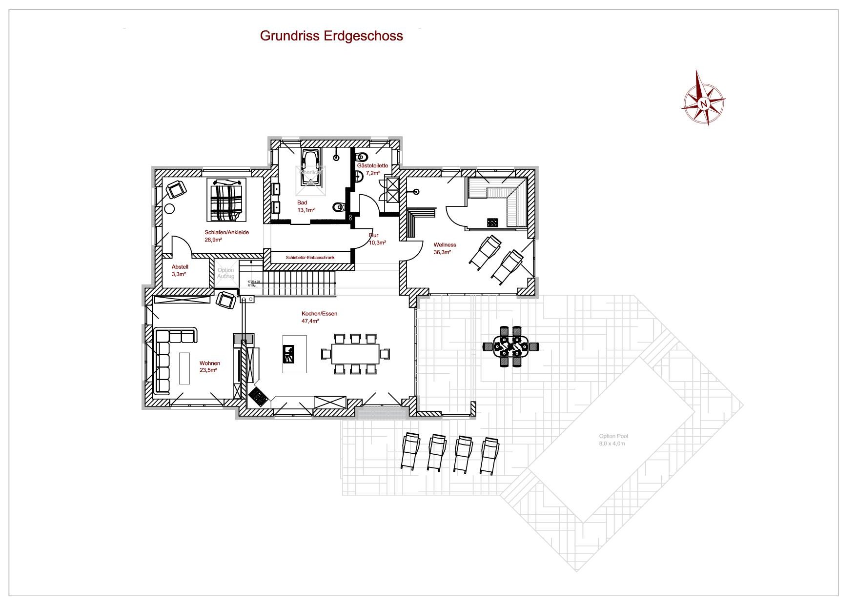

Zu deinen Fragen/Anmerkungen:
- Bad mit 10 m² in Relation zur Hausgröße eher klein
Würde uns prinzipiell reichen, hat alles was es braucht.
- Durchgang zur Dusche / neben der Wanne: wie viele cm sind das noch? Sieht eng aus
Das kurze Glaselement ist drehbar angedacht, wenn das eingeklappt ist haben wir einen lichten Durchgang von ca. 1,20m
- Was macht die Minitreppe im Schlafzimmer?
Die war als Zugang zum offenen Arbeitsbereich über dem Bad gedacht, aber durch die jetzt anstehende Umplanung
mit anderer Dachform fällt das vermutlich ersatzlos weg. Wie ich ja schon geschrieben hatte war das nur "NiceToHave"
und wird nicht wirklich benötigt.
- Was sind diese zwei "Mauerstummel" neben dem Fenster im Esszimmer?
😀 Mauerstummel find ich gut, das soll eigentlich die beiden Elemente der komplett geöffneten Glastür zur Terrasse darstellen, hatten uns keine
Schiebe-, sondern eine Doppelflügeltür gedacht um die komplette Breite öffnen zu können.
- Platz für TV bei der Sitzecke im Allraum?
Ist tatsächlich eine gute Frage, die haben wir uns auch schon gestellt. Letzte Idee war zwischen den beiden Fenstern mit drehbarer Decken- oder Wandhalterung.
- Soll der Keller auch für Lagerhaltung dienen (Küchenvorräte)? Der ist sehr weit weg von eurer Küche
Ja schon für Vorräte, aber nicht für das was wir jeden Tag brauchen. Dafür ist in der großzügigen Küche ausreichend Platz.
...und an dem verwinkelten sind wir dran, Update folgt.

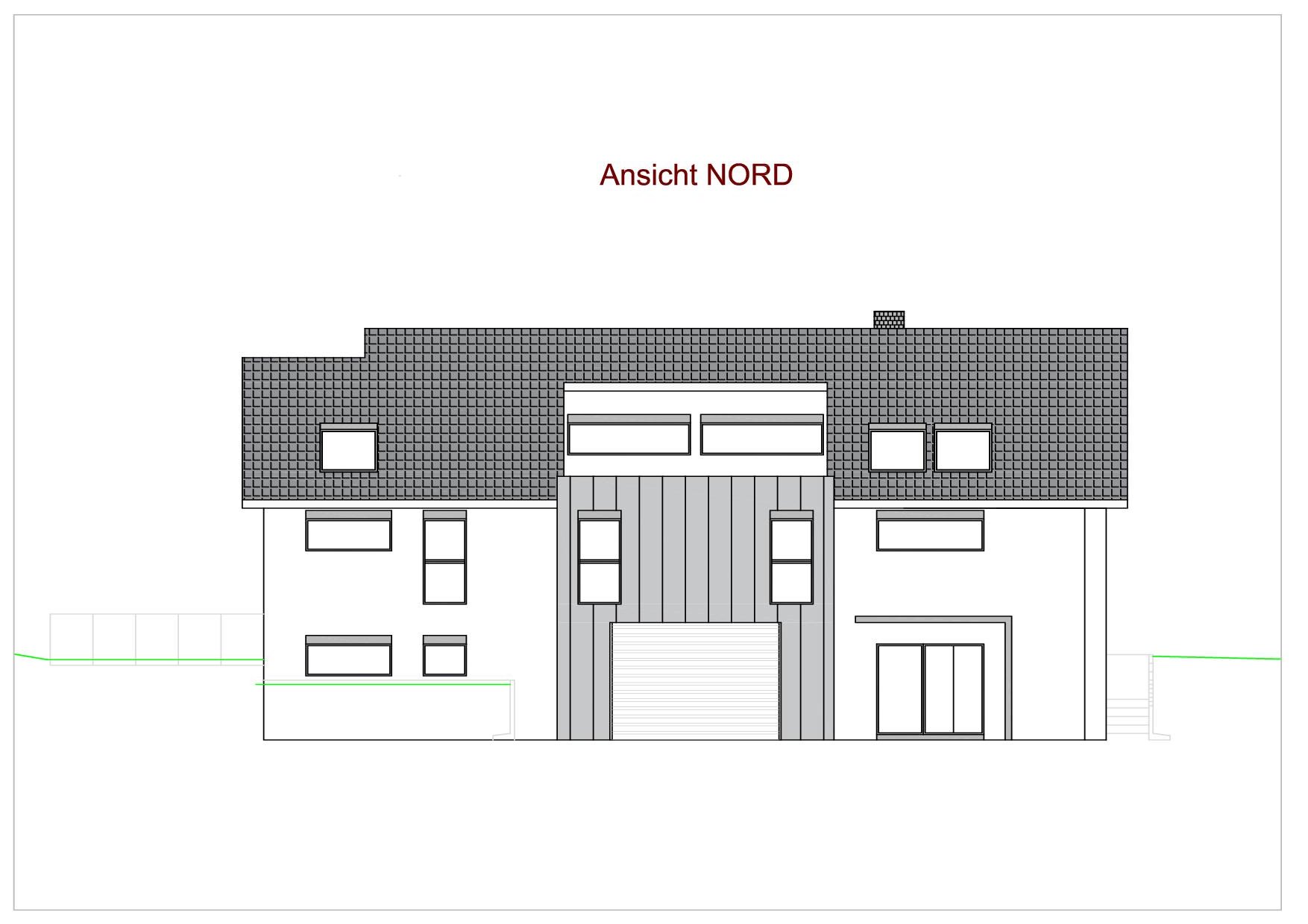

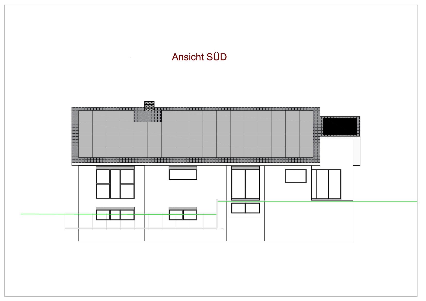

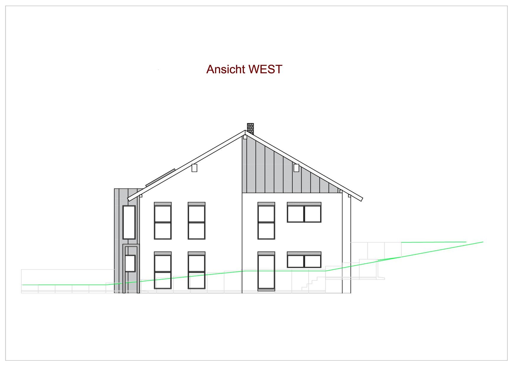

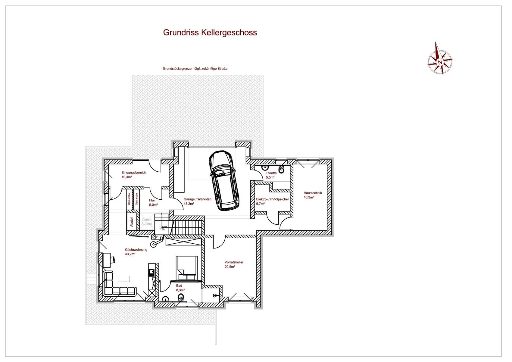

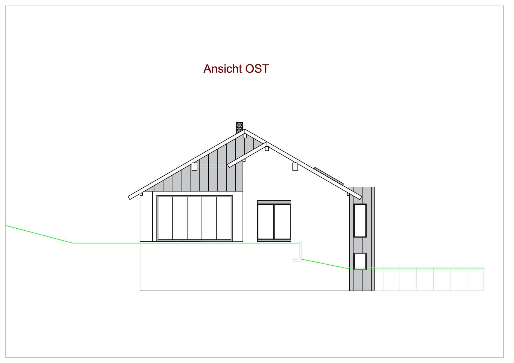

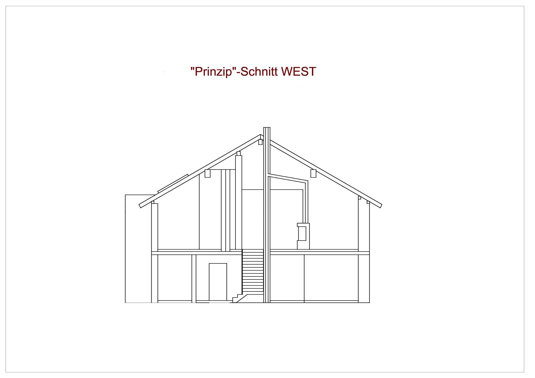

Hallo Zusammen,
wir würden Euch gerne mal unser 1. Update zur Hausplanung vorstellen.
Architektenpläne bekommen wir frühestens ins 4-5 Monaten, von 3 Anfragen haben wir leider direkt 2 Absagen bekommen und Architekt Nr. 3 hat eine Vorlaufzeit von aktuell ca. 4 Monaten.
Parallel dazu haben wir unsere DIY-Planung überarbeitet und dabei Eure Vorschläge berücksichtigt.
- Dachform ist jetzt "Standard" - Satteldach
- Eingangsbereich nicht mehr verwinkelt
- KG steht tiefer im Gelände - somit halten wir die Vorgaben ein damit das KG nicht als Vollgeschoss bewertet wird (1,40m Rohdecke KG im Mittel)
- Sichtachsen, Außenanlage besser eingebunden
- Wellnessbereich optimiert
Was wir beibehalten wollen:
- Schlafzimmer mit Nord-Ausrichtung ohne direkten Zugang zur Außenanlage
- Wohnbereich mit klarer Trennung zum Allraum, aber trotzden integriert
- Fenster im Allraum nach Norden, haben wir aber deutlich reduziert
Was Diskussionen auslösen könnte:
- Fehlendes 2. Schlafzimmer - Hier haben wir uns überlegt das aktuell keine Notwendigkeit besteht, sollte das irgendwann Thema werden können wir den heutigen Wohnbereich abtrennen und als 2. Schlafzimmer nutzen, Wohnbereich würde dann in den heutigen Wellnessbereich verlegt werden.
- Garagensituation - Wenn wir irgendwann auf E-Auto umsteigen müssen wird es definitiv eine getrennte Außengarage geben, wir stellen uns kein
potentielles Brandobjekt ins Wohnhaus. Jetzige Garage wird dann komplett zur Werkstatt.
- Kamin vor der offenen Treppe - Wir haben noch eine 2. Version mit Kamin hinter dem Brennraum im EG, aber dadurch würde der Kamin in der Gästewohung mitten im Raum stehen und die Außenansicht gefällt uns nicht - Kamin mitten im Dach und ca. 2m hoch (neue BImSchG-Vorgabe).
Die Grundabmaße haben sich nur geringfügig verändert, daher sparen wir uns erstmal neue bemaßte Pläne.
Was wir noch geändert haben ist die Ausrichtung auf dem Grundstück, das Haus steht jetzt parallel zur zukünftigen Straße, d.h. 13° zur der Nord/Süd-Ausrichtung gedreht.
potentielles Brandobjekt ins Wohnhaus.Kann man so sehen, aber aktuelle Studien zeigen, dass die Brandgefahr bei E-Autos nicht höher ist, im Gegenteil, bei Verbrennern liegt sie ca. 50 mal höher als bei E-Autos. Google ist dein Freund…Ähnliche Themen
