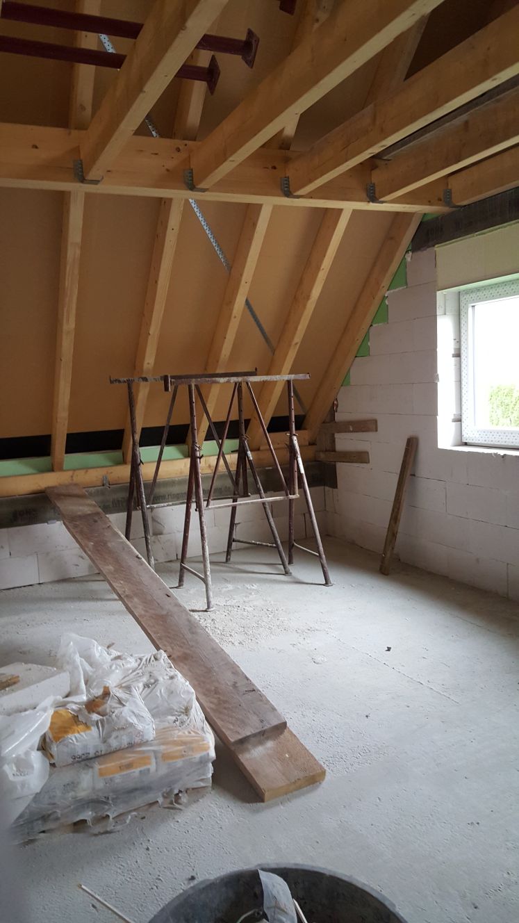

Also die Folie zwischen Dachboden und Decke haben wir.
Ich verstehe es immer noch nicht:
Frage: Habt ihr eine Dampfsperre (Sperre - nicht nur Bremse) auf oder im Boden zwischen Wohnraum und Dachboden?
Sprich, liegt da eine Plastikfolie auf den Fußboden des Dachbodens oder nicht?
Wenn da keine ist, musst du den Dachboden dämmen und komplett beheizen.

wir haben mit Kniestock. Haben nur Unten eine Betondecke. Oben haben wir mit Rigips den 2 Stock ausgebaut.
Auf dem Bild seht ihr den 2 Stock und den Dachboden. Die Holzbalken wurden von dem 2 Stock bis in das Dach gedämmt und mit Folie zugemacht. Der 2 Stock hat auch noch Folie für die Decke zwischen Dachboden.
Sprich wenn ich auf dem Dachboden stehe sehe ich die Dämmwolle. Auf die Dämmwolle haben wir oben Spanplatten verlegt
Sprich: Alle Holzbalken so wie oben und unten wurde gedämmt und mit Folie zugemacht
Dachgeschoss-Bauzimmer mit Holzbalken, Gerüst, Holzbohlen und Baumaterial.
Knallkörper
So. Und nun ist es oben kalt und nicht belüftet. Im Wohnraum hast du einen hohen Dampfdruck. Die Feuchtigkeit wird zwar langsam, aber stetig in den Dachspitz transportiert. Hier wird dir im Winter die Luftfeuchtigkeit irgendwann auf 100% ansteigen. Ergo: Du brauchst dringend eine gut gehende Belüftung. Die Dämmung im Dachspitz ist dann natürlich für die Katz.
slygon
Und was ist wenn ich die Fenster oben dauerhaft auf Kipp-Stellung Stelle?
