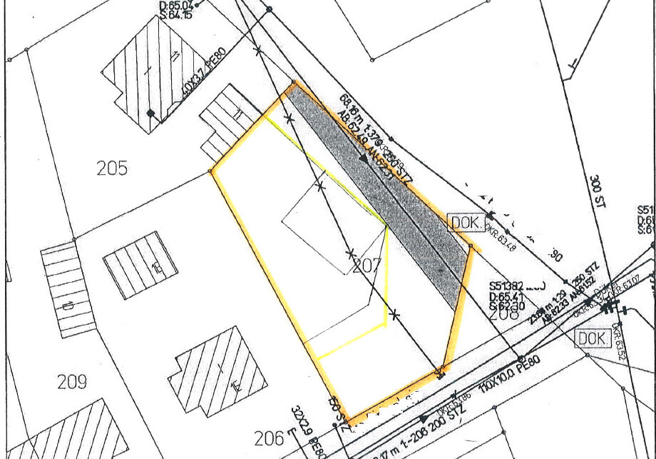

nach vielen vielen Wochen der Planung von unserem Traumhäuschen haben wir nun endlich unseren Grundriss. Nun hoffen wir auf Meinungen und Tipps von Euch.
Größe des Grundstücks 853 qm
Hang: keinen
Geschossflächenzahl:0,5
Grundflächenzahl: 0,25
Dachneigung: 27° bis 50°
Baufenster, Baulinie und -grenze: siehe bebauungsplan gelb markiert
Anzahl Stellplatz: 2
Geschossigkeit: 2
Dachform: Satteldach
Stilrichtung: 1 1/2 bis 2 Geschoss
Ausrichtung: Südwest
Maximale Höhen/Begrenzungen: Traufhöhe: max. 5,50 m
Stilrichtung: offen/modern, Satteldach,
ohne Keller, 1 1/2 Geschosse
2 Personen (später plus Nachwuchs), Alter 26/27
Raumbedarf im EG:Gäste-WC mit Dusche, offener Wohn-Essbereich, Hauswirtschaftsraum
OG: Schlafzimmer, 2 Kinderzimmer, Bad
Schlafgäste pro Jahr: selten bis gar nicht
offene Architektur
moderne Bauweise
offene Küche
Anzahl Essplätze: mind. 6
Kamin: ja
Musik/Stereowand: nein
Balkon, Dachterrasse: nein
Garage, Carport: Doppelgarage oder Carport (steht noch aus)
Nutzgarten, Treibhaus:nein
Geplant ist die Innenwände Kalksandstein, außen Porenbeton
Von wem stammt die Planung:
Architekt
Was gefällt besonders? Zugang Küche zum Hauswirtschaftsraum, offene Wohn- und Essbereich, Gauben
Was gefällt nicht? Relativ große Dielen, lieber größere Zimmer (leider nicht anders möglich, da die Eingangstür mittig vom Haus sein soll)
Preisschätzung lt Architekt/Planer: ca. 230.000 € (ohne Wand- und Bodenarbeiten)
Persönliches Preislimit fürs Haus, inkl Ausstattung: 250.000 €
favorisierte Heiztechnik: Solewärmepumpe
-könnt Ihr verzichten: gewählte Treppe
-könnt Ihr nicht verzichten: Schlafzimmer mit Ankleide, Zugang Küche in Hauswirtschaftsraum, Gauben, zentraler Eingang
Wir sind für jeden Tipp dankbar!!!

Doc.Schnaggls12.09.16 11:02Hallo Maddi,
insgesamt ein schöner Grundriss.
Ein paar Punkte habe ich noch, über die ich nochmal nachdenken würde:
EG:
Durchgang von der Diele ins Wohn / Esszimmer erscheint mir etwas schmal. Wie breit ist denn dieser Durchgang?
Antritt der Treppe könnte noch im Schmutzbereich hinter der Haustüre liegen - die gefahr, dass Ihr Euch da Schmutz ins DG tragt ist immer gegeben.
Ihr habt vermutlich eine geschlossene Treppe, oder? Was passiert mit dem (Stau-)Raum unter der Treppe - ist dieser aus dem Hauswirtschaftsraum zugängig?
DG:
Rundes Fenster in der Diele bringt wahrscheinlich zu wenig Licht in die Diele um den vorhandenen Platz vernünftig nutzen zu können. Der vordere Dielenbereich wäre ja gerazu ideal um sich dort einen Lesesessel hin zu stellen, allerdings mit dem relativ kleinen runden Fenster... Ich würde hier auch zu etwas raumhohen, eventuell mit franz. Balkon, tendieren.
Kinderzimmer: Die sind zwar nicht riesig, aber meiner meinung nach durchaus ausreichend.
Das Bad hat, meiner Meinung nach, den deutlichsten Verbesserungsbedarf. Die Sanitärobjekte wirken irgendwie, sorry für die harte Wortwahl, völlig lieblos hingeklatscht. Riesig viel Verkehrsfläche, aber ein echter Wohlfühlfaktor fehlt mir völlig. Zumindest WC (steht bei uns auch exakt unter der 2m Linie) und Badewanne würde ich tauschen und die Wanne eventuell sogar schräg in die Ecke stellen. Die Dusche ist als Glaskabine geplant? Bei dem Platz den Ihr im Bad habt, könntet Ihr auch über eine gemauerte Dusche nachdenken und Euch viel Putzerei am Glas sparen. Auch ein einzelnes (ja, überbreites) Waschbecken für irgendwann mal vier Personen (2 Kinderzimmer) finde ich etwas knapp.
Spielt doch mal mit einem Online-Badplaner rum - da könnt Ihr noch einiges schöner und gemütlicher machen.

Knallkörper12.09.16 11:51Ich denke mal, die Badezimmer-Detailplanung hat noch Verbesserungspotential, aber dafür ist auch noch mehr Zeit, oder?
Ich persönlich mag die großen Verkehrsflächen. Die Dielen sind für meinen Geschmack nicht zu groß. Dafür ist das Haus insgesamt etwas zu klein. Mit den etwas schmalen Räumen unten (ca. 3,30 Küche und 3,50 Wohnzimmer) könnte ich noch leben. Aber die Kinderzimmer sind für meinen Geschmack viel zu klein.
Wir haben zwei Kinder, und im alten Haus haben die Kinderzimmer 10 und 12 Quadratmeter. Obwohl der Platz schon gut ausgenutzt wird mit Hochbett usw., bieten diese Zimmer viel zu wenig Freiraum zum Spielen. Unter 15 m² würde ich nicht akzeptieren wollen, es sei denn es gibt noch "Ausgleichsflächen" wie beispielsweise ein Spielzimmer im Keller oder eine große offene Galerie im OG vor den Kinderzimmern.
Ihr baut ja ein Haus, um nach euren Vorstellungen und Ansprüchen zu wohnen und zu leben. Da solltet ihr auch mehr auf die Bedürfnisse der Kinder achten, wenn denn zwei geplant sind.
