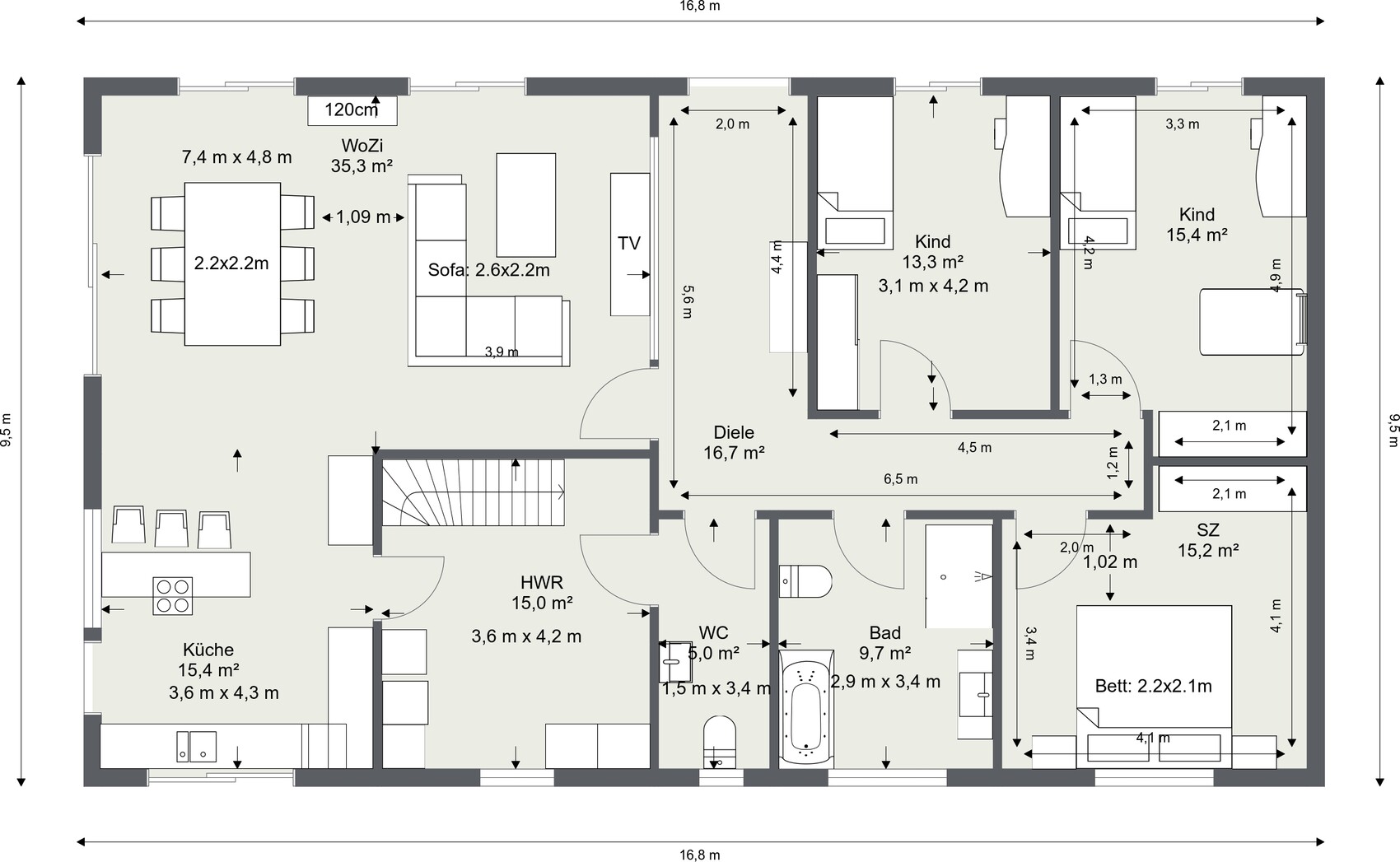

Guten Morgen,
prinzipiell steht der Grundriss mit den wir in die Planung gehen wollen schon.
Siehe Thread: #177 Grundrissfinalisierung Bungalow 130m² für 4 Personen
Jedoch wollte ich es mir nicht nehmen lassen, nochmals über eine andere Ausrichtung der Zimmer zu diskutieren.
Das "Wohnrechteck" inkl. Küche bleibt dem org. Grundriss ähnlich. Wohnzimmer wird etwas kürzer.
Unser Gartenbereich ist im Süden (planlinks) bzw. Western (plan-oben)
Hiermit würden sich folgende Optimierungen umsetzen lassen:
- Beide Kinderzimmer Richtung Wester bekommen eine Terrassentür spendiert, Kinder direkt in den Innenhof ( Vorschlag von @ypg )
- Wohnzimmer bekommen auch direkt 2 Terrassentüren spendiert nun mit Blick ins grüne anstelle auf die Grenzbebauung des Nachbarn
- Außengerät der Luft-Wasser-Wärmepumpe steht "hinterm" Haus, wo es höchsten den Nachbarn stört
Was weniger gefällt, bzw. warum ich hier nochmals poste um Ratschläge/Anmerkungen zu erhalten:
Eingang / Flur / Diele
- ( bleibt ein L ) marginal länger
- Umsetzung Garderobe habe ich keine Ideen
- Licht? Ggf. schmales Lichtfenster im Wohnzimmer
Hauswirtschaftsraum/Gäste-WC
- unorthodoxe Lösung, wenn man ein "L-Flur" behalten möchte
- Eingangsbereich WC wäre Lauffläche für Hauswirtschaftsraum
andere Zugangsmöglichkeiten:
- Küche
- Gäste-WC
- Tür nach draußen
Zudem wär die Frage: Wie hoch der Mehraufwand/Mehrkosten sind, wenn der Hauswirtschaftsraum auf der anderen Seite des Hauses ist, in Bezug auf Anschlusskosten?
plan-oben: West ( Versorger-Anschlüsse)
plan-links: Süd
plan-rechs: Nord
plan-unten: Ost
Ich hoffe ich bekomme nicht nur Gegenwind, sonder kann hier eine produktive Diskussion starten.
Quasi Aufwägung der Pro/Cons
Vielen Dank

Ich finde den nicht schlecht. Nur wie war das mit den Leitungen bis zum Hauswirtschaftsraum? Willst Du die überbauen oder um die ganze Kiste rum führen? Die kamen doch von planoben, richtig?
Außerdem immer durchs WC zum Hauswirtschaftsraum zu rennen, ist bissl blöd. Die Tür könnte man aber noch verschieben und das WC etwas verkleinern. Dusche ist aber dann obsolet?

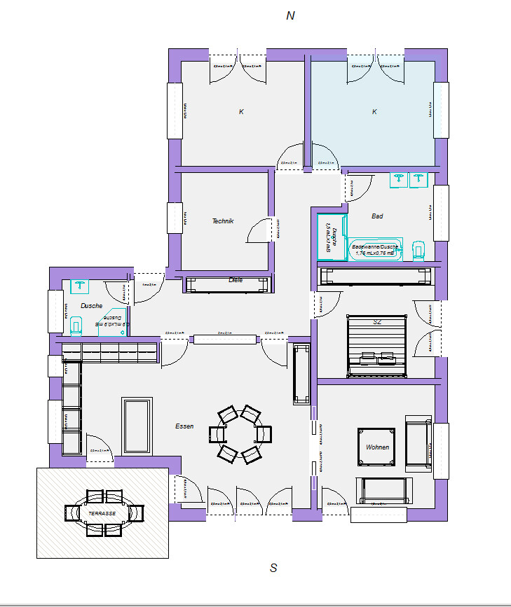

Wieso durfte es kein Winkel sein? Vielleicht was in der Art?:
Danke Katja. Schöne Alternative, wenn wir es frei planen würden!
Das ist richtig. Daher die Frage der Mehrkosten/des Mehraufwandes bzw. der Machbarkeit.
Eine 2te. Dusche ist eh nicht geplant. Die Tür nach plan-unten zu verschieben, sähe merkwürdig aus. Alternativ über Küche oder Gäste-WC mit Tür nach draußen.
Beides sub-optimal, beides gefällt nicht wirklich. Aber deswegen die Pro & Cons
Unkalkulierte Mehrkosten ggü. GU Modell.
Zudem sollte die Breite nich 9,50m überschreiten (plan-rechts) damit das Nebengebäude nicht zugebaut wird.

Danke Katja. Schöne Alternative, wenn wir es frei planen würden!Ihr plant nicht frei? Wie denn dann?micric3 schrieb:
Unkalkulierte Mehrkosten ggü. GU Modell.Quadratmeter annähernd gleich - ich glaub 3 mehr. Das Dach würde sicher teurer, das stimmt. Würde noch auf Satteldach wechseln.micric3 schrieb:
Zudem sollte die Breite nich 9,50m überschreiten (plan-rechts) damit das Nebengebäude nicht zugebaut wird.Haus war genordet. Also "planrechts" bei mir sind 9m -schmaler als bei Dir. H
hampshire30.10.19 10:34Den Entwurf finde ich sehr gelungen.
L-Form des Flures ist völlig in Ordnung. Wenn Du Platz für Deckeneinbauleuchten aus dem gewerblichen Beleuchtungsbereich hast, bekommst Du ein absolut homogenes und weiches Licht mit wenigen Leuchteinheiten in den gesamten Flur. Ansog Coray als "very wide flood" haben wir verwendet und sind begeistert. 5 Stück reichen völlig aus.
Was natürlich auch geht - aber etwas teurer ist wäre ein Deckenbild mit Hinterleuchtung. Es könnte den "Himmel nach oben" aufmachen und wäre ein Highlight.
Die Garderobe kann man aufgrund der nutzbaren Länge des Schenkels lang und schmal ausführen. Dann hängt man die Jacken und Mäntel eben mit dem Bügel parallel zur Wand.
Die Lösung mit dem "Durchgangsklo" ist zwar nicht maximal praktisch aber hat viel Charakter und dient einem guten Zweck (Optik). Mir gefällt das sehr gut und weit besser als eine Mini-WC Kammer und einen Flur-Apendix am "L". Gäste sind herzlich eingeladen sich darüber lustig zu machen.
Man kann natürlich in "Mehrkosten" denken - das bringt aber nicht viel. Wichtig ist, dass das Haus möglichst bequem so finanzierbar ist wie es werden soll. Den Hauswirtschaftsraum auf die andere Seite zu legen macht das Haus ggf.. billiger aber mit hoher Wahrscheinlichkeit auch deutlich unattraktiver.
Ich würde zusätzlich überlegen, das Flurnähere Kinderzimmer etwas breiter zu machen. Verzichtet man auf den klassischen Abstand von Türzarge zu Seitenwand im größeren Kinderzimmer gewinnt man 10-20cm, die sicher viel bringen - ohne viel zu verändern.
