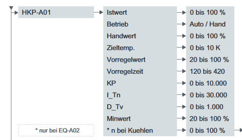

Ich weiß nicht ob deine das kann, ich fahre zb mit 6.5volt das sind 1400liter beim heiztakt und im Ruhe Betrieb mit 3 volt, dass ist dann ein Volumen Strom von ca. 400liter. Mir würde das so erklärt damit der Estrich nicht zu stark abkühlt.
Alessandro
ich habe bei meiner Heizkreispumpe folgende Einstellmöglichkeiten:
Diagramm einer Haustechnik-Regelung mit Istwert, Zieltemperatur, Vorregelwert und KP-Parameter.
hier sind noch die Standardeinstellungen drinnen.
