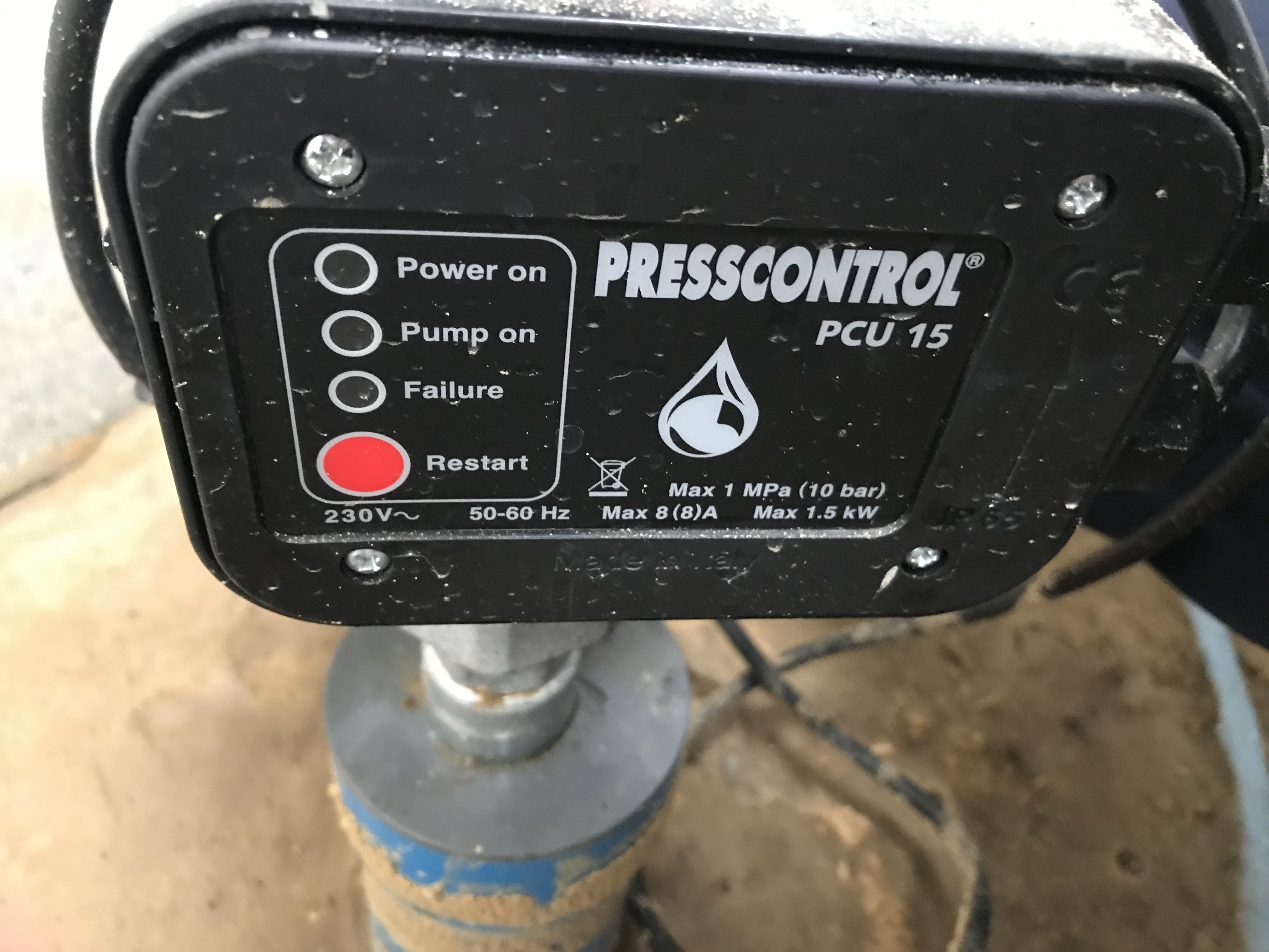

Hab jetzt leider nur Detailaufnahmen.
Ich komme ja unten mit dem Brunnenrohr an. Dann gehts über einen konischen (also selbstdichtenden) Gewindefitting auf die Presscontroleinheit.
Pumpe mit Druckregler und Pumpensteuerung, Beschriftung PRESSCONTROL PCU 15 an Armatur.

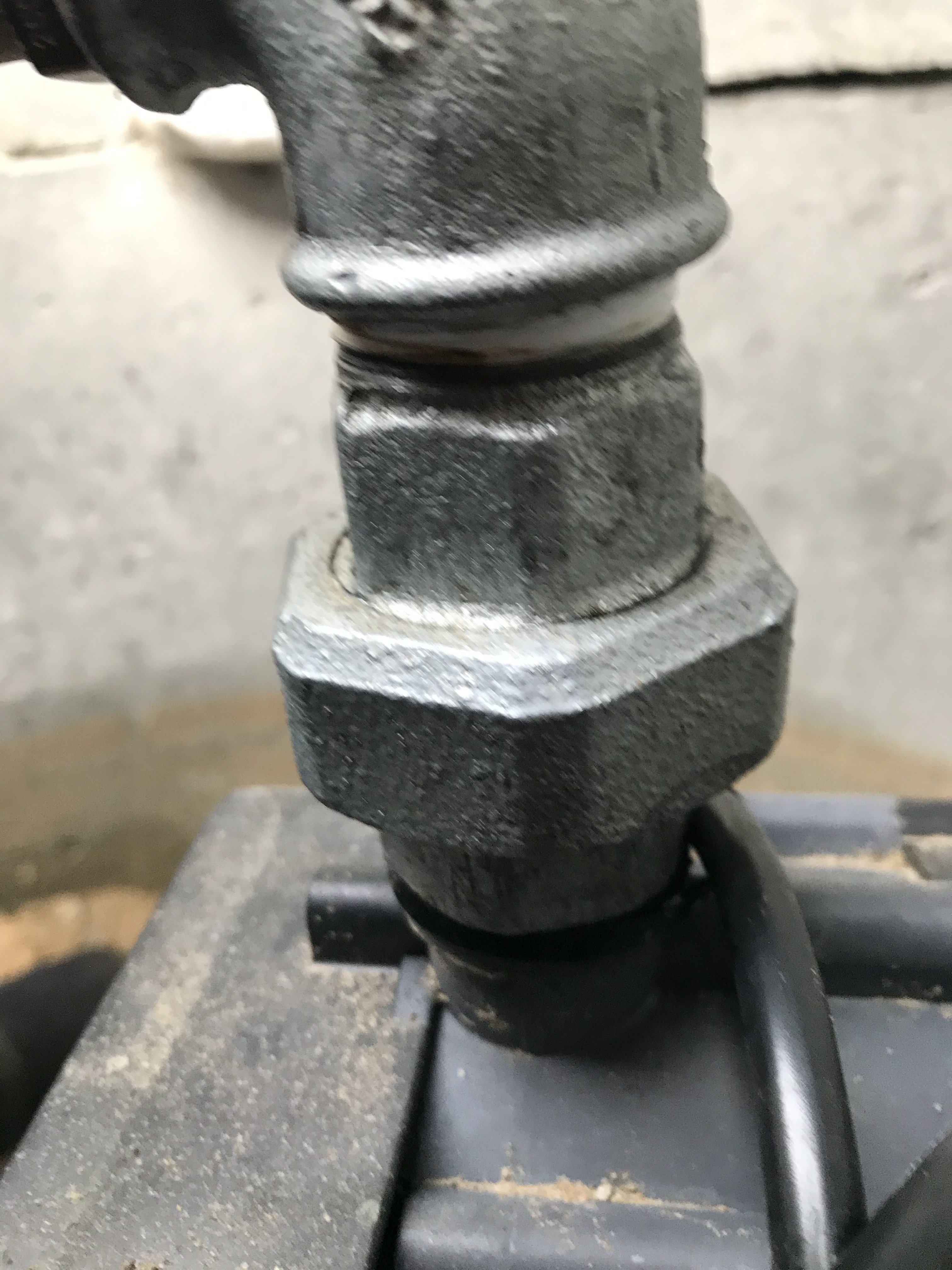

Oben ist dann wieder ein konischer Gewindefitting und dann geht's mit einem 90° Reduzierstück auf von 1" auf 1/2":
Nahaufnahme eines verschmutzten Metallrohranschlusses mit Sechskantmutter und Dichtung.

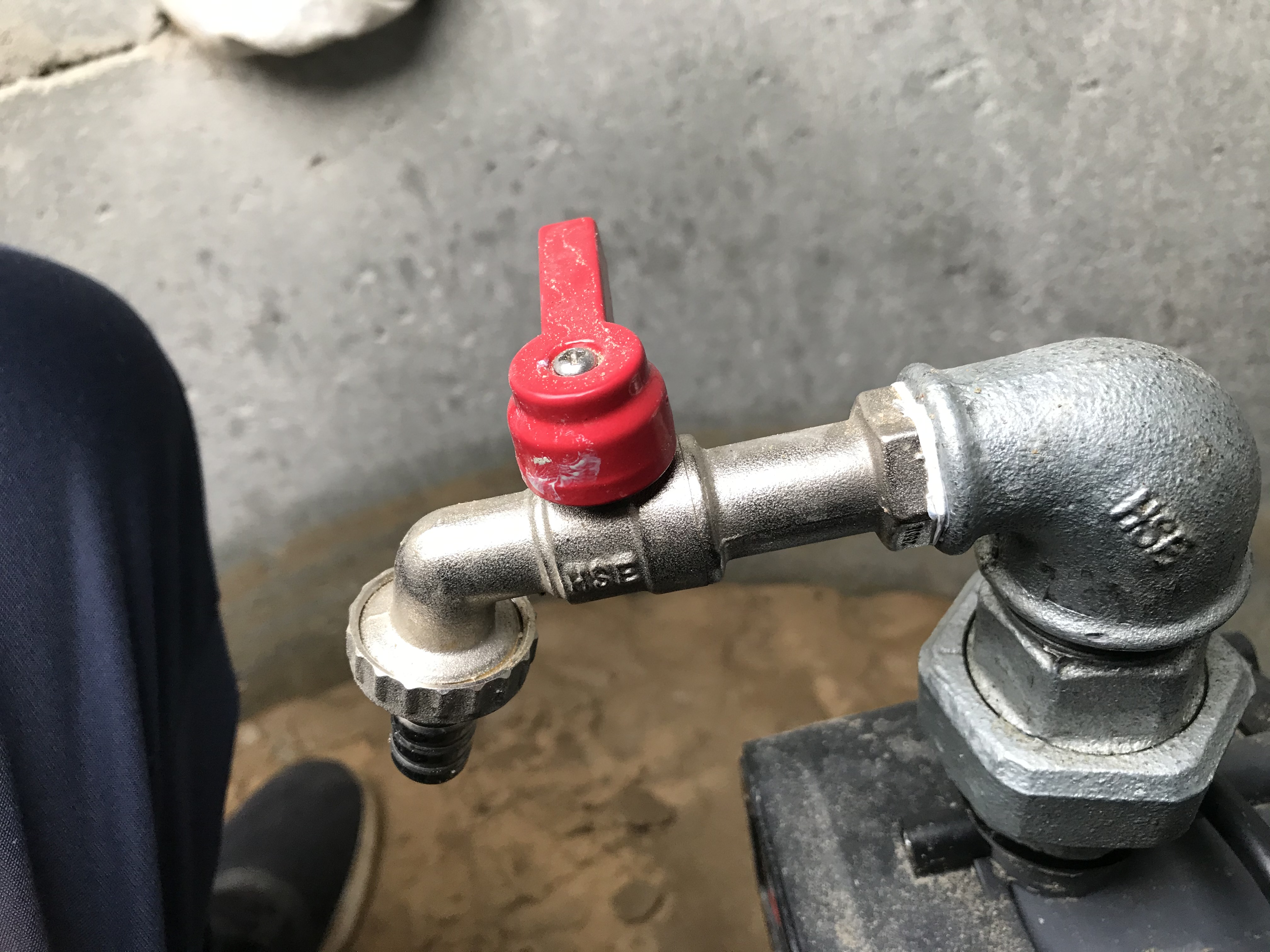

Als letztes kommt dann der Absperrhahn.
Metallrohr mit rotem Ventilgriff und Verschraubung vor Betonboden.
Nun ist meine Idee den Hahn und die 90° Reduzierung abzubauen.
Dann möchte ich ein normales 90° Stück (a) einbauen, dann ein T-Stück (b) mit reduzierten Mittelabgang, wo dann der 1/2" Hahn dran kommt. Hier kann ich während der Umbauphase dann noch normal Wasser zapfen und später dann für den Winter immer das restliche Wasser aus der Leitung ablassen.
Nach dem T-Stück würde ich dann auf einen Anschluss (c) mit 2x Verschraubung mit Überwurfmutter aus PVC gehen. Dann kommt der Filter und dann wieder die Verschraubung mit Überwurfmutter und dann eine PE-Rohr AG-Anschlussverschraubung und dann weiter mit dem PE Rohr.
Ich tue mich nun ein bisschen schwer mit den Teilen a, b und c.
Also welches Material ist a und b? Ich würde mittlerweile auf Temperguss verzinkt tippen.
Kann ich da einfach den Anschluss mit Überwurfmutter raufschrauben? Wird das dicht (mit Teflonband)?
Ich habe auch schon Übergangsstücke von PE Kelmmverbinder auf Edelstahl Verschraubung gesehen. Aber von PVC auf Temperguss noch nicht.
Gruß
rick2018
rick2018
90° ist immer schlecht für den Durchfluss.
Nimm einfach de Pe-Fittinge von unidelta. Gibt es auch mit Gewindeanschlüssen und kannst dann direkt auf da PE-HD Rohr fahren.
Mit Teflon wird es absolut dicht.
denz.
Naja aber das Brunnenrohr kommt nun mal senkrecht aus dem Boden und ich muss irgendwie zur Seite weg. Also bleibt mir ja nichts anderes übrig als einen 90° Bogen zu nehmen. Diesen Fitting um auf PE Rohr zu kommen ist ja richtig, aber ich muss ja erst mal von dem metallischen Rohr mit irgendwas auf den Filter und dann vom Filter auf das PE-Rohr.
