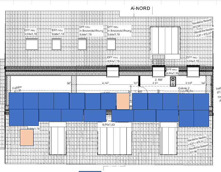

hanghaus2023 05.12.2023 13:37
Die Photovoltaikanlage geht MMn nur so: 22*0.44 kW = 9.68 kWp
Grundriss eines Daches mit blau markierten rechteckigen Bauteilen und zwei orange Akzenten, Al-NORD
hausbau_phobos 05.12.2023 13:42
Ah ja? Weshalb meinst du, dass weiter runter am Dach nichts mehr möglich sei?
