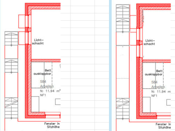

So bekommt Dein Hobbyraum richtig Tageslicht.
Zwei Grundrisspläne eines Raums mit roter Außenwand, Lichtschacht und klappbarem Bett.
Fenster nach Süden rücken und die Treppe nach Norden. Die Treppe kann dann dichter ans Haus, dann hast PLatz zum modellieren.
An sonsten scheint der Platz vom Haus recht gut geplant. Die Steigung zur Garage sollte mit ca. 15% machbar sein. Der Aushub des Kellers wird mMn voll zur Modellierung im Norden verwendet. Hier macht der Keller wirklich Sinn. Zu den Grundriss sag ich mal nix da gibt es hier Leute die das besser beurteilen können.
