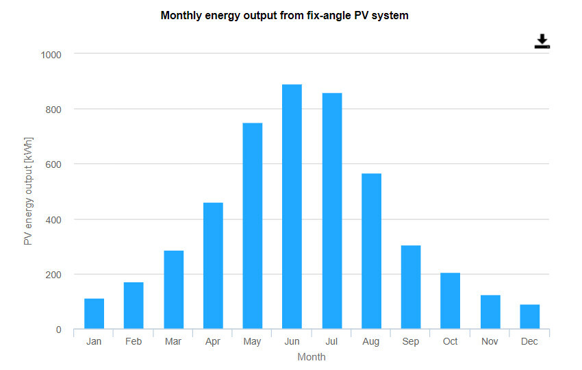

Photovoltaik Ertrag im Norden ist 0 im Winter. Du hast doch 45Grad Dachneigung. Lass Dir das nicht einreden.
Balkendiagramm zeigt monatliche PV-Energieproduktion eines Fixwinkel-PV-Systems über das Jahr
Monatliches Balkendiagramm: PV-Energieoutput pro Monat (Jan–Dez), Spitzen Juni/Juli.
Die Erträge im Norden sind über lange Monate gleich 0. Das bei diffusen Licht Ertrag erwirtschaftet wird ist wohl realistisch. Aber nur da wenn theoretisch die Sonne hin kommt. Das passiert aber 1/2 Jahr nicht. Wenn Du das Geld übrig hast kann man das machen. Im Sommer speist man ja ein. Nur rentabel ist das nicht. Das kann die erste Streichposition sein, wenn es eng wird.
