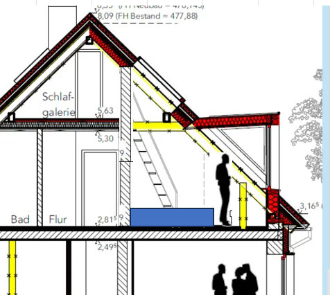

Ja, die Öffnung zum raufgehen ist aktuell noch etwas schwierig. Im östlichen, ohnehin privilegierteren, Kinderzimmer, klappts problemlos mit einer schmalen Treppe. Das mittlere, andere Kinderzimmer hat die Rückwand weiter südlich, daher niedrigere Höhe an Position des Aufgangs. Hier überlegen wir derzeit mit einer schrägen Leiter, hoffen aber, dass sich nach Besprechung mit dem Statiker eventuell noch eine andere Lösung ergibt.
Bzgl Bett bin ich recht entspannt. Wenns nicht passt, wird das Bett 180° gedreht und gut is - spielt ja letztendlich keine grosse Rolle.

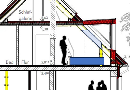

Die Idee mit den Spitzboden ist zwar nett, aber bei den recht grossen Kinderzimmern nicht notwendig. Ich hatte so etwas auch gebaut. Das haben mein Kinder nur sehr selten genutzt. (Mein Haus ist auch 10 m breit der Kniestock jedoch 1 m. Da ist der Spitzboden eheblich größer und besser zu erreichen.) Das würde ich mir nochmal durch den Kopf gehen lassen. Die Höhe unter der Firstpfette ist 2 m. Der Einstieg ist eher nicht nutzbar.
Zum Schlafzimmer noch Bedenken wegen dem Dachflächenfenster. Das ist nicht nur für die Photovoltaikanlage ungünstig, sondern auch in 3 m höhe.

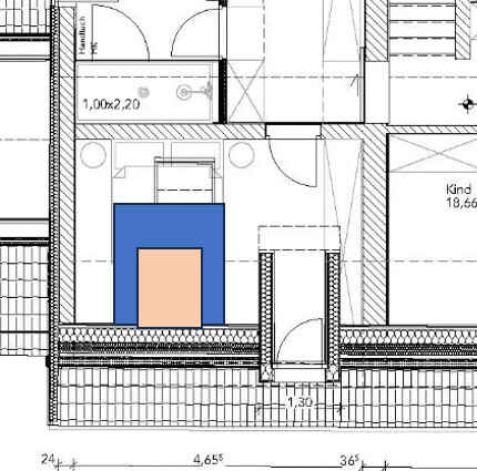

Hier mal mein Vorschlag:
2D-Grundriss eines Schlafzimmers mit blauem Bett im Plan
Das Dachflächenfenster unbedingt mit Aussenrollo versehen. Oder das Dachflächenfenster weg lassen. Beim Schlafen schaust nie nach den Sternen.
Zur grossen Gaube mit den Seitenfenstern. Sieht bestimmt nett aus. Bitte bedenke auch hier, das die Beschattung bei Dreieckfenstern eher schwierig ist. Das sollte die Architektin unbedingt mit planen.

Das Abkleben im Schlafzimmer kannst Dir sparen.
Schnitt durch ein mehrgeschossiges Haus mit Treppe, Schlafgalerie, Bad und Flur
Ich würde auch die Decke bei 2,49m belassen.
Schnitt durch zweigeschossiges Haus mit Schlafgalerie, Bad, Flur und Treppe
