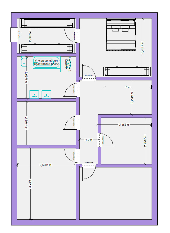

Ich würde das Bett nicht so drehen, dass das kopfteil an der Trennwand ist, denn da hast du auch nur Max. 300 cm fürs Bett und die rechts schlafende Person hat ihren Kopf gleich neben dem Durchgang. Wenn drehen, dann Kopfteil planoben und vielleicht rechts und links vom Bett 2 schmale Fenster und ein Fenster links an der Wand. Dann reichen auch 300 cm Raumtiefe.
Ich denke, in den meisten Fällen, wird es sich ja eher um Schrank- als um Ankleideräume handeln. Ankleideräume sind dann sinnvoll, wenn das Bad ensuite liegt. Muss ich erst über den Flur, nehme ich die Klamotten mit ins Bad, suche also nur aus.
Schranktechnisch sollte man eine Planung machen. Evtl. reichen ja auch planunten 400 cm mit 60 cm Tiefe und planoben dann 280 cm mit nur 40 cm Tiefe. Dann gehen als Schrankraum auch 200 cm Breite.
Will man 60 cm tiefe Schränke, ich finde idealerweise mit Schiebetüren, dann muss man schon 66 bis knapp 70 cm Tiefe für die KLeiderschränke rechnen. Dann werden 200 cm sehr knapp.
Danke für diese konkreten Anhaltspunkte, das werde ich dann so berücksichtigen. Aktuell angedachte Breite ist 220cm.

Wenn beide Partner zusammen aufstehen, könnte man Schlafzimmer, Bad und Ankleide im Kreis tauschen und etwas Flur einsparen. Bad dann bei ca. 10m² - dafür Schlafzimmer großzügig:
