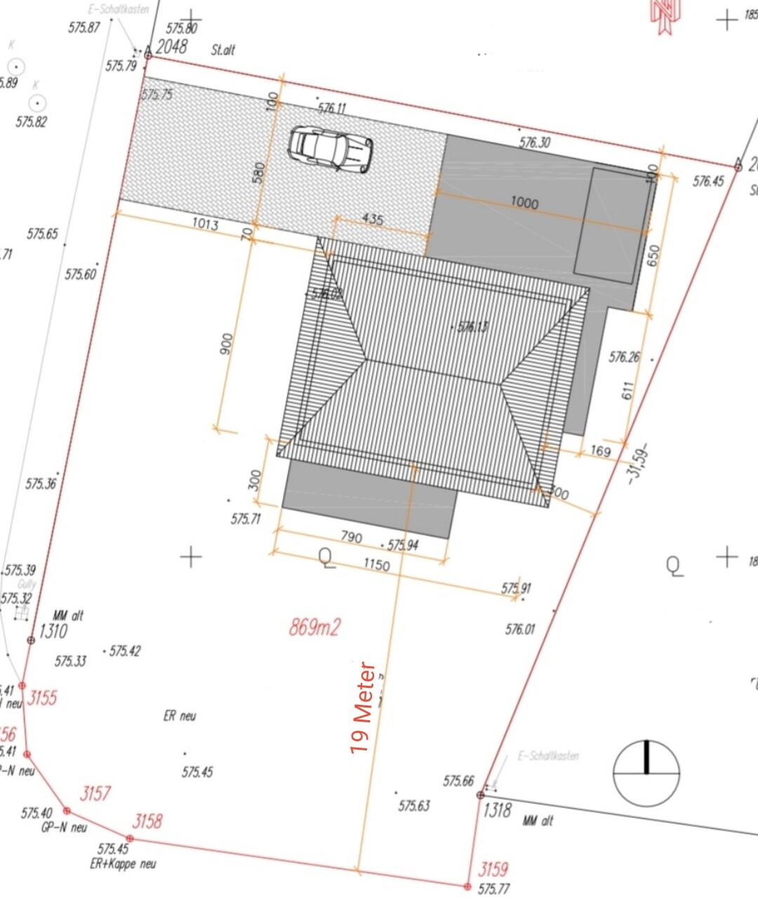

Wo habt ihr die Terrasse geplant. Ich bin ein Freund von Küche gehört zur Terrasse.
Terrasse ist genau zwischen Wohnzimmer und Eckbank über die ganze Seite geplant (ist auch die Südseite)
28.04.21 16:50
Hatte ich mir gedacht. Du weißt das heißt Sanddünen bis zur Küche.
Für kurze Wege und aus praktischen Gründen, sollte der Weg Küche - Essplatz (draußen) genauso kurz wie Essplatz (drinnen) sein.

Am Eingang solltet ihr bedenken, dass das eingezeichnete Auto quasi direkt an der Haustür vorbeifährt und demnach rückwärts daran vorbei beim Rausfahren........das wird bei uns ähnlich, daher gibts dort zur Vorbeugung entweder ein Podest oder ein Pfosten der Eingangsüberdachung.

wolverine1987
28.04.21 21:08
Hier mal der Lageplan um die Ausrichtung zu zeigen.
Lageplan eines Gebäudes mit Dach, Zufahrt, Parkfläche und Abmessungen.
