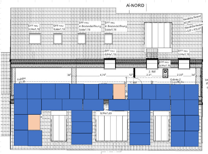

Eventuell gehen noch 4 Module auf die Garage. Eine genaue Planung geht nur nach Absprache mit Architekt und Solarteur. Ich habe mal Module mit 440 Watt geplant. Die Dachflächenfenster sollten verschoben werden und die rechte Gaube auch etwas nach links.
hanghaus2023
05.12.23 13:53
hausbau_phobos schrieb:
Ah ja? Weshalb meinst du, dass weiter runter am Dach nichts mehr möglich sei?
Du kannst da auch welche installieren. Aber die Schattenbildung der Gauben beinflusst den Ertrag der gesammten Fläche erheblich. Oder die Anlage wird erheblich teurer. Das kann Dir der Solarteur genau berechnen.
Das ergibt natürlich Sinn... Mist, an den Schatten durch die Gauben hab ich noch nicht gedacht.
Allerdings wollte ich auf die Gauben auch noch was draufsetzen.
Auf die kleine Garage wahrscheinlich eher nicht, die ist beschattet durch Nachbarn/Bäume/unser Haus.
10kwp ist jetzt nicht unbedingt das, was ich mir erhofft hatte. Mal schaun, was der Solarteur sagt, wenns so weit ist.
hanghaus2023
05.12.23 14:21
Ich bin da kein Experte von Photovoltaik Anlagen, aber Du kannst schon auch die Flächen mit Teilbeschattung mit Modulen belegen. Da brauchst halt pro Modul eine besonderes Bauteil. Was eben mehr kosten wird. Da gehen dann eventuell noch 13 Module mehr aufs Dach. Dann noch 4 auf die Garage. Ob das dann mit den Strings funktioniert sagt Dir der Solarteur.

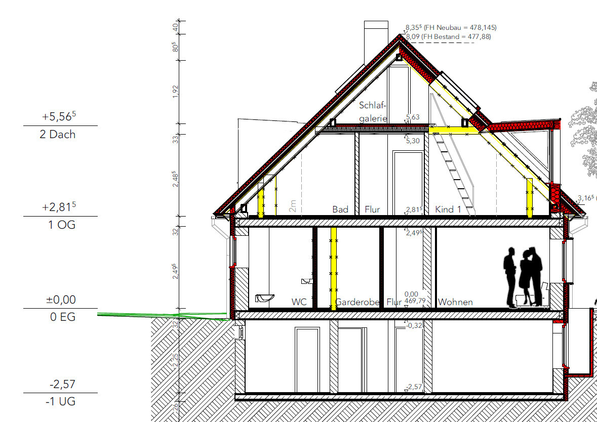

Anbei ein Screenshot vom Schnitt, so klappts 🙂
Spitzboden für die Kiddies.
Lass Dir mal ausrechnen, wie hoch die Öffnung wäre. Ggf kannst Du Dir den Ausbau sparen. Denn wenn es zu niedrig ist (ich schätze mal, die Grenze wäre bei ungefähr 120cm), stößt man sich nur den Kopf und hat keine Freude am Nestbau da oben.
Bewusst nicht unser Schlafzimmer, denn dort ist tatsächlich eigentlich immer verdunkelt und wir sind absolute Morgenmuffel, was dort in der Früh beim Aufstehen draußen zum Sehen wäre kann mich vor dem 3en Kaffee kreuzweise 😀
Endlich mal jemand, der die Wahrheit der nüchternen Realität beschreibt.
Wollte nur übers Dachflächenfenster rausschauen können wenn ich drin lieg - kann man sich vermutlich aber auch sparen.
Haha… siehe oben.
Das Bett hab ich jetzt mal gesagt soll dort hin, war ursprünglich unter der Schräge. Müssten wir mal am Boden abkleben und schauen, ich seh aber wenig Probleme so - sollte genau an der 2m-Linie enden und ich bin grade mal durchschnittlich gross, meine Frau deutlich kleiner 🙂
@hanghaus2023 hat recht. Du kannst es auch in dem Schnitt sehen, dass ein normales Gehen am Fußende des Bettes nicht funktioniert.
Bei DN von 45 Grad hättest Du bei 1,50 die Höhe 1,50. Also hättest Du einen Flur von 50cm, wo über dem Fußende 2 Meter ist, aber 50cm weiter nur noch 150cm Höhe ist.
