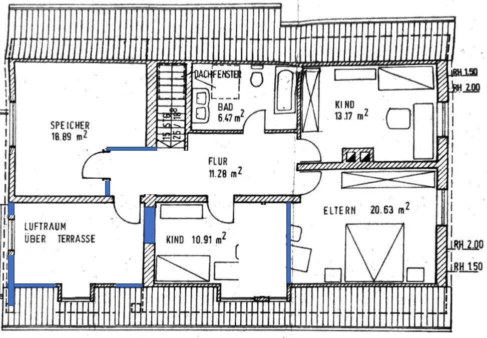

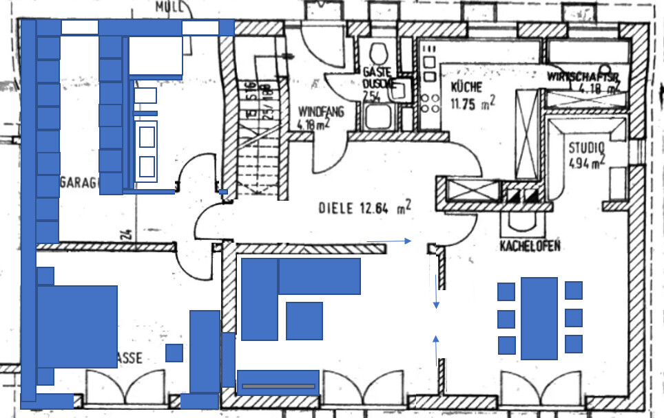

Hier mal auf die schnelle die Änderung. Küche, Studio und Wirtschaftsraum sollte man noch neu planen.
Grundriss eines Hauses mit blauer Markierung: Garage, Diele, Küche, Studio, Kachelofen.
2D-Grundriss eines Wohnhausplans mit Elternzimmer, zwei Kinderzimmern, Bad, Flur und Terrasse
Problematisch wird die Außendämmung der westlichen Wand, da das Dach nur 15 cm übersteht.
Die Kelleraussentreppe ist redundand.

Du bist der Wahnsinn - danke vielmals!!!
Das sieht tatsächlich richtig vielversprechend aus.
Ja, die Kellertreppe ist natürlich dann redundant und müsste natürlich aufgefüllt werden - die ist ohnehin nur halb Treppe, halb Rampe, der verstorbene Ehemann der Besitzerin hat Motorräder im Keller repariert/gelagert.
Bzgl Dach: Könnte man aber eventuell innen an die Mauer zusätzlich Dämmung anbringen?

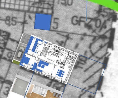

CP dann eventuell so?
Grundrissplan eines Hauses auf Kartenhintergrund mit Blaupause und Overlays

Edit: ich glaub, ich bin zu blöd deinen Entwurf zu lesen, oder es zeigt mir etwas falsch an? Das ist so wie vorhin bereits plus ein blaues Quadrat im nirgendwo, und ein paar blaue Linien. Eigenartig.
Wir denken übrigens, Bad und Kleiderzimmer wären zu schmal und würden das Kleiderzimmer zwischen Bad (Norden) und Schlafzimmer setzen, dann zwar ohne Tageslicht. Was meinst du?
Oben gefällt uns die Lösung top.
