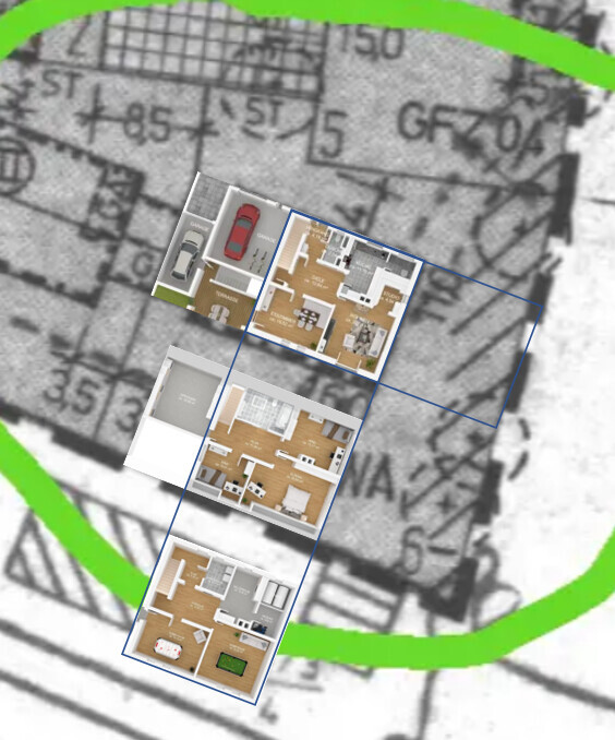

Anbei der Grundriss - bessere hab ich leider nicht. Und auch die Berechnung der Nutzfläche
Leider nichts mit Abmessungen. Dach ist... Schräg? Oo ich denke 40 oder 45°, zumindest laut Bebauungsplan.
Speicher wird ausgebaut, aber da wir 2x Büro + 1xHobby wollen, fehlts an Platz.

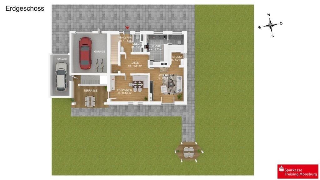

Grundriss Erdgeschoss: Wohnzimmer, Küche, Esszimmer, Studio, Diele, Bad, Terrasse, Garage, Garten.

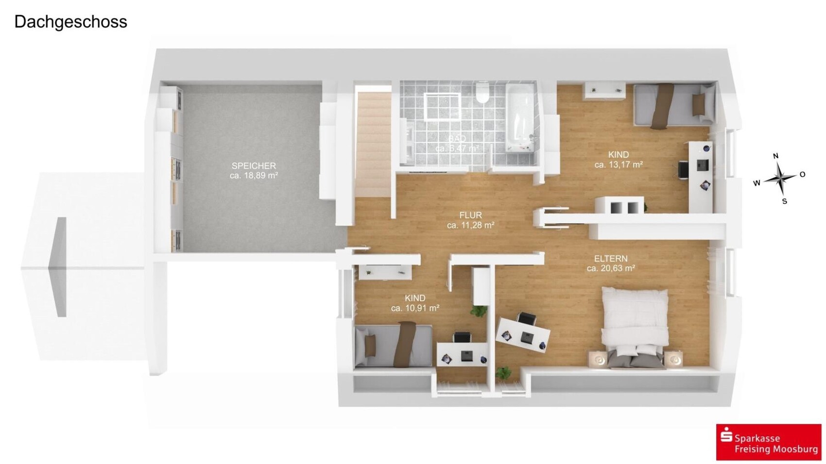

Dachgeschoss: Grundriss mit Speicher, Flur, Bad, Eltern- und zwei Kinderzimmern.

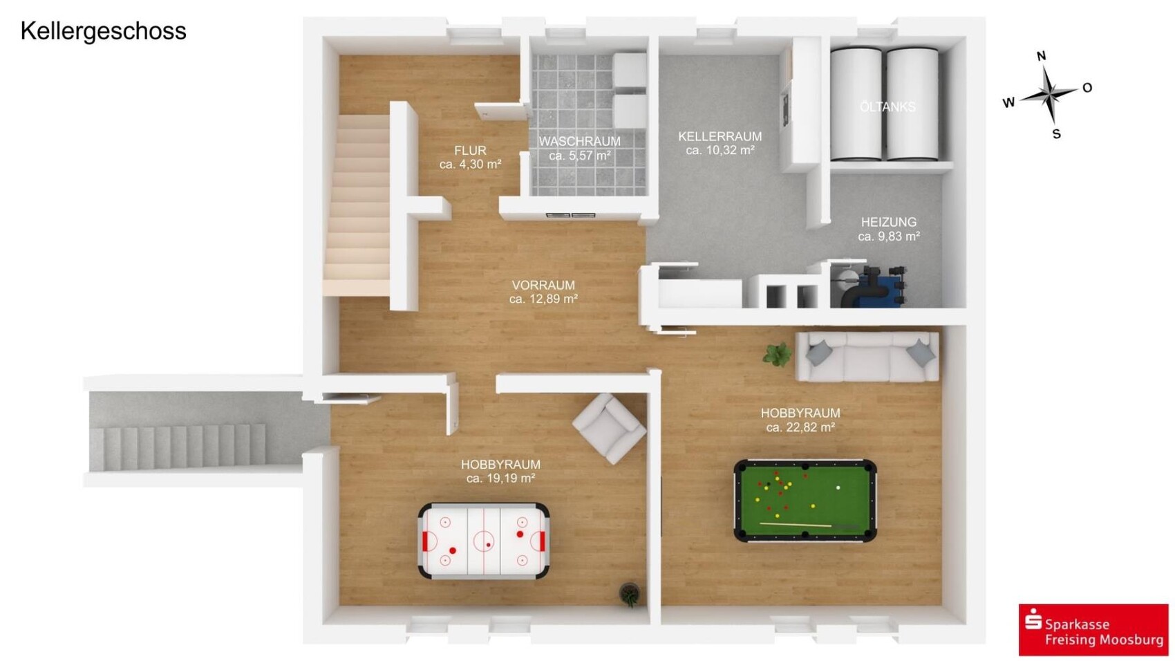

Kellergrundriss mit Flur, Vorraum, Waschküche, Kellerraum, Heizraum, zwei Hobbyräume, Öltanks.

09.06.23 18:48
Da hat der alte Eigentümer wertvolle GF verschenkt.

hanghaus2023 schrieb:
Da hat der alte Eigentümer wertvolle GF verschenkt. nur 11,5 * 10,5 m an Stelle 13,0 * 11,0 m
Das... Versteh ich so leider jetzt nicht? Wie einst du das?

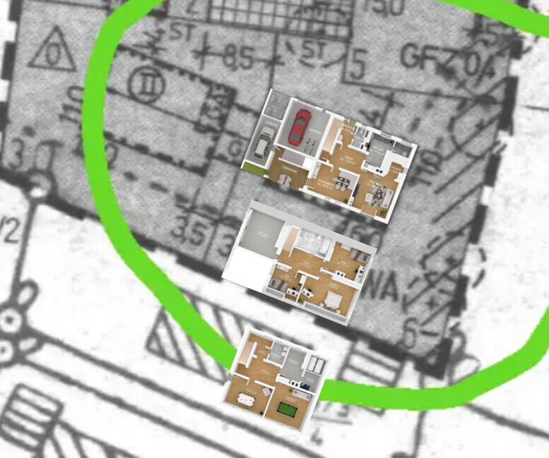

hanghaus2023
09.06.23 19:00
Der hat nur von den möglichen 16 m 11,5 m ausgenutzt. In der breite auch nur 10 oder 10,5 so genau geht das nicht mit den Plänen.
Hier mal noch zur besseren Darstellung. Die blau markierten Fläche werden genutzt.
09.06.23 19:17
hausbau_phobos schrieb:
Wenn ich richtig gegoogelt habe, Baumgrenze. 2 Striche, 1 Punkt?
Baugrenze. Ok. Blöd.
