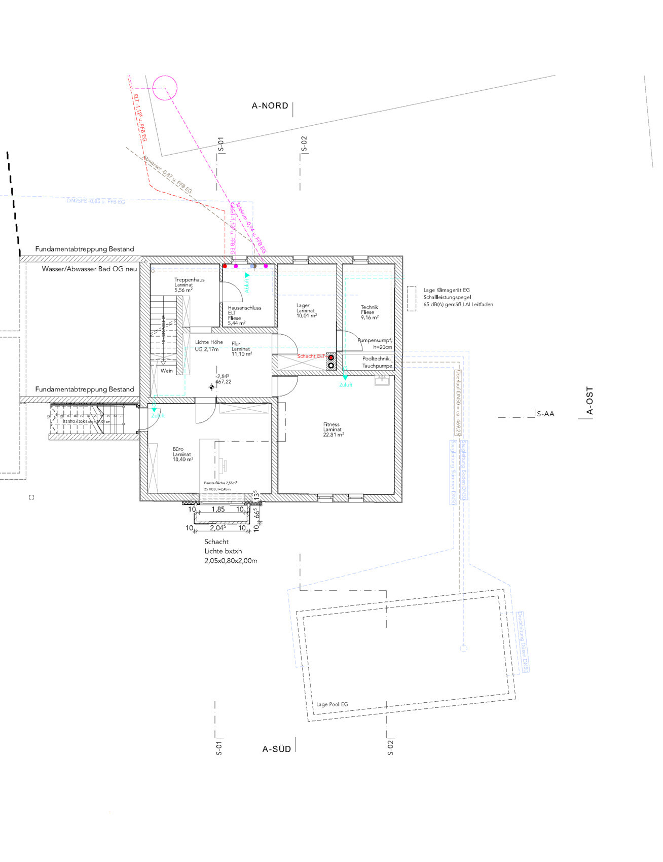

UG: Grundriss unverändert, ausser dem Lichtschacht in meinem künftigen Büro (Süd-West), der wird etwas größer und durch einen Spiegelschacht kommt mehr Tageslicht rein. Fitnessraum, ein Lagerraum, ein Technikraum (inkl. Pooltechnik), ein Elektro-Raum (KNX-Anlage + Netzwerktechnik brauchen Platz, plus dort kommen die Hausanschlüsse rein. Nicht ideal, ich wollte dort eigentlich noch ein kleines Bad, aber die Anschlüsse zu versetzen wäre viel zu teuer plus der Technikraum ohnehin zu klein für alles)
Grundrissplan eines Hauses mit Treppen, Zimmern, Bad und Technikraum

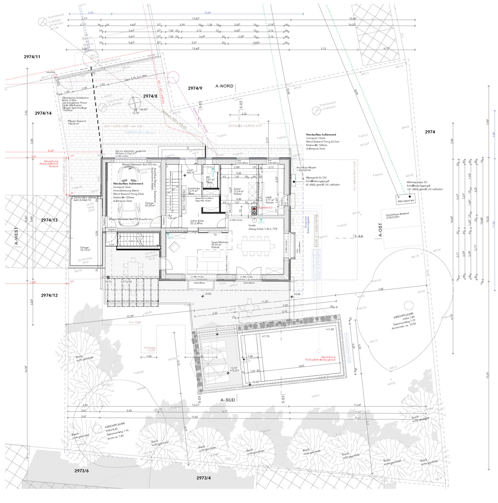

EG: Ess- und Wohnzimmer nun in einem, Zugang zu Küche neu über WZ, dafür Platz für eine Garderobe; wofür die kleine Dusche unten weichen muss. Mehr Fensterfläche, Sitzfenster, Durchgang in die Garage (der bislang nur von außen gegeben war??), Türe aus dem Hauswirtschaftsraum in den (Kräuter-)garten.
Aufschiebbares Glasdach als Vorbau noch vorm Freisitz (nur oben, seitlich offen)
Grundriss eines Wohnhauses: Innenraumaufteilung, Möbel, Maßlinien und umliegende Außenbereiche.

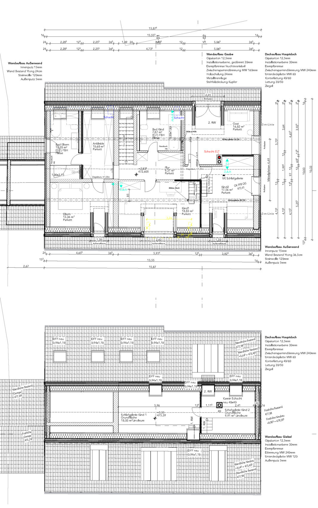

OG: Speicher wird ausgebaut zu Ankleide- und Badezimmer, Luftraum über Terrasse wird ein Boden eingezogen, das wird unser Schlafzimmer.
Elternbereich somit abgetrennt vom Rest des OGs. Zwischendecke wird entfernt, somit Deckenhöhe fast 5m, Blick auf die Holzbalken.
Kinderzimmer 1 (Osten) hat definitiv die bessere Aussicht, dafür ist Kinderzimmer 2 besser geschnitten und hat die größere Gaube (maximale Größe durch Bebauungsplan vorgegeben). Beide Kinderzimmer haben eine Treppe in die Galerien
Im N-O das Gästezimmer/Nähzimmer/Lesezimmer, damit wir dort auch was vom Ausblick haben - der Blick Richtung Osten geht unverbaubar über die Felder auf die Isarauen.
Spitzboden/Galerien: Wir Erwachsene haben ohnehin das ganze Haus für uns, also sollen die Kinder maximal viel Platz erhalten. Kinderzimmer 2 hat die größere Galerie, da das Zimmer sonst etwas benachteiligt ist. Licht Höhe über der Treppe überall >1.9m.
Architektur-Plan: detaillierter Grundriss eines Hauses mit Zimmern, Treppe und Dach.

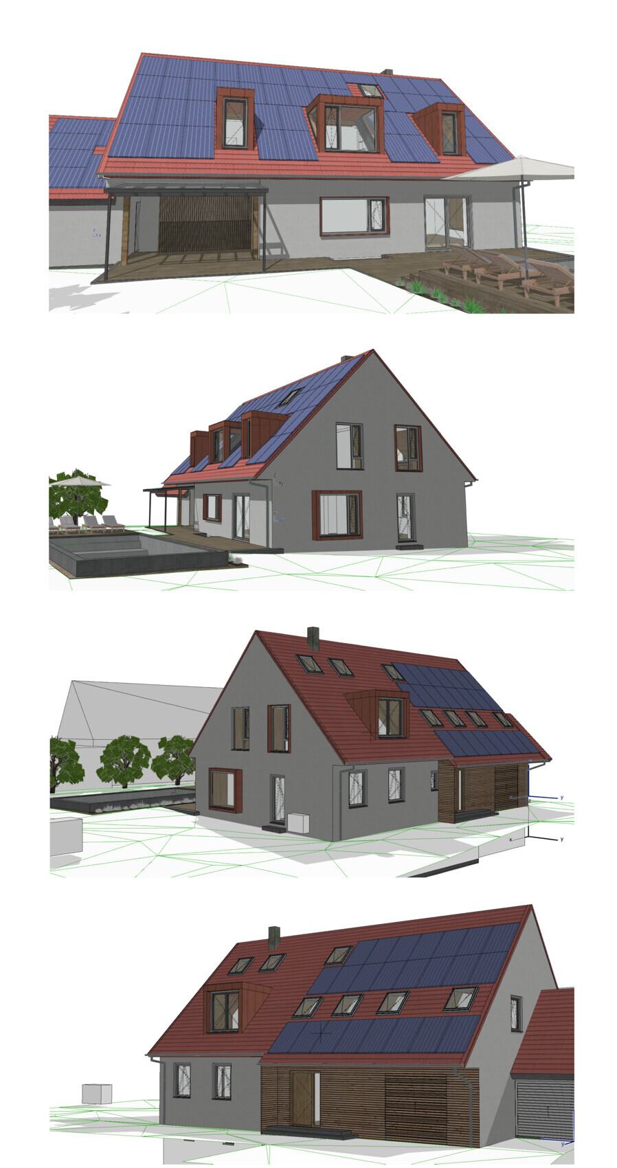

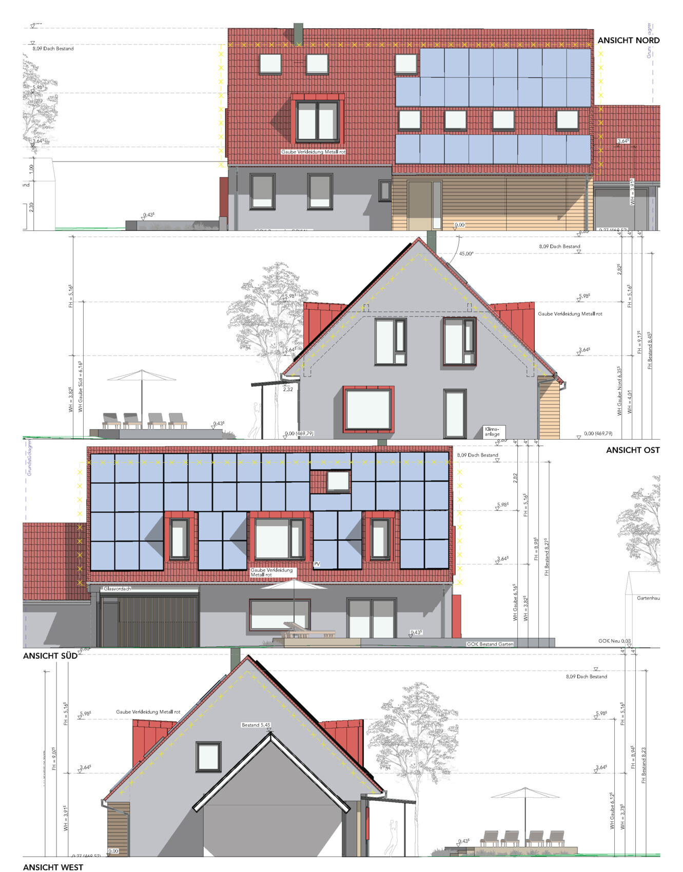

Außenansichten:
Nordseite wird vermutlich die unterste Reihe Photovoltaik entfallen zwecks besserer Optik. Gauben aus Kupfer. Fassade Betonoptik, Dach rot, Verkleidung Holz bei Eingang und flächenbündigem grossem Garagentor.
Verkleidung Sitzfenster aus Cortenstahl.
Vier Ansichten eines modernen Einfamilienhauses (Nord, Ost, Süd, West) mit PV-Dach und Glasfassade.
Mehrere Ansichten eines Hauses mit blauen Solarpanelen auf rotem Dach, Terrasse und Garten.
